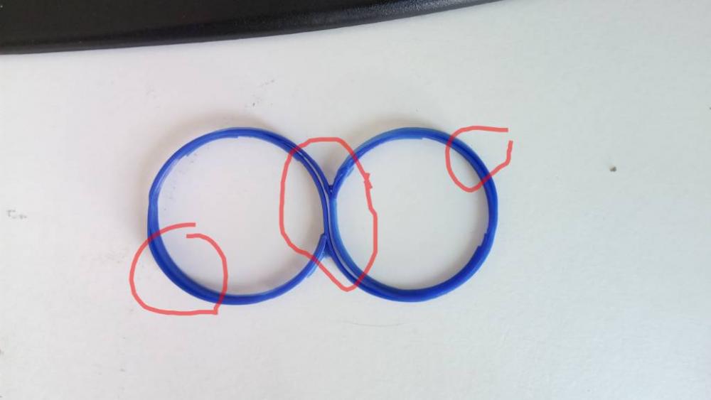

Bonjour à tous.
J'ai ressorti ma pseudo discoeasy (ancienne prusa i3)
Le système du plateau et axe y type prusa i3 .
Voilà j'ai des soucis de calibration. J'ai calibré ma machine avec un carrée 50x50.
Elle est bien calibrer mais en diagonale pas du tout. J'ai tenter 2 cercle de 40mm (type signe infini)
Sur la photo on vois clairement le souci. Au extrémité ces bon le diamètre fait 40mm
Par contre en diagonale pas du tout.
C'est censée faire un seule trait. Au centre ça en fait 2.

Ah bien vu merci c'est fort probable
SALUT
problème d'équerrage y a plus qu'a le trouvé lol
Envoyé de mon S7 en utilisant Tapatalk
essaye de chercher sur ton axe des X et Y qu'il sont bien d'equerre
