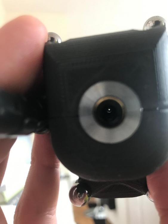

Je suis un peu nouveau en impression 3D et j'ai acheté il y a un mois environ une Dagoma Neva magis.

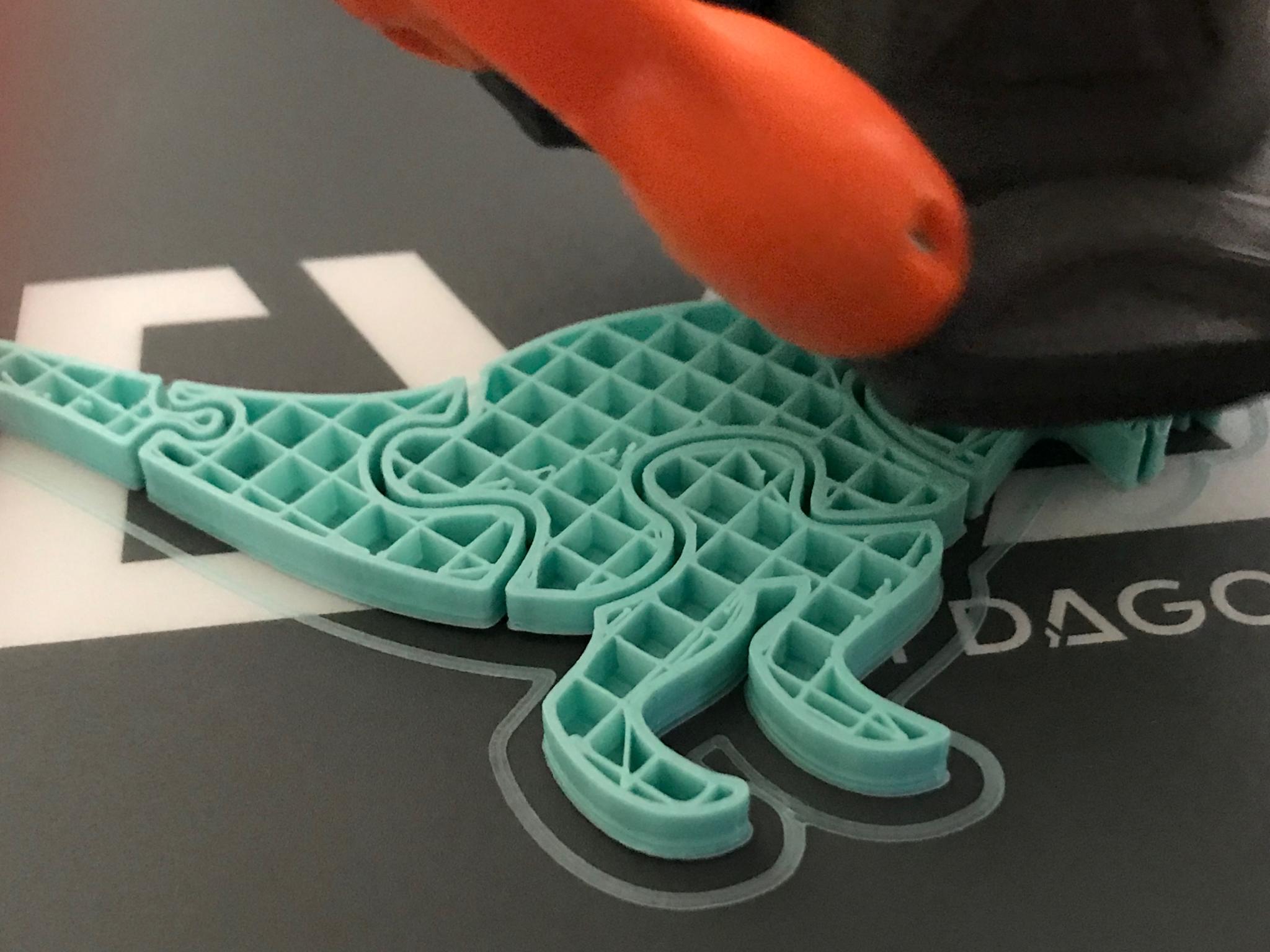

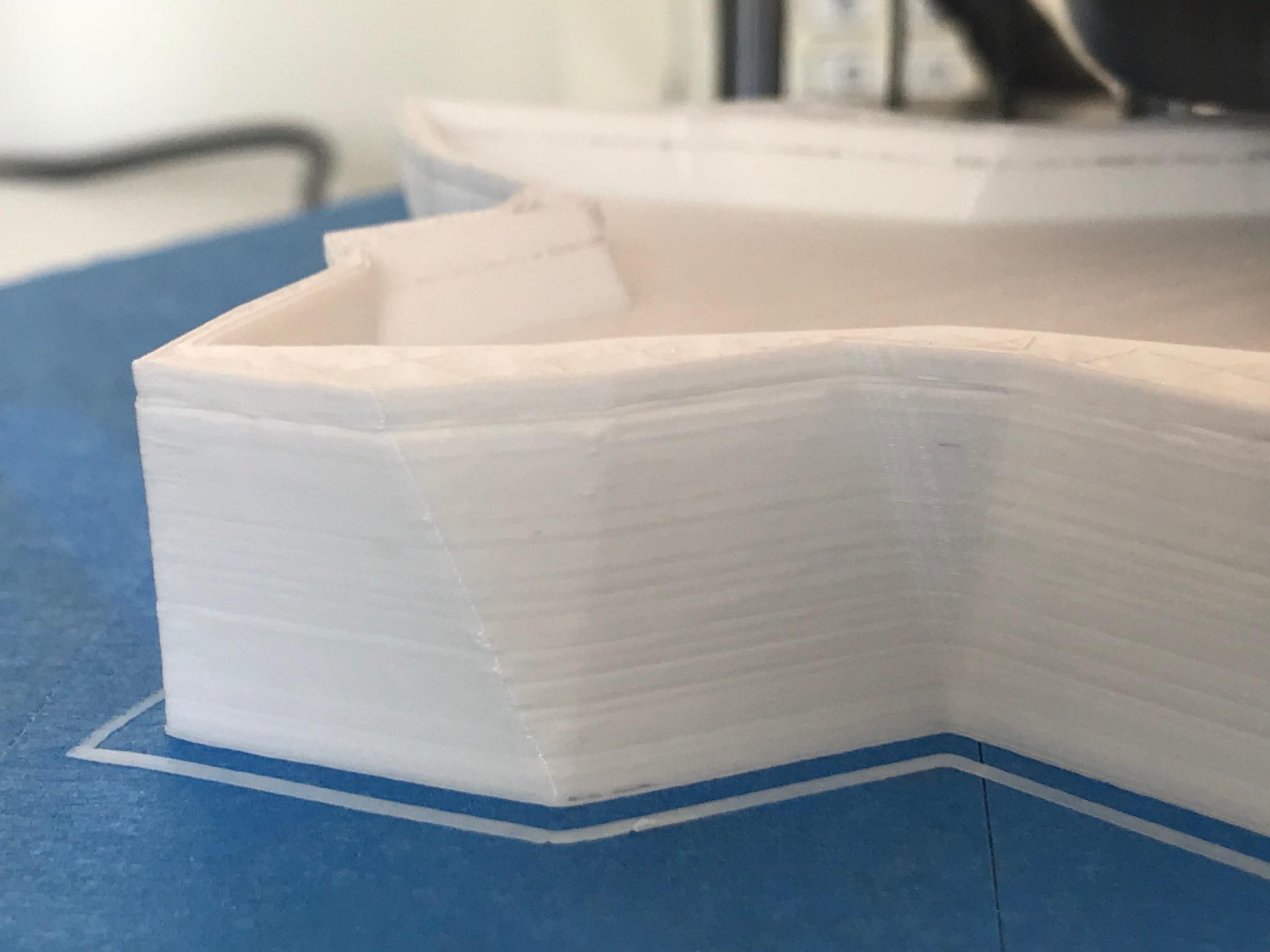

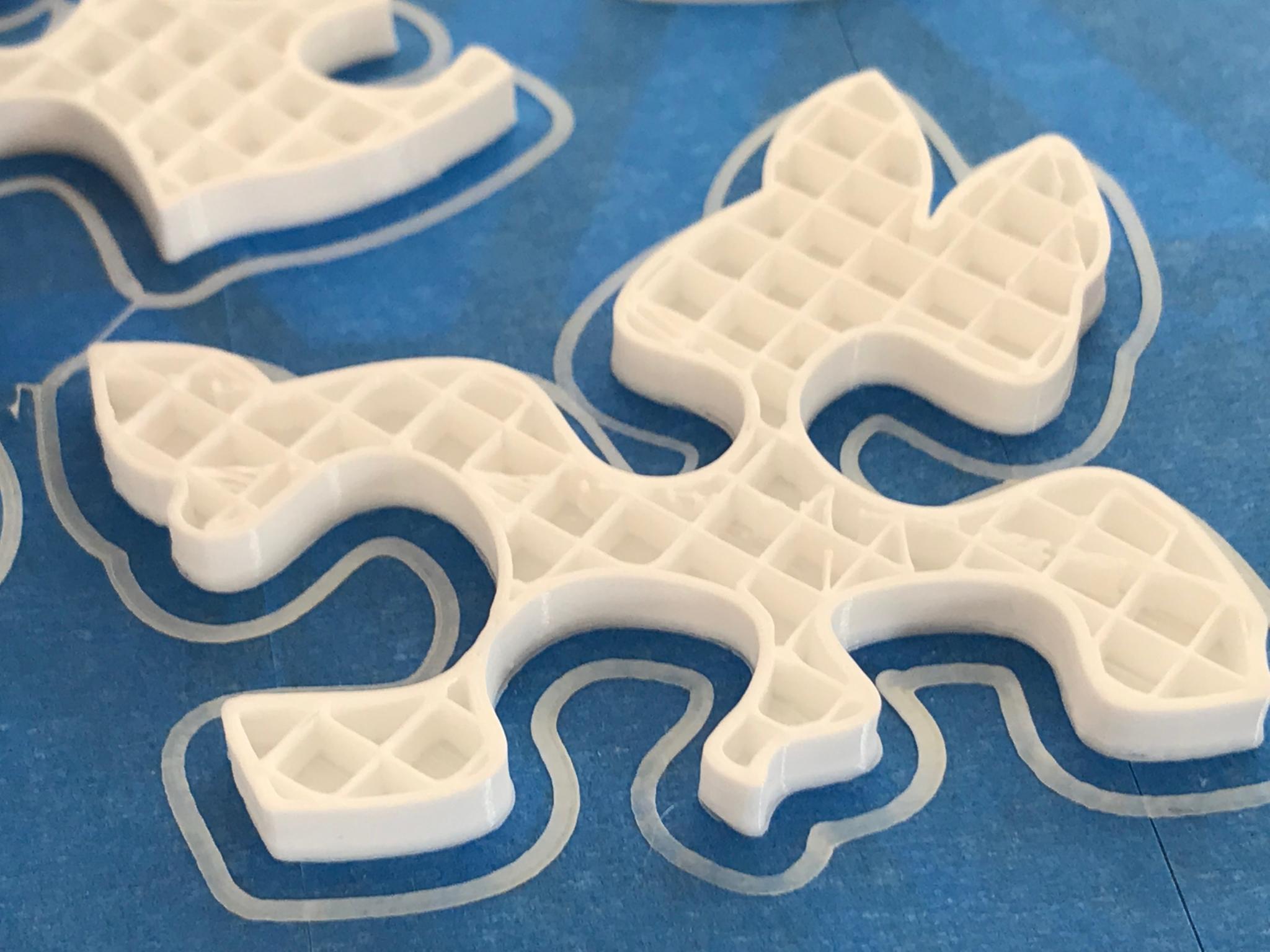

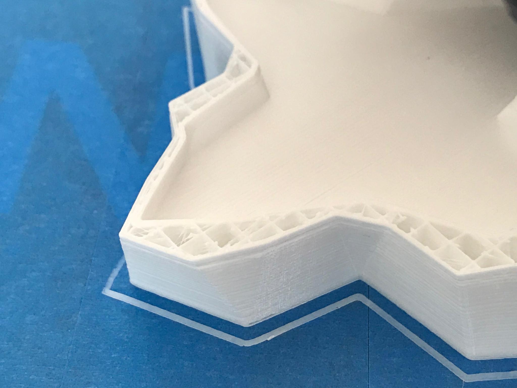

Tous ce passait bien avec la Neva  jusqu'à une impression qui ne s'est pas terminée. La tête d'impression ne sortait plus de PLA et le Tube PTFE était coincé dans la tête d'impression (probablement le polywood). Après avoir nettoyé ma buse et mon nozzle ma Neva imprime avec un manque de matières. Pourtant l'extrudeur marche très bien, le ventilateur aussi, ma buse a été nettoyée et les tiges métallique sont bien huilées et les bras sont bien tendu (mais pas trop).
Pouvez-vous m'indiquer d'où ça peut venir ? Car je suis un peu frustré qu'au bout d'un mois mon imprimante fait ce genre de chose sachant que j'en prends soin.
