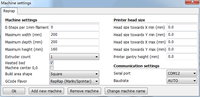

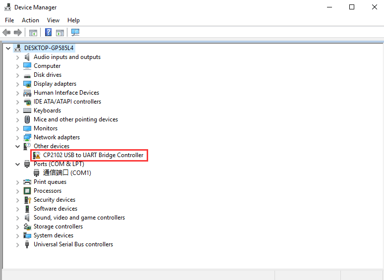

bonjour j ai acheter cette imprimante anycubic
j ai bien fait quelque model a partir de l imprimante avec la sd
la je veut la connecter avec cura il ne la trouve pas comment la  configurer et en plus j ai ce message erreur
Err: MINTEMP BED PRINTER HALTED Please reset
la je suis un peut perdu
Salut pour cura avec ton ordi a tu bien installé les drivers ?? sinon le message c''est sûrement ta sonde du lit chauffant qui est morte ou mal connecté !!!

oui j ai bien tous installer mais quel imprimante je doit valider dans cura je ne trouve pas l imprimante

Ben après le choix de l'imprimante c'est pas vraiment pour l'imprimante (c'est les réglages des dimensions d'impressions le gcode de depart de fin etc) apres si tu prends par exemple la prusa i3 mendel cela devrais fonctionner mais je pense que ca vient d'autre chose je suppose que tu es sous windows(Allume ton imprimante branche la au PC) si tu vas dans Panneau De Configuration -> Systeme > gestionnaire de périphériques  (je n'ai pas windows sous la mains les noms je suis plus sur) mais bon
SI tu as un truc encadrer en rouge avec le petit triangle jaune avec un point d'exclamation tu clique gauche et tu installe le drivers ou si tu as pas le CP2102 c'est peu etre ta carte qui a une soucis
j ai bien un driver qui et reconnu
mais le souci il faut valider vraiment quel imprimante la mienne y ai pas
il faut vraiment trouver l'imprimante avec les memes caractere ou je peut juste un peut modifier et voila
Salut Tu peux valider une Prusa I3  et dans les parametres de la machine  tu mets les réglages qui sont dans la manuel
Tu mets ton serial port correspond au tiens
Pis ca devrais fonctionné
