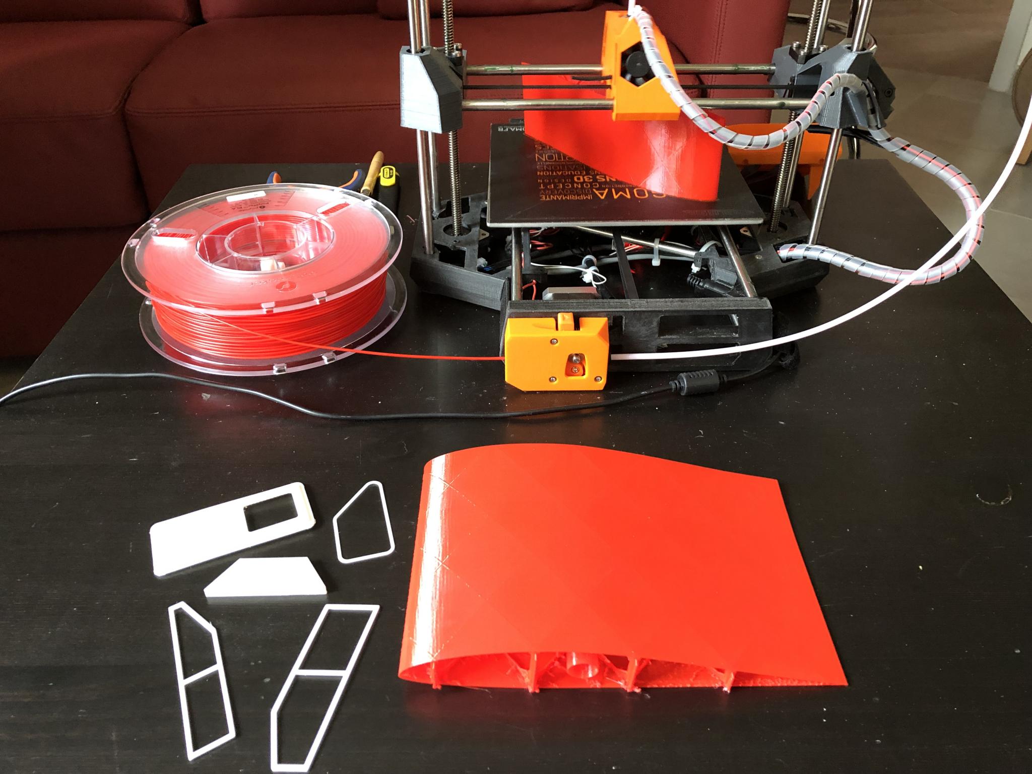

J'ai acquis dernièrement les fichiers d'un avion radiocommandé chez 3DLabPrint voici les premières impressions ;
L'imprimante est une Discovery200 transformée en DiscoEasy200 avec ses 3 addons avec pour conséquence un gain énorme en précision et qualité d'impression.
Les premiers essais ont été complètement ratés. Les parois et structures internes sont très fines (0.4mm), j'ai dû utilisé Cura avec un profil particulier proposé par 3DLabPrint et adapté pour la DiscoEasy : modification de la température, du flow, de l'épaisseur de couche, de la vitesse d'impression, arrêt de la ventilation pour améliorer l'accroche des couches, réglage fin de la rétraction pour éviter au maximum le "stringing" (petits filaments partout lors des déplacements) etc.. J'ai tenté de faire les réglages via le fichier XML de CuraByDagoma mais je suis finalement passé à Cura (quelques heures de galère !).
Le résultat est très satisfaisant avec du PolyMax imprimé à 230°, il faut faire très attention au réglage de la 1ère couche. Plus qu'une trentaine d'heures d'impression….

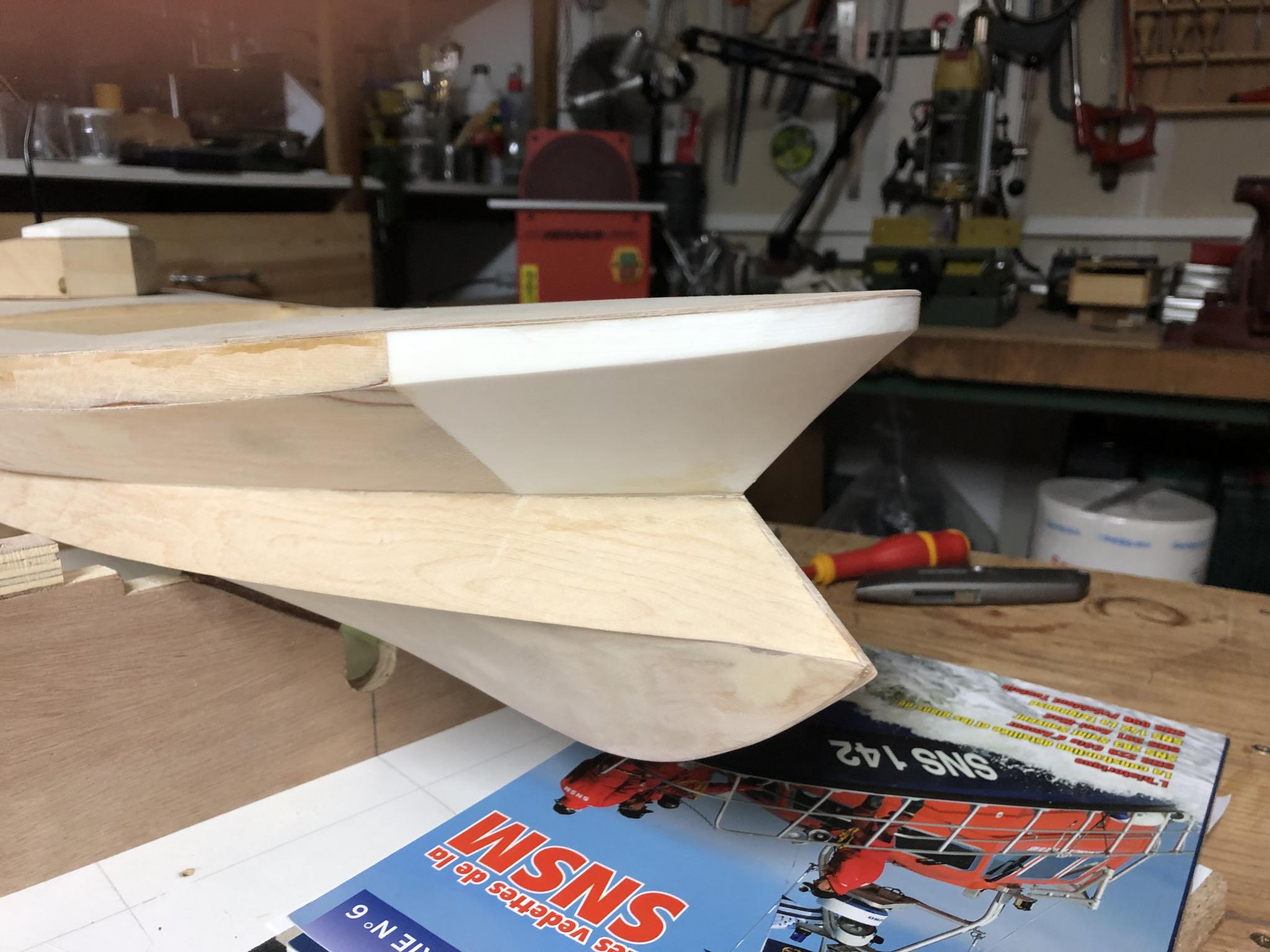

Les pièces blanches sont des éléments d'un maquette de vedette de sauvetage en mer en cours de construction :
La proue a été modélisée puis imprimée avec la DiscoVery (pas été simple non plus !). J'ai également réalisé pas mal de petites pièces imprimées : supports des 2 moteurs, entourages des fenêtres de la cabine, portes, etc...
