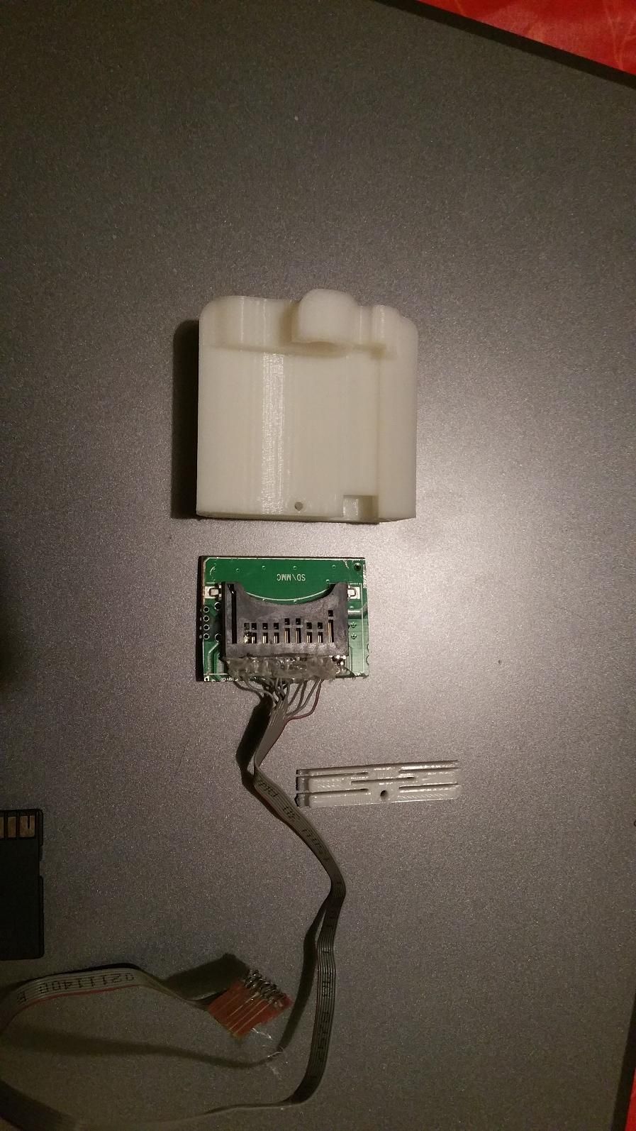

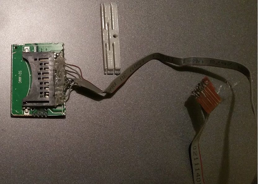

J'avais peur de casser le port microSD à force de mettre et retirer la carte.
J'ai donc pensé (et été devancé par un utilisateur mais je retrouve plus son nom ni la photo de ce qu'il avais fait.) à une sorte de rallonge de la carte SD.
J'avais la flemme d'attendre 30 jours que Aliexpress m'envoie Ca.
J'ai donc sorti mon fer à souder, un connecteur SD récupéré sur un vieux PC et j'ai pondu ça:
soudage.jpg.ec12e9ed30316a5934a276efbaf8
L'embout micro SD à droite qui se branche sur le port SD à gauche (je sais c'est pas très beau comme ça.)

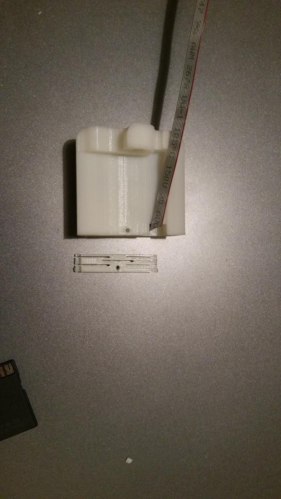

On ponds une petite coque et une cale flexible en dessous pour tenir le tout. Je passe un bout de filament à travers la coque pour tenir la cale.
56b11c8c79059_2016-02-0221.21.51-Copie.t
56b11c9270421_2016-02-0221.24.19-Copie.t

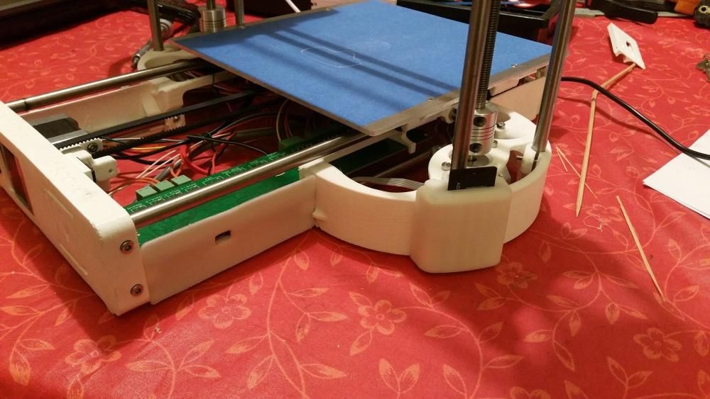

La coque viens se fixer sur le guide verticale et voila.
56b11c8557b68_2016-02-0222.00.40-Copie.t
Je vais vous partager les sources si vous voulez l'adapter à votre sauce. Je doit corriger quelques détails (vive le PLA qui se ramollis au briquet ;) )

Yep, une chute de circuit imprimé fin taillée.
Par contre  j'ai taillé au cutter  pour les pistes et à la scie à metaux pour le contour. Par contre  j'ai plus que galéré, c'est pas des grosses pistes.
Si tu as de quoi graver il vaut mieux prendre le temps de le faire. (même avec la nouvelle technique: transfert sur papier glacé et eau oxygénée + acide).
Modifié (le) par lefresh
Bonjour Lefresh
Aliexpress, super, le petit bout pour la SD ne reste pas deans le lecteur de carte sur la Dagoma......
Salut piccolini
C'est une question ou une constatation?
[edit]
pour info, une carte microSd ne reste pas non plus dans le lecteur, si tu la retire en tirant et non en appuyant elle viens sans résister (c'est bien la seule).
la question est de savoir si l'adaptateur fonctionne.
oui ça fonctionne, mais avec les vibrations ca se barre tout seul....silicone est ton ami
Modifié (le) par piccolini

Perso le cache fait pression sur la carte et je n'ai pas eu le souci sur l'impression que g lancé depuis. J'espère que ça va durer.

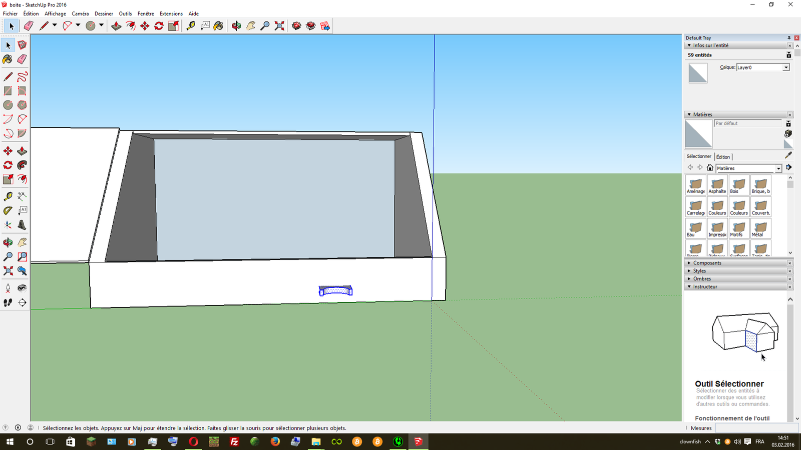

Heyyy, j'ai retrouvé l'utilisateur qui avais posté l'idée avant que je la réalise (j'avais déjà l'idée en tête quand même mais il a le droit à une petite citation quand même)
Merci donc à toi snoppy
Je le mettrais en début de topic lorsque j'aurais le droit de l'éditer.
Et la version de @piccolini

pour la gravure de la micro sd j ai trouvé du CI imprimer assez fin (recupe) et graver les piste avec un cutter , le 1er passage pour faire la trace , les autre passage en inclinant
la lame dans un sens et de l'autre ,comme si on voulait faire une rainure en V.
