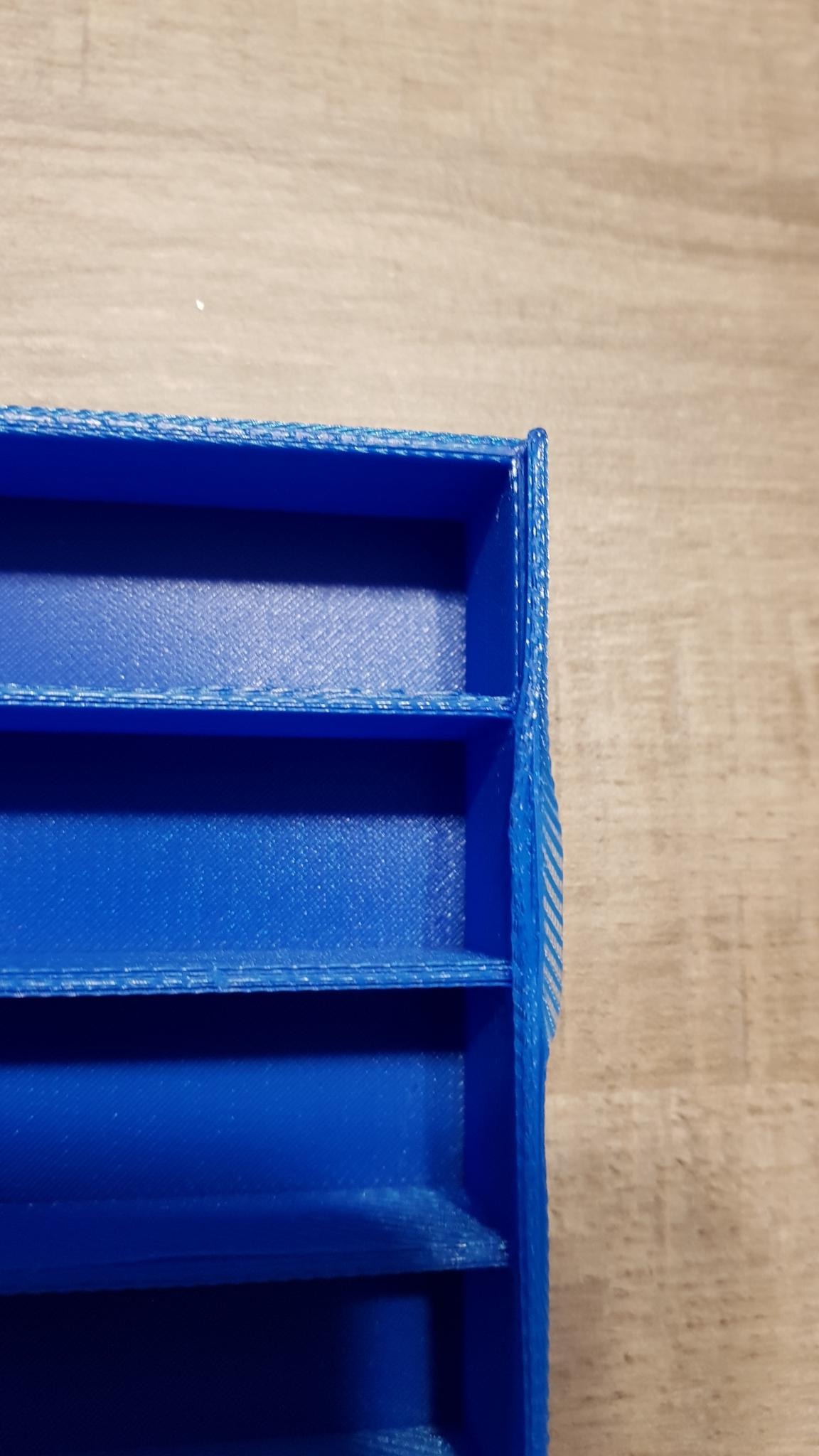

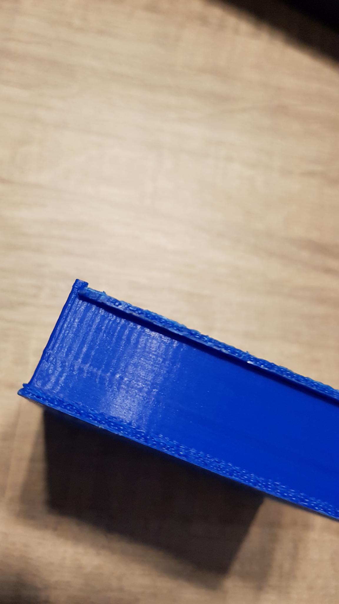

J'ai une alfawise U20 et j'utilise soit cura 15 soit ultimate cura 4.0, et j'ai des petits problèmes sur les 2.
Sur cura 15, mes impressions sont solides mais j'ai les 1eres couches qui sont complètement rugueuses et c'est pas super beau sur des pièces fines:
Par contre avec ultimate cura 4, les pièces sont très belle mais mes parois sont imprimées comme un mille feuille et ne sont pas refermées:
Si j'appuie sur les parois, elles s'écrasent.
J'ai essayé avec le même profil, les mêmes réglages sur les 2 et j'obtiens toujours les mêmes résultats, cela le faisait aussi sur ultimate cura 3.6
Je viens donc ici pour solliciter vos conseils et aides.
Merci
Salut, on dirait de la sous extrusion ou une température trop basse. Vérifies déjà ta calibration d'extrudeur ...
