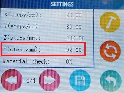

Dans le cadre du réglages de mes axes, comment puis je connaitre la calibration des microsteps de mon imprimante ?
Ou si quelqu' un le sait...
Merci.
Il y a 16 heures, sissoujku a dit :
il faut aller dans les menus de ton écran et trouver ce menu (sans doute dans "settings")
