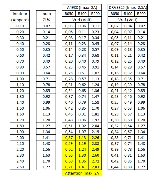

J'ai installé une MKS GEN 1.4 avec TMC 2208, j'ai trouvé comment calculer le VREF, mais je bloque pour le calcul au niveau de mon double Z monté en parallèle.
La formule veut que je prenne l'ampérage et que je le divise par la racine carré de 2, mais comment faire dans le cas d'un double Z en parallèle ?
Les moteurs sont des 1.33A.
Quelqu'un peut-il me renseigner ?

sur les tmc, le calcul de la vref et un peu différente il me semble
prend lnom à gauche du tableau, normalement pour 1 moteur à 1.33A c'est vref à 0,93

j'ai un branchement sur la carte, mais mon cable va à deux moteurs... sinon, pour ton 0.93, c'est ce que ça me donne en suivant ma formule pour un moteur de 1.33A.
Mais dans le cas de mon Z, 1 prise sur la carte mais 2 moteurs branchés en parallèle, comment je calcul ça ?
