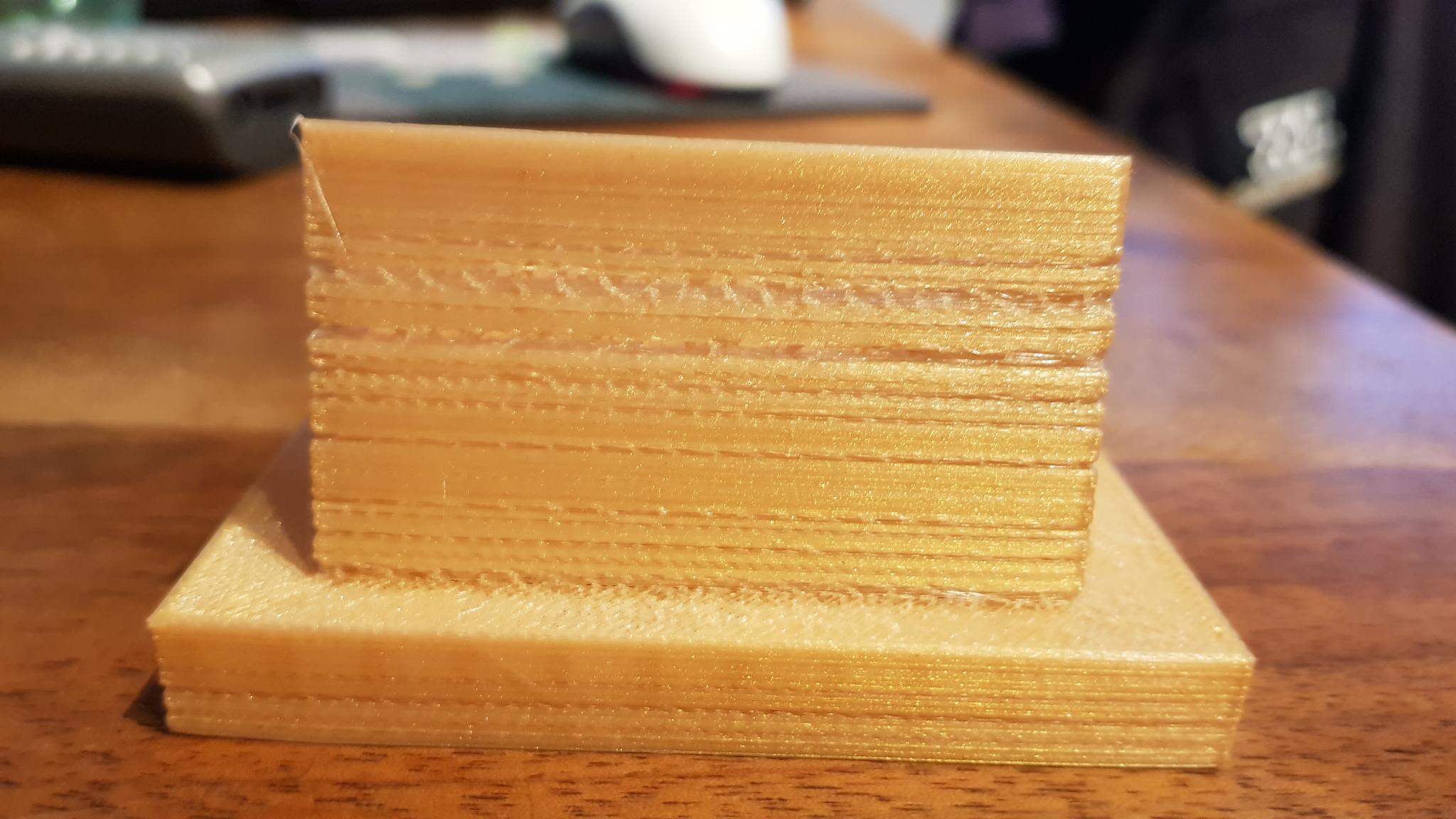

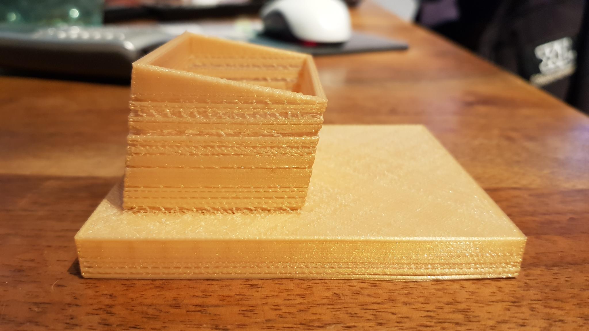

J'ai un souci avec ma disco easy 200 avec écran lcd. firmware a jours.
Lors de l'impression il y a un décalage de couches et la pièce ne tiens pas.
Je pensais que ça venais des courroies qui étai détendu mais non, je les es retendu.
Toujours pareils.
Je vous joints ma pièce fini
Merci pour votre aide.
sous extrusion...
buse bouchée, Impression trop rapide autant de choses qu'il va falloir regardér...
tu utilise du pla? petg ? autres ?
Merci pour ta réponse rapide.
filament PLA, impression rapide et normale même problème
buse je pense pas, le fil sort bien manuellement
Merci encore
tu a changer quelques chose ? filament ?
vu le résultat pour moi c'est une buse bouchée... ou le guide fil qui a un probleme...
tu devrais essayé de complètement démonter ta buse, vérifier si le ptfe est en bon état...
tu n'a as des claquements quelques part pendant l'impression ?? surtout sur l'entraîneur ?
Je ne sais pas pour les claquements j'ai pas fait attention, je vais vérifier tous ça et refaire une impression et je te tiens au courant.
Merci encore
