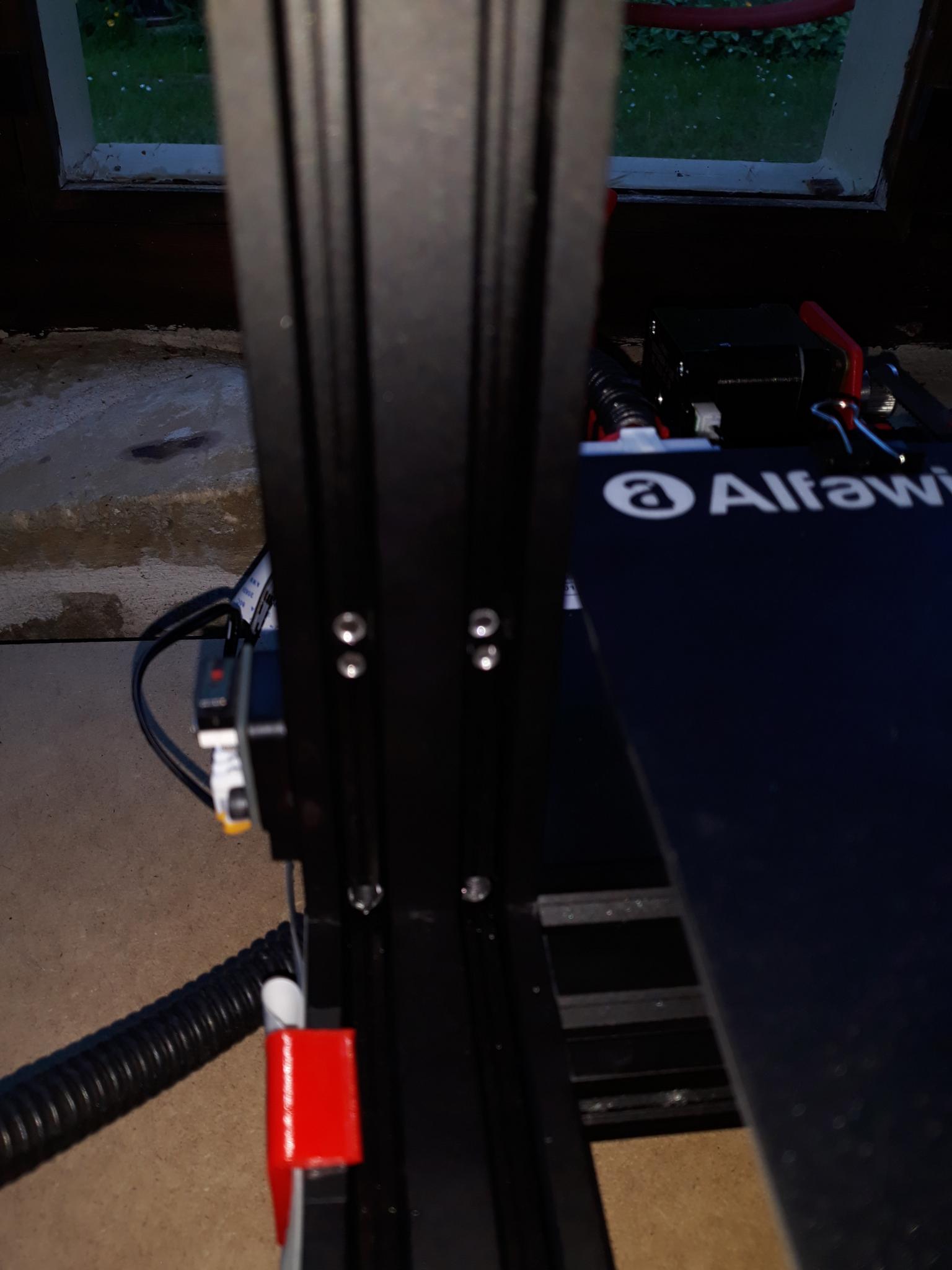

si l'on prend un équerre on s' aperçoit que l'on peut desserrer tout et bloquer à l’équerre,ajuster la planéité de la machine et l'axe du plateau.
Il faut aussi choisir le bon sens pour les barre verticales afin d’être le plus a 90°.

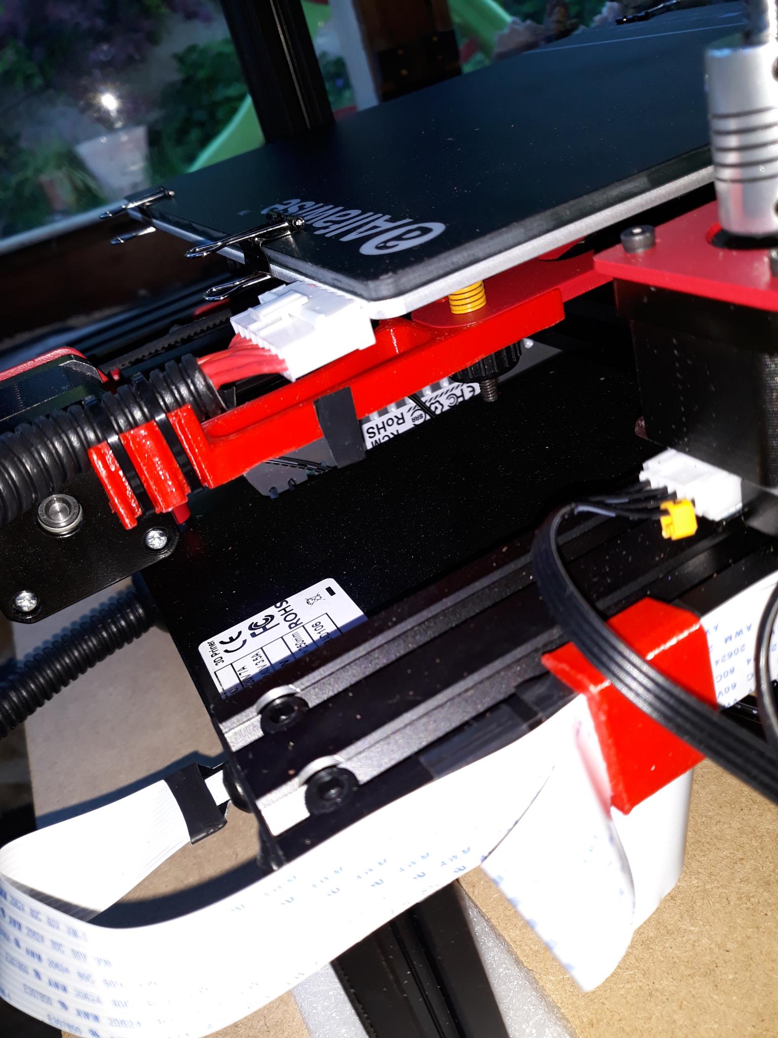

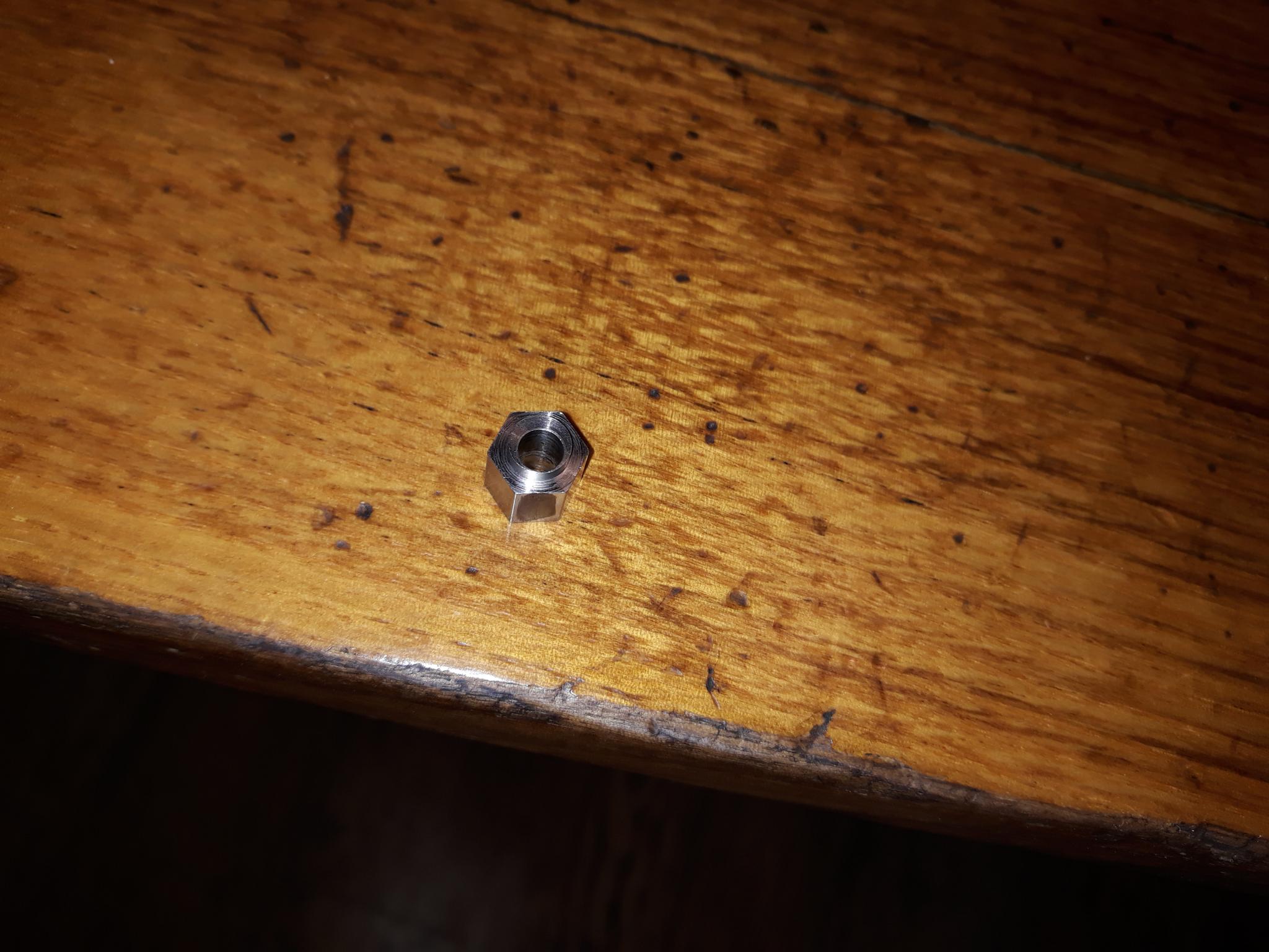

Sur le chariot du plateau un excentrique(roulement) était monté trop serré du coup on ressent un cran en déplacent la table et ce a chaque tour du roulement.
J'ai échange ce roulement par un moins sollicité sur l'axe z passif.
Le reste du montage c'est bien déroulé tout était ok. il faut contrôler tout les vis certaines n’était pas bloqué comme le pignon laiton de l'axe Z .

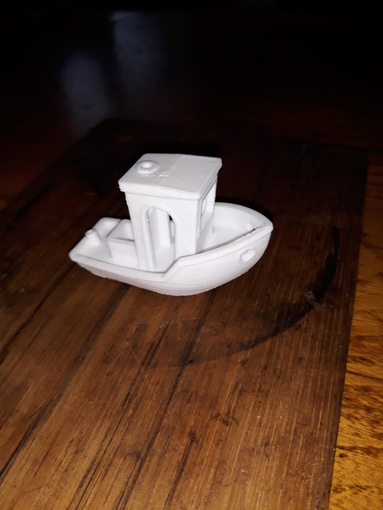

Apres avoir aligné le plateau qui semble plutôt bien plat, j'ai lancé l'impression du bateau présent sur le carte micro sd sans modifier les réglages avec l’échantillon de pla blanc donné avec la u30 .
Le résultat est sympa pour un premier test bien qu'il manque la cheminé a cause de panne de filament , avec 15 gr on va pas loin bien que l'impression a duré presque 3 heures.

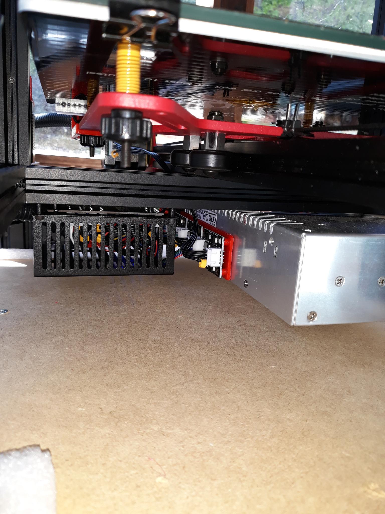

Le ventilateur de l'alim est assez bruyant comparé au reste de la machine, peut etre le remplacer  !?

pour solutionner mon problème d’excentriques trop serré ou pas assez il peut être intéressant de repérer au marqueur dans mon cas la face la plus lâche.
Ceci afin de savoir de quel coté tourner pour tendre ou détendre.
Etant ébéniste je connais ce principe de rail avec roulements et le réglage doit ce faire très précisément serré juste que ça bouge plus et pas plus sinon on écrase la partie plastique qui prendra un faux pli et génèrera des crans au roulage.

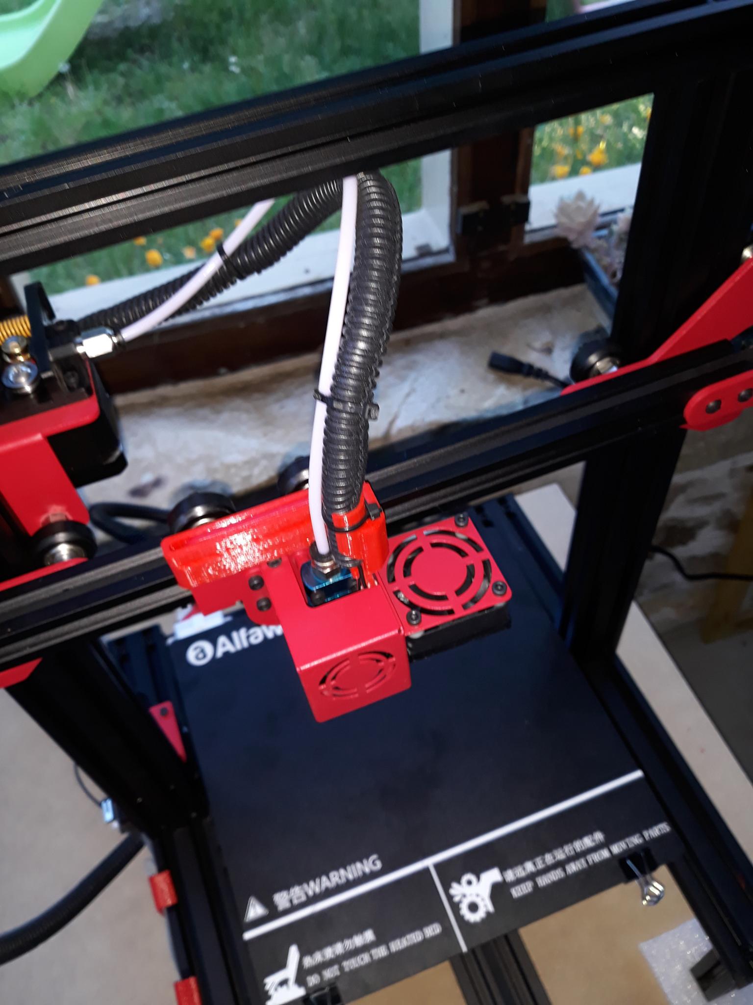

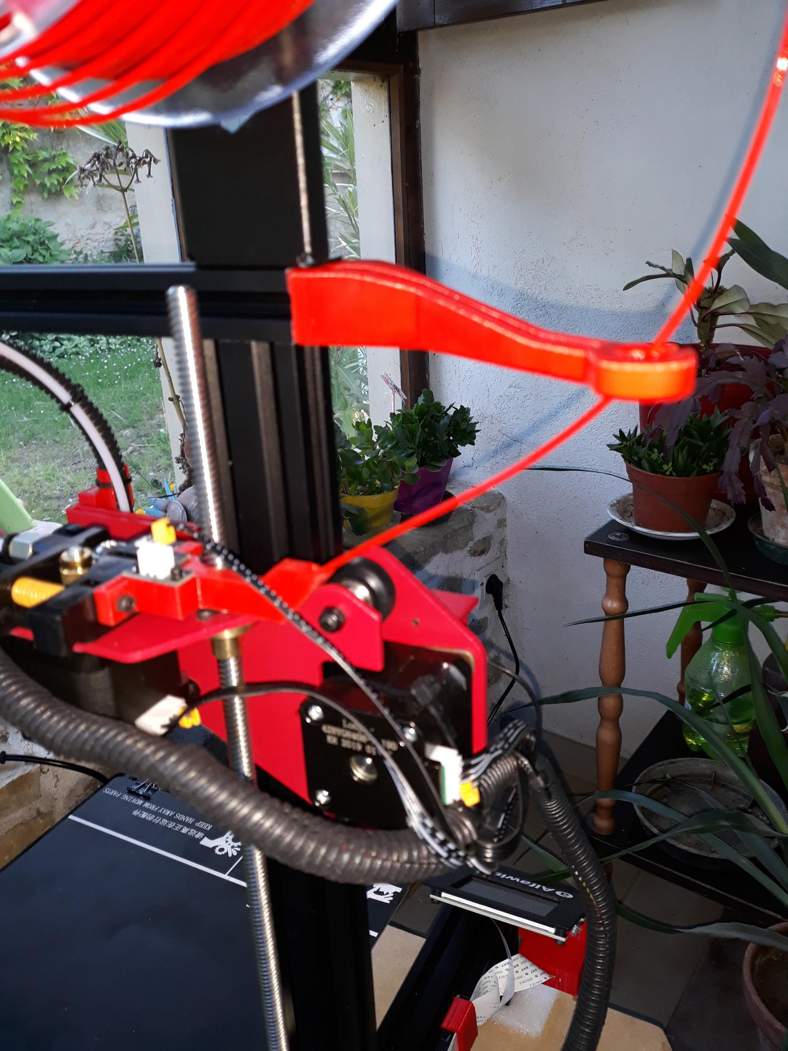

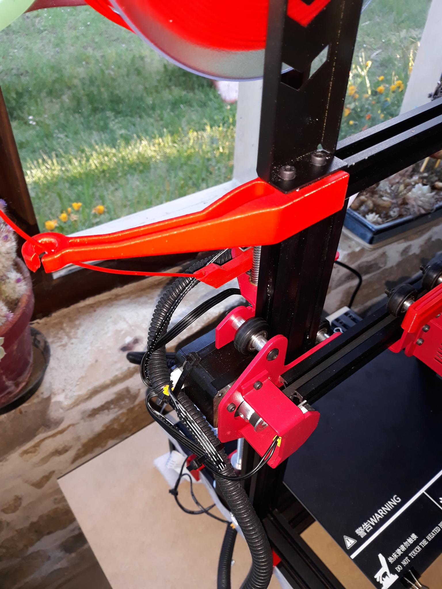

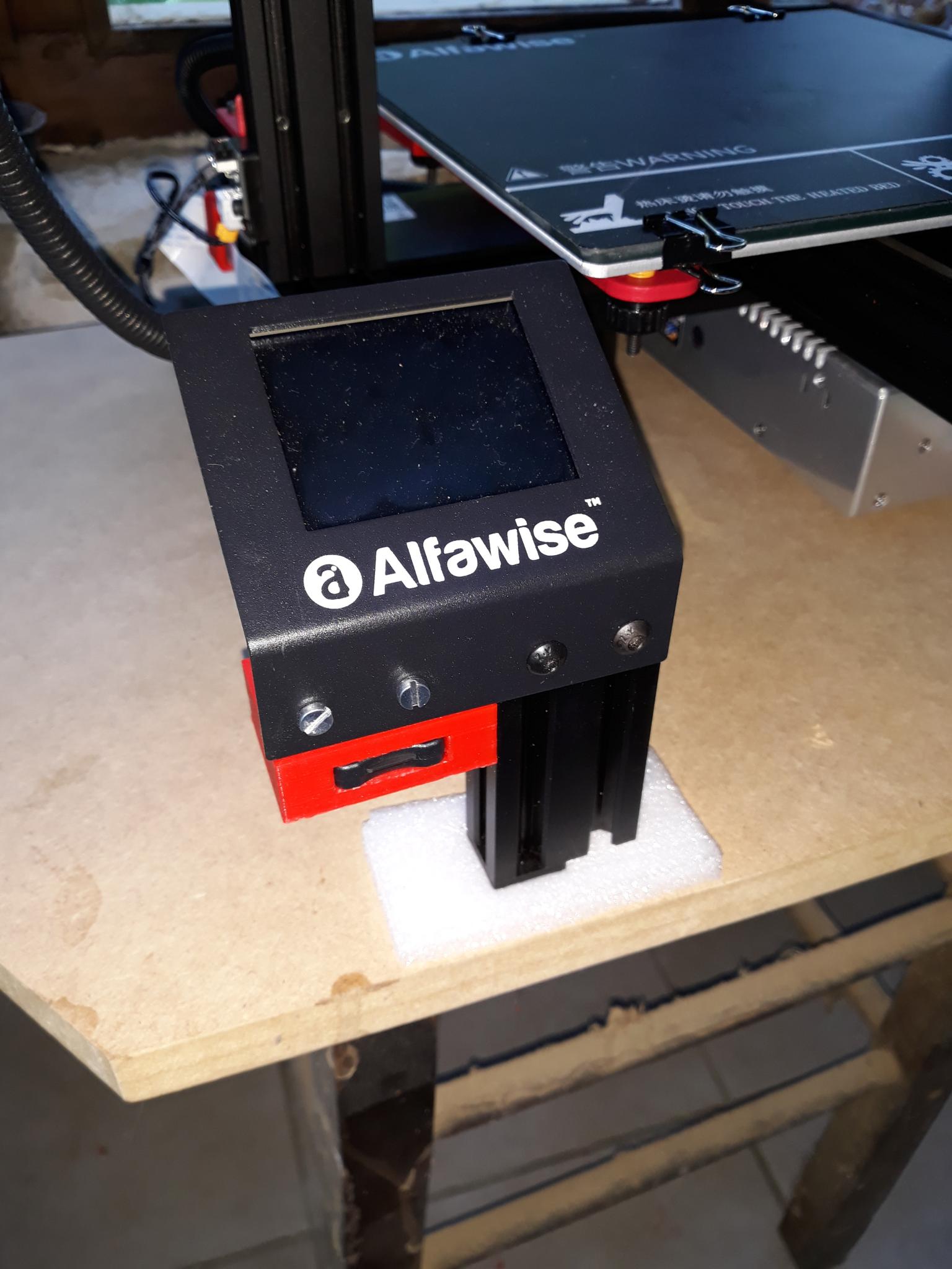

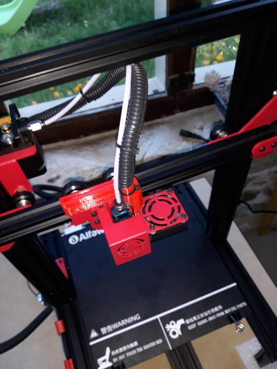

j'ai reçu quelques pièces et du pla rouge  bq.

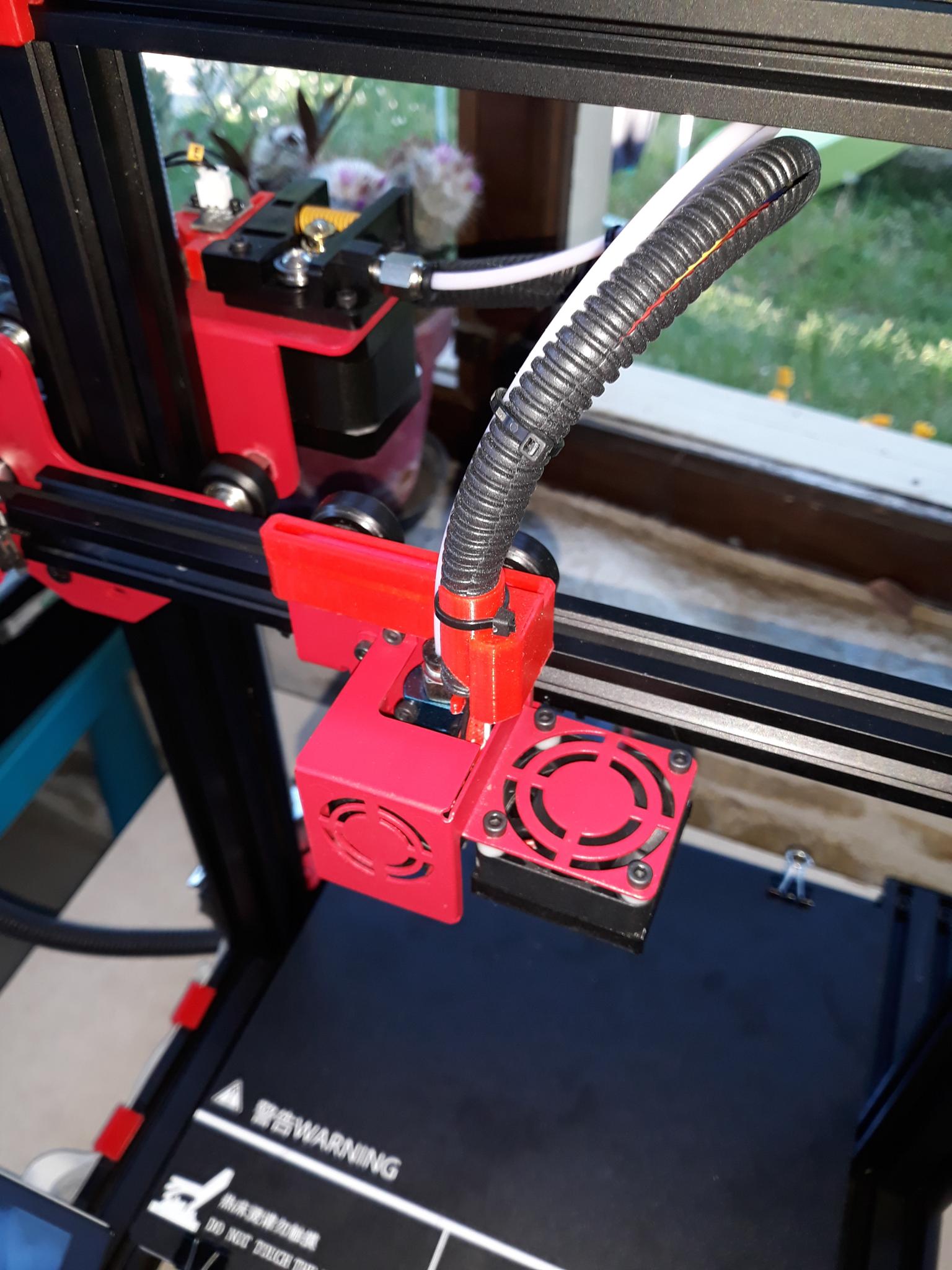

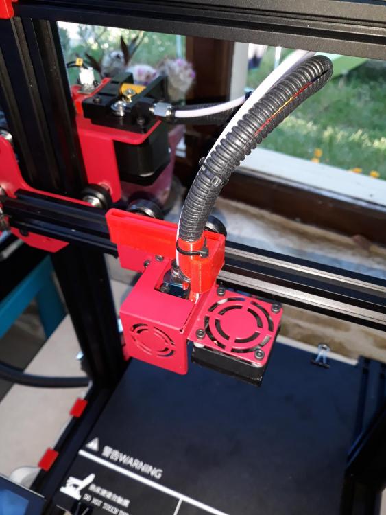

Je partage donc des début d'impression de pièces pour la U30, des truc que l'on voit partout mais bon..
Je n'ai fais que télécharger des fichiers sur thingiverse, découpé avec cura 4 dans lequel j'ai utilisé la config u20 en modifiant le volume imprimable,  en vitesse 60 épaisseur 0.2 et 20% de remplissage.
j'ai choisi des améliorations qui le semblait intéressantes .

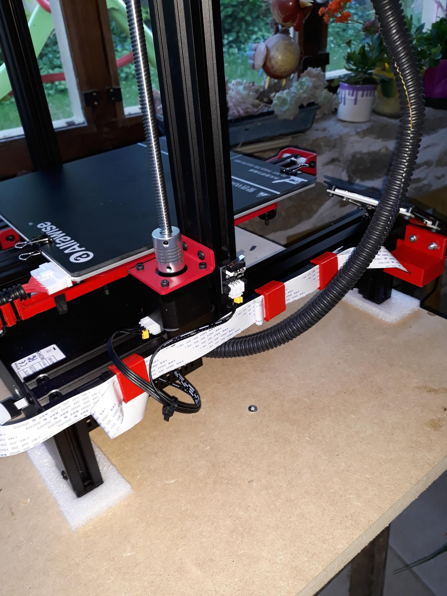

J'ai mis du scotch électricien noir entre les attaches et le battis métallique.
me reste a imprimer un support pour les tl smoother 🙂

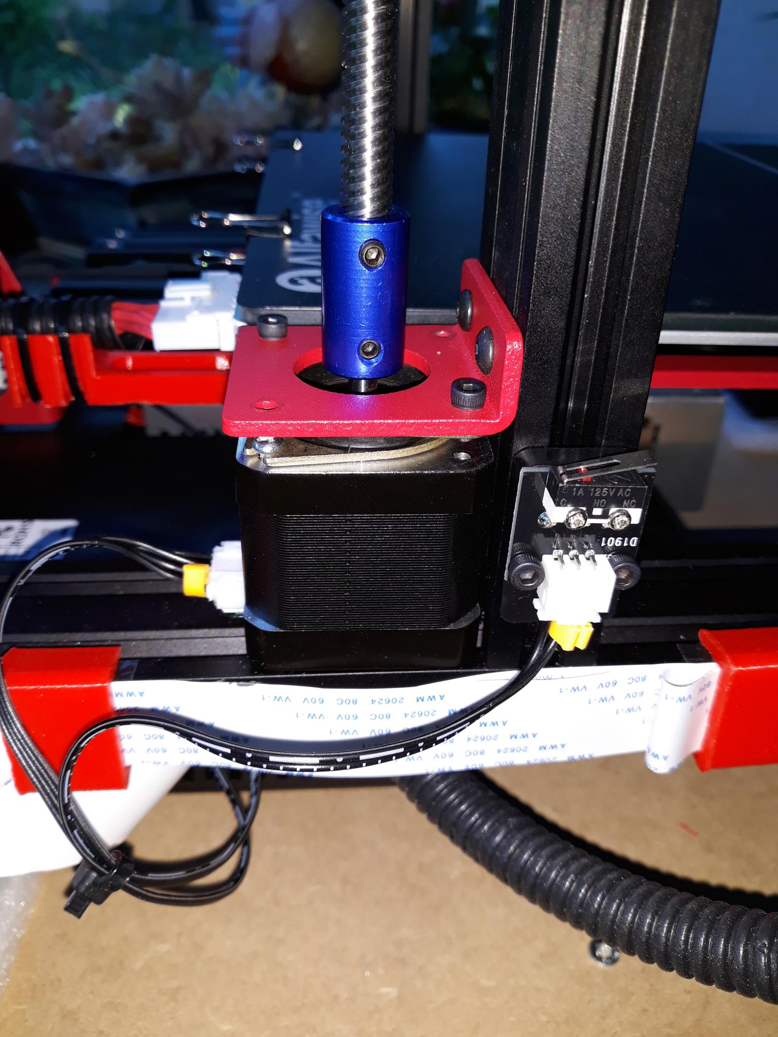

j'avais monté des silentbloc sur les moteurs X et Y et ayant reçu le manchon rigide pour la tige fileté Z j'ai donc monté le moteur sur silentbloc. j'ai du percer et tarauder au diamètre 4 deux trous plus haut, ça tourne aussi libre qu'avec le manchon souple mais sans le jeu vertical .
