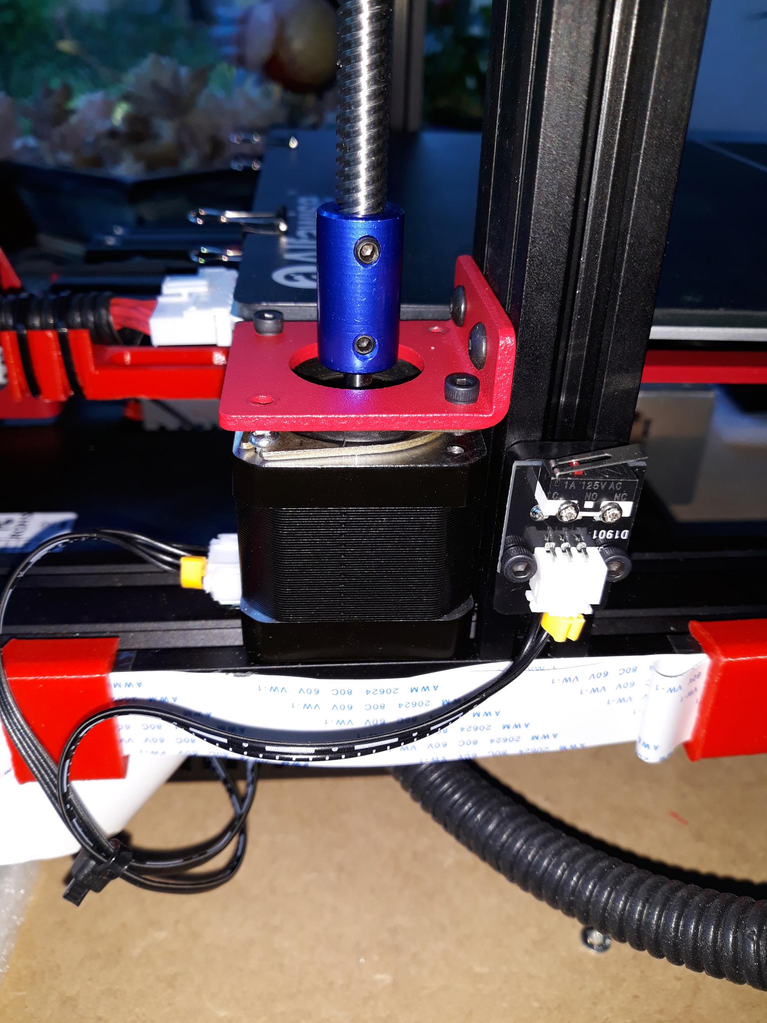

Bonjour
Je viens de recevoir mon U30, mais au deballage petit probleme avec les montants..
Un conseil ? une solution ... j'ai contacté le fournisseur .. mais comme 1 mis de delais pour reception, si je dois encore attendre 1 mois pour le montant ...
Un peu peur de percer et de filté le montant car je n'ai pas l'emplacement exact des trous ..
Merci d'avance pour vos conseils ou solution
bonsoir  jesuisunpala,
tu peux percer les 2 trous à 48mm du bout au centre de la rainure
diamètre 3.2 ou 3.5  et taraudé a 4
si tu prévois de monter un silentbloc au moteur Z, tu peux aussi percer et tarauder 2 autres  trous à 56 mm 🙂
Si tu perces pas pile au centre c'est pas grave t'as 2 mm de jeu de vis pour ajuster au serrage.
