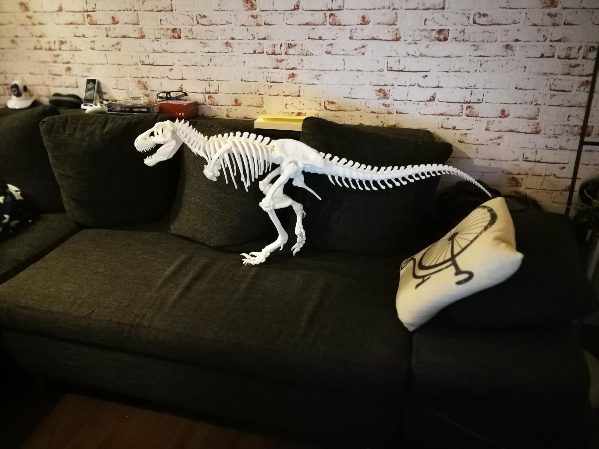

Invité Posté(e) Juillet 8, 2019 Posté(e) Juillet 8, 2019 Slt , perso , pour un rapport qualité prix pour des figurines , j'ai investi dans une imprimante que j'ai dédié entièrement a cela , est le résultat est plutôt très satisfaisant pour moi , flsun qqs , montage rapide est qualité d'impression très bonne pour les grandes tailles , a savoir que tu peu découpé tes figurines aussi en plusieurs parties , que tu imprime ensuite individuellement en augmentant leurs taille , tu peu donc avec de la patience , faire une taille réelle aussi ... Tu n'est pas vraiment limité en fait en 3d , c'est juste plus long est plus technique qu'une figurine en 1 seul morceaux ... Voici ce que j'obtiens avec la flsun qqs , la hauteur est de 67 cms en 3 parties que j'ai découpé , en cas de problèmes d'impression , je peu refaire une pièces qui s'ajustera parfaitement ensuite au cas où ...

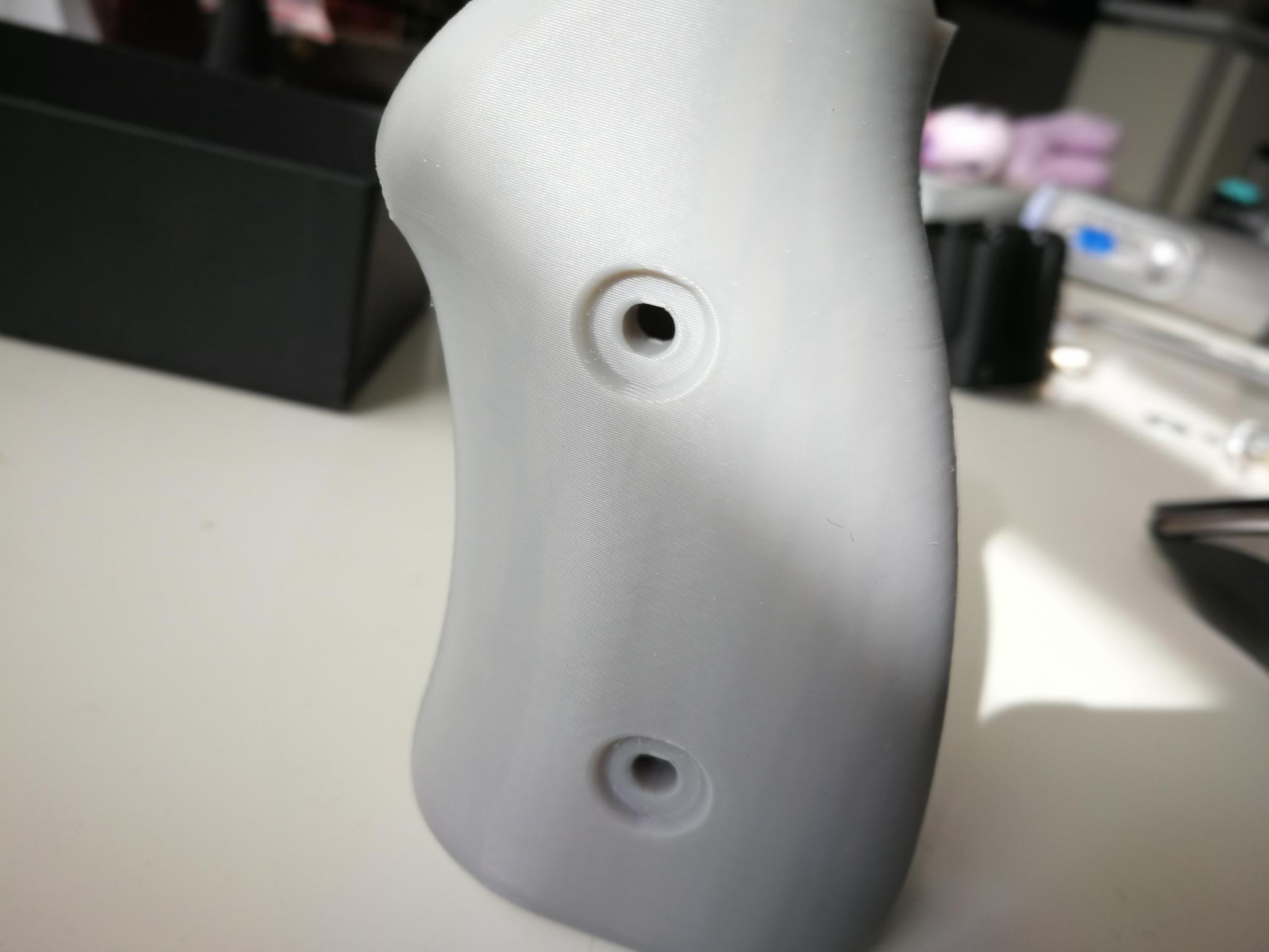

Invité Posté(e) Juillet 8, 2019 Posté(e) Juillet 8, 2019 Et en finition j'en suis la question couches , on ne peu pas mieux faire avec une buse de 0.4 qui est le standard en impression 3d , plus petite en buse et là c'est une impression qui va durer 1 semaine ... Donc bon compromis finition/durée impression je pense , voici une image de la qualité obtenue avec cette imprimante ..

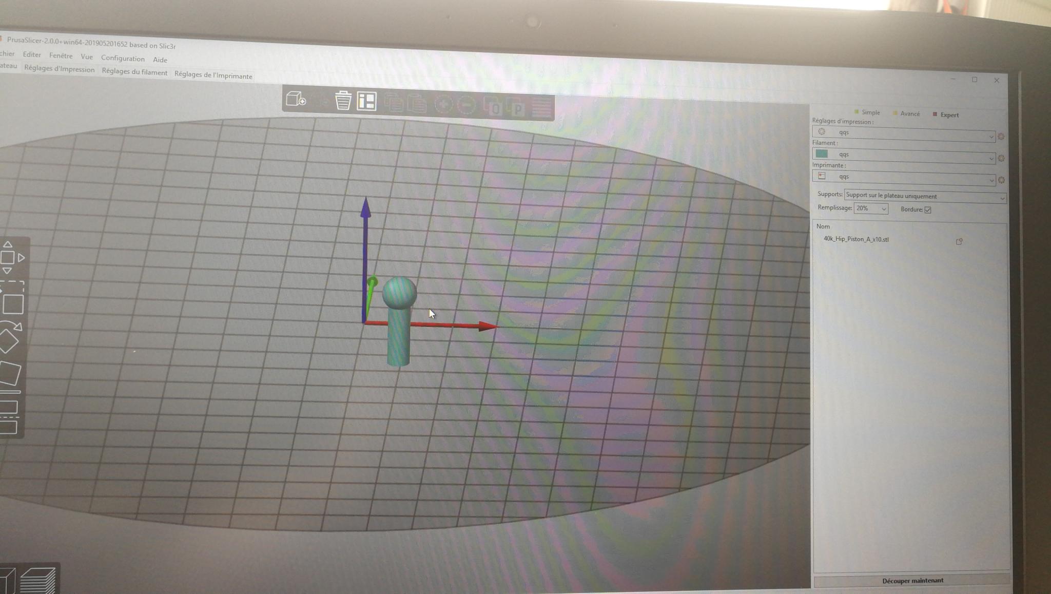

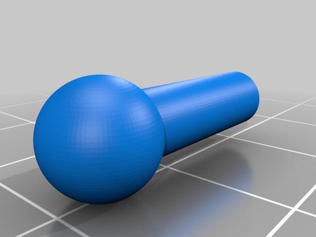

Klosterheim Posté(e) Juillet 8, 2019 Auteur Posté(e) Juillet 8, 2019 Désolé de t'avoir fais répéter mais comme je l'ai dis, je suis on ne peut plus débutant en la matière. J'ai téléchargé PrusaSlicer, j'essaye de me faire la main sur un modèle. Si j'ai bien compris si je coupe une grosse pièce en deux, il faut que j'exporte deux fichiers gcode à mon imprimante mais pour les pièces ne pouvant pas être placées à plat ou n'étant pas équilibrée (voir photo), comment l'imprimante est sensée réalisée la pièce sans qu'elle ne roule?
Invité Posté(e) Juillet 8, 2019 Posté(e) Juillet 8, 2019 Soit comme ça , si la hauteur de ta machine le permet , soit tu la coupe en2 sur la longueur ou la hauteur , c'est une petite pièce apparement donc rien de bien compliqué en soit ... Dans tous les cas , il faut penser comme ta machine ! C'est une buse qui dépose un filament chaud qui est refroidit a mesure des couches , donc sur ton plateau il faut que tu soit bien a plat sur ta pièce , ensuite tu peu y rajouter des supports de maintiens aussi qui monte sur ta hauteur et qui viennent soutenir la rotule en haut , il faut penser machine ! De toute façon il va falloir que tu avale beaucoup d'infos au départ , et tu va vite comprendre les miennes ensuite ....beaucoup de choses a maîtriser avant , mais sans machine sous la mains c'est encore plus difficile de comprendre ... Voir sur youyoututu , et chercher des tuto d'impression c'est très instructif ... J'essaierai de t'aider un max , mais il faut que tu pige le langage un miminum est que tu ai cette notion de dépôt de filament , ça ira tout de suite mieux croit moi .... Jette un œil aussi sur les fails impression 3d , ça évitera certaines erreurs ...
Invité Posté(e) Juillet 8, 2019 Posté(e) Juillet 8, 2019 Regarde bien tout mon écran , ta pièce a été coupée en longueur , il faut enregistrer/exporté les 2 pièces en stl dans le menu fichier ,exporter , exporter en .stl , un stl c'est le format d'une pièce brut , c'est quant tu a tout ton réglage son ton trancheur d'effectué , qu'il s'exportera en gcode sur ton imprimante , elle ne comprend qu'un gcode qui lui est définitif , un stl une fois travaillé reste sur ton pc , pour pouvoir le retravailler ensuite (taille , réglages particulier comme la vitesse etc etc ) j'ai agrandit ta pièce a 500% du fichier d'origine , si je l'enregistre en stl je pourrais encore la modifiée ensuite , en gcode elle est définitive et prête a envoyer a l'imprimante , elle ne se modifie plus ...
