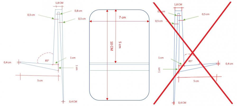

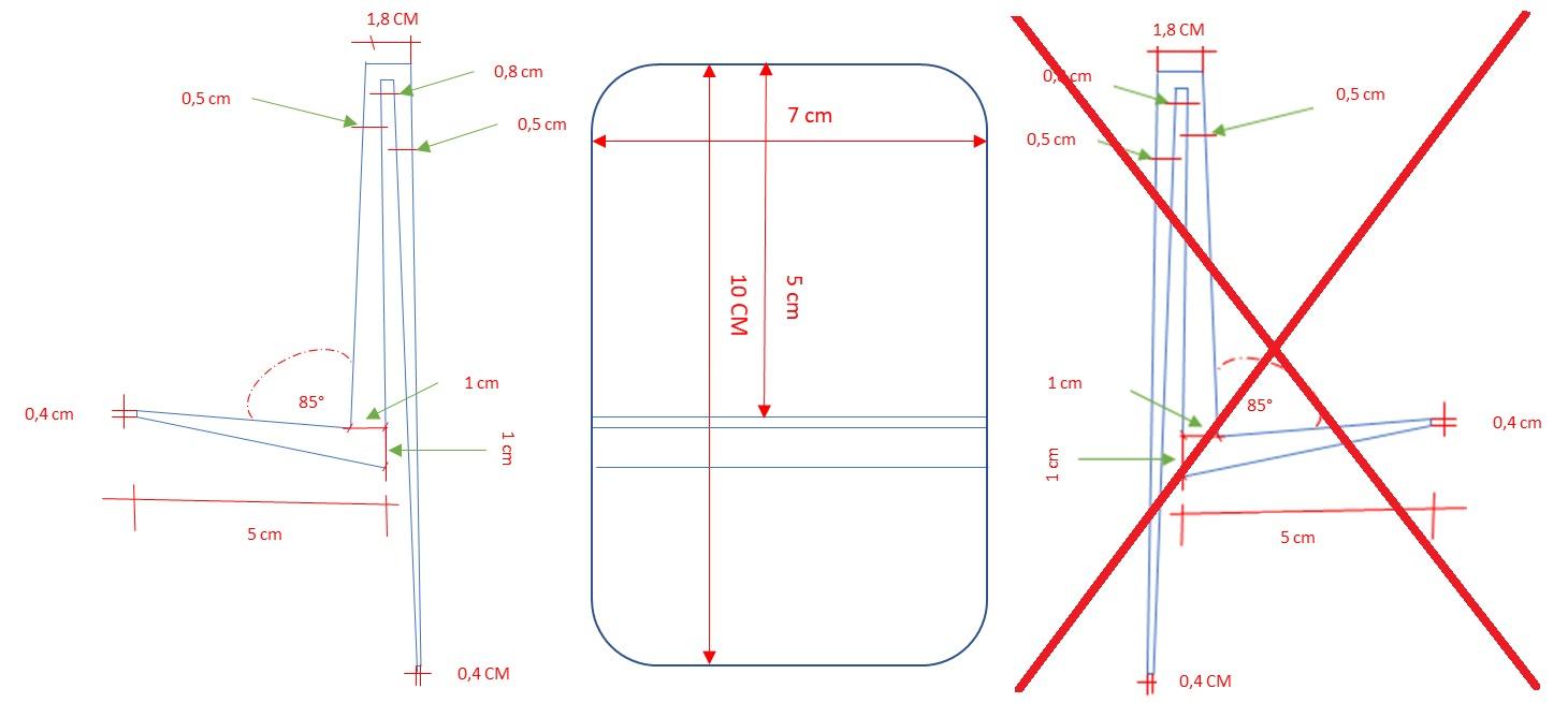

Bonjour à tous,
J'ai besoin de personnes plus compétentes que moi pour modéliser l'image ci dessous.
Est il possible d'avoir un personne pour me créer ce plan en stl ?
Merci par avance pour vos retours.
1563961763-screenshot-20190724-114739.jp

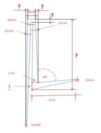

Salut @Débutant,
Ton plan pique un peu les yeux 😉
Il me manque ces cotes pour finir ton fichier :
Ce que j'ai fait :

il y a 58 minutes, Vector a dit :
Salut @Débutant,
Ce que j'ai fait :
D'accord je vais gérer merci.
Je me permettrai de te cite à nouveau pour les côtes

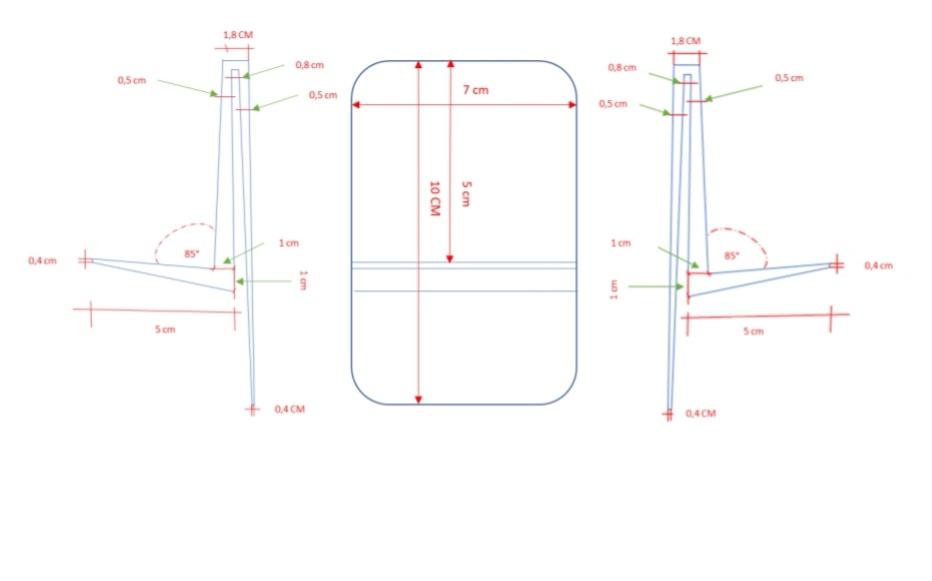

Bonjour @Débutant,
Il manque beaucoup de cotes et il y a des cotes qui me paraissent erronées.
Ce croquis n'est pas correctement réalisé, cotations en cm au lieu de mm et le PDF ne m'aide pas plus.
La longueur de 10 cm au centre, ne peut correspondre à la vue de droite ou de gauche (tes 2 vues sont identiques, une seule suffit).
En gros ta pièce doit faire environ 20 cm et pas 10cm , ou alors la cote de 1,8 cm est fausse.
Je n'ai pas non plus les cotes demandé précédemment.
Si peut me renvoyer au propre ton croquis, pas de problème pour ton fichier STL.
