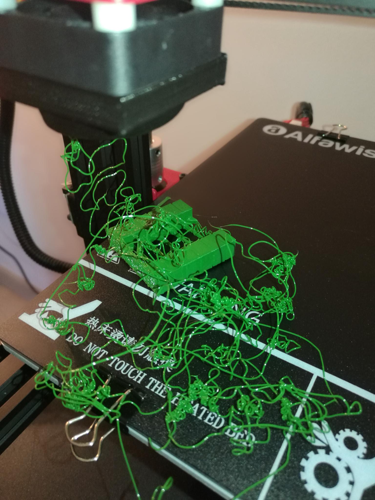

En tout cas ça avance j'ai qq pièces pas mal. Un cube XYZ et une forêt pour un jeu de société (terraforming mars).
imageproxy.php?img=&key=5f3e5f9bb3c90432Imprimé en 0.2
Infill à 30
210 degre
Speed a 60
Jai beaucoup de cheveux d'ange et la base est pas plane sur la forêt.
Je vais commencer par rajouter un petit plateau et pour les cheveux d'ange j'ai lu qu'on pouvait augmenter la longueur de retrait, monter en vitesse et diminuer la température.
C TRO BON de bidouiller sa machine !
EDIT Heu alors j'essaie d'imprimer une tour de chauffe mais je suppose qu'il faut rentrer soi même les valeurs de température et je sais pas faire ça 😔
EDIT2 :
Celle que j'ai imprimé est ratée... Mais c'est celle destinée à la u20
Modifié (le) par CacaoTor
Allez on continue à améliorer les petites forêts pour Terraforming Mars,
Alors effectivement en montant la speed a 80, j'obtiens beaucoup moins de cheveux d'anges.
Et en descendant la température à 190 et infill à 15 %.
Dans l'état actuel de mes connaissances, je n'arrive pas à faire mieux mais le résultat est parfait pour du tabletop.
