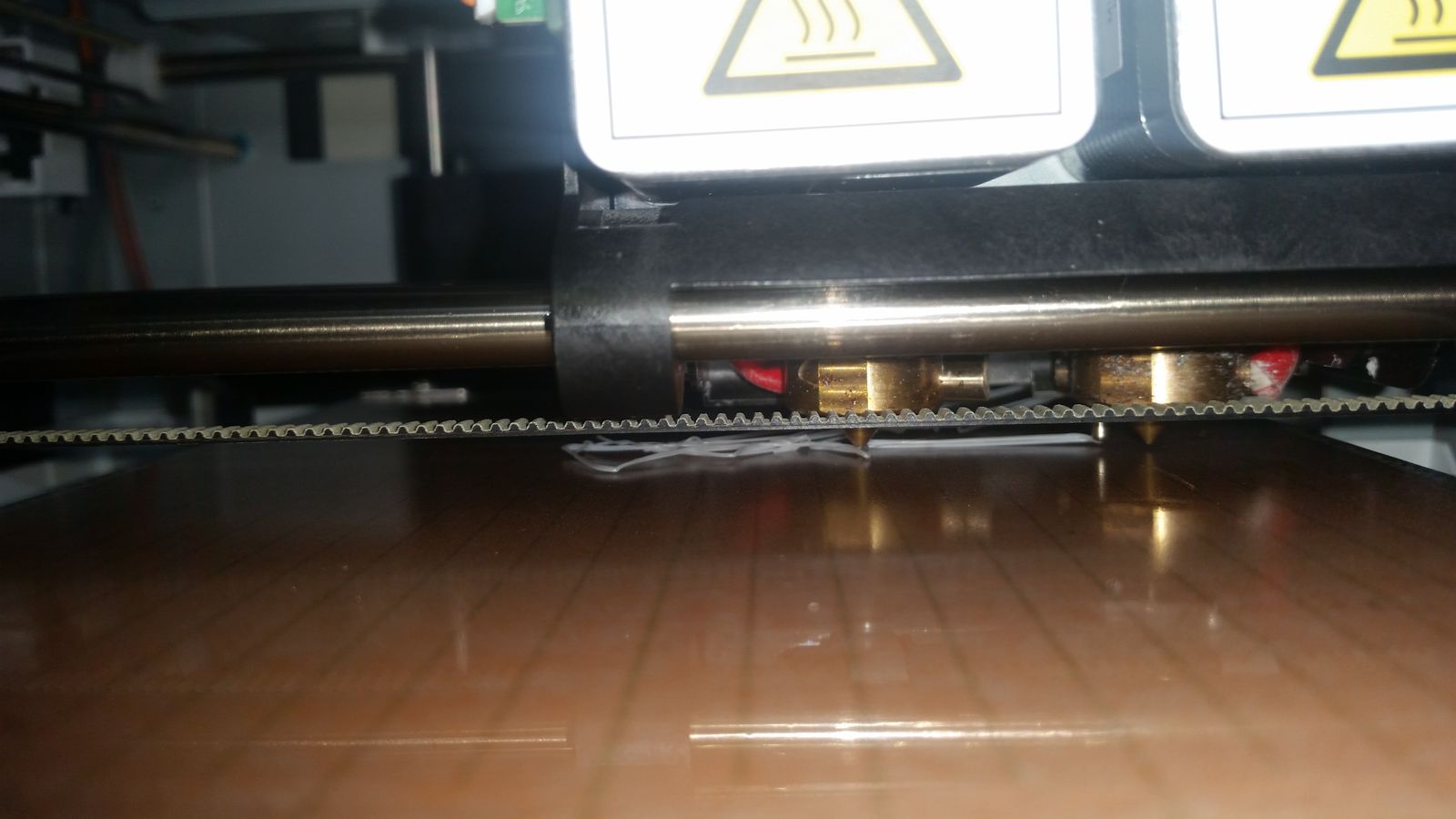

Caporalys Posté(e) Mars 8, 2016 Posté(e) Mars 8, 2016 (modifié) Bonsoir . J' ai flasher ma da vinci 2.0 duo hier soir , mais depuis j' ai quelques souci de config . mes 2 buses sont pas identique hors celle qui es passé buse principale es la moins précise des 2 comment faire pour rechanger ca . de meme a present la buse principale es décentré . derniere choses , le ne peut imprimé qu' en 0.2; es ce normal ? je n'imprime pour le moment que de l' ABS , mon plateau chauffant es a 80 degres . merci a ceux qui pourront m' aider . Modifié (le) Mars 8, 2016 par Caporalys
Caporalys Posté(e) Mars 8, 2016 Auteur Posté(e) Mars 8, 2016 voici une photo quand j' essai d' imprimer . plu rien ne fonctionne ca colle meme plu au plateau ...
Caporalys Posté(e) Mars 9, 2016 Auteur Posté(e) Mars 9, 2016 oui j' ai fait un manuel avec feuille papier c'est bon . si je fait un auto la buse la plus longue tape le plateau de verre
azbloc Posté(e) Mars 9, 2016 Posté(e) Mars 9, 2016 pour la plus longue, elle est vissée sur le support, tu desserre pour qu'il y ai juste un poil de jeu et tu la cale par rapport à l'autre en montant le bed.

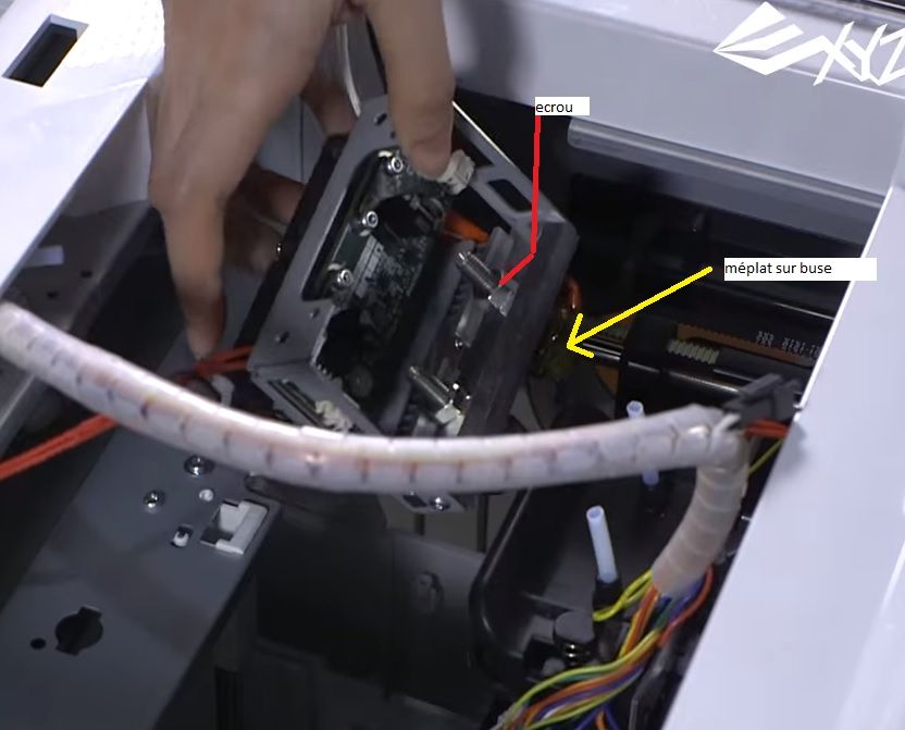

Caporalys Posté(e) Mars 10, 2016 Auteur Posté(e) Mars 10, 2016 j' ai essayer je ne sait pas comment démonter les buses . du coup toujours bloqué pour les aligner .
azbloc Posté(e) Mars 10, 2016 Posté(e) Mars 10, 2016 tu sait l'enlever complètement ? regarde cette vidéo => a 0.53" tu vois les buses, avec la bonne clé ou pince tu tien la buse coté méplat en jaune et tu dévisse un peu coté écrou en rouge. pour la bonne longueur regarde avec un réglet de combien sort le filetage de la bonne buse, fait le réglage et essaie a nouveau jusqu'à ce que ce soit bon.
Caporalys Posté(e) Mars 10, 2016 Auteur Posté(e) Mars 10, 2016 c' est fait nickel merci . a présent nouveau problème . mon bed ne remonte pas a chaque départ d' impression .
