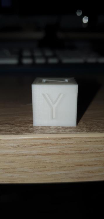

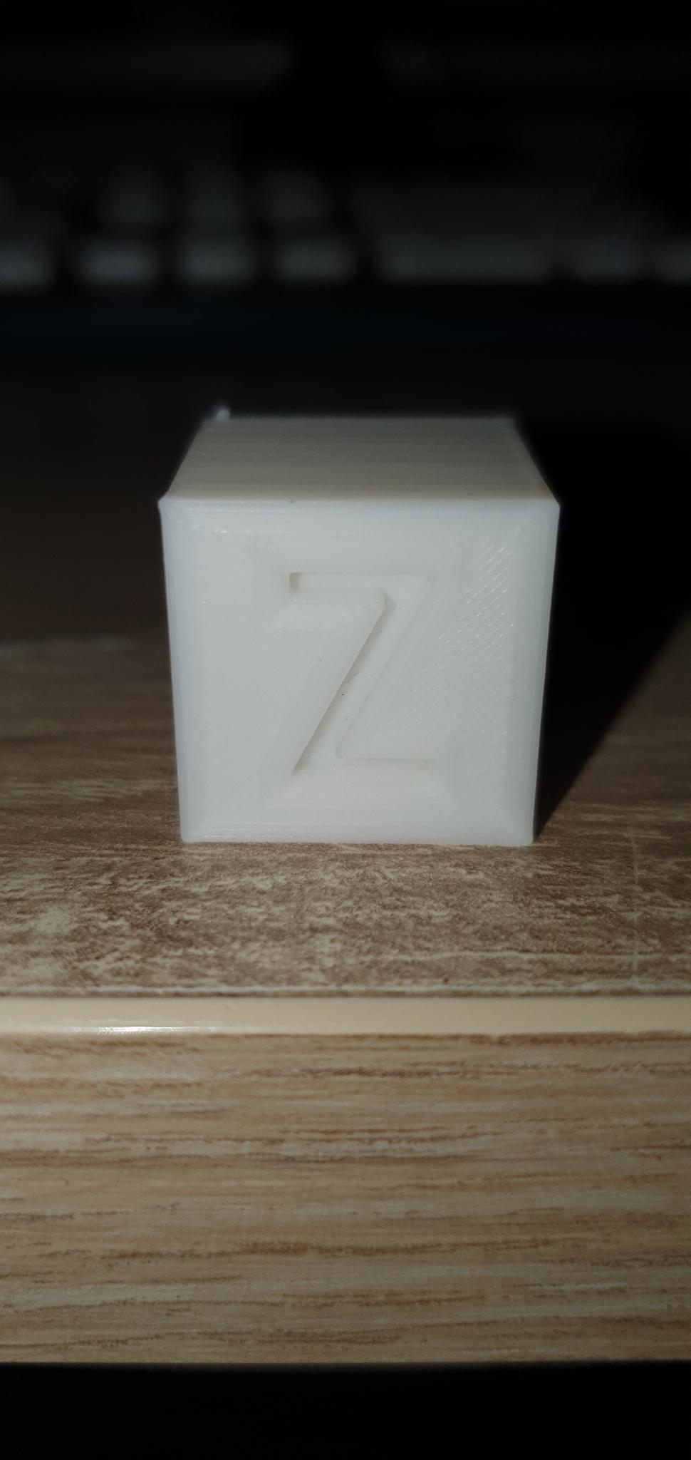

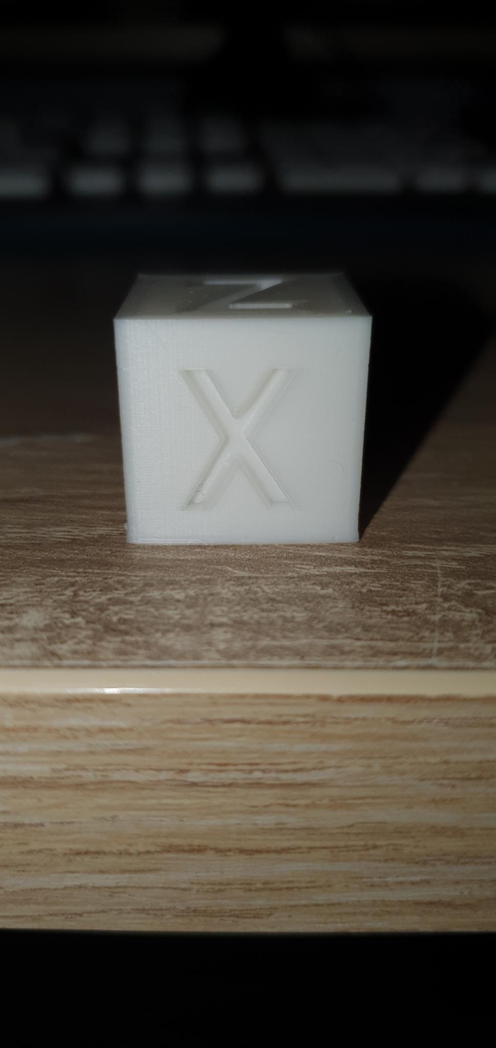

  Vous avez ci dessous mon premier cube de test, le plan de base est un cube de 20mm de coté, le mien présente des cotes qui vont de 19.4 à 20.3 mm. Je sais d'où viens le problème, j'ai essayé en premier d'imprimer le chien fournit avec l'imprimante, à mi impression il s'est décollé. En fait, j'ai ajouté un plateau en verre et je pense que les températures du fichier n'étaient pas les bonnes, j'ai grimpé celle de la buse et du plateau de 10 degré et cela à bien marché pour le cube, pas de décollage. Par contre, les premières couches se sont un peu écrasés je pense qu'il faudrait que je baisse de 5 degré pour la prochaine fois.
