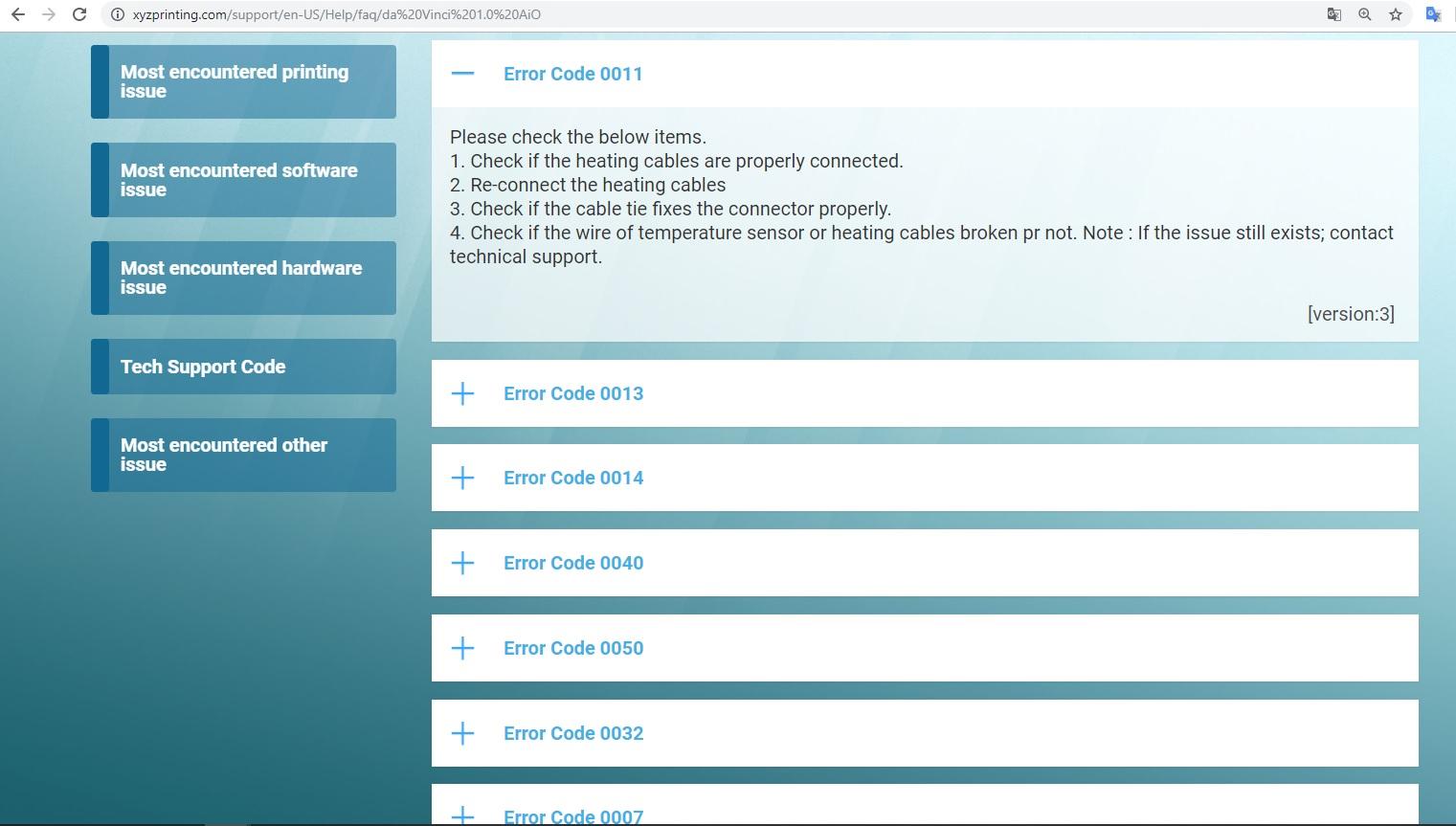

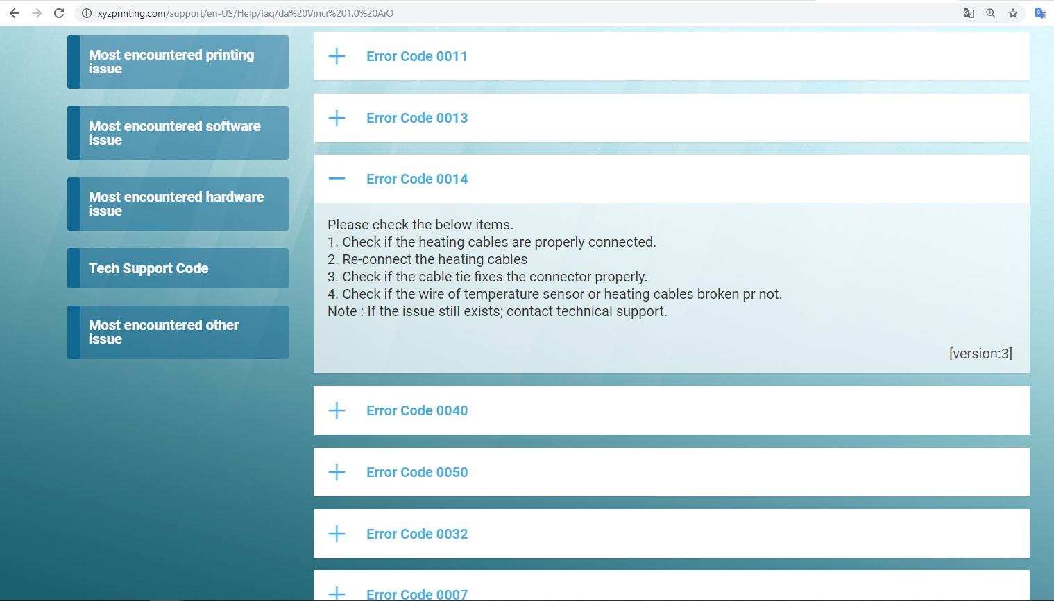

obelix 74 Posté(e) Septembre 17, 2019 Partager Posté(e) Septembre 17, 2019 bonjour suite a l acquisition d une imprimante d occasion da vinci 1.0 aio elle a tres bien fonctionne pour la premiere impression et la depuit plusieure jour la tete ne chauffe plus et me met le code erreur 0014 0011 auriez vous une solution merci 1 Lien vers le commentaire Partager sur d’autres sites More sharing options...
Labrax Posté(e) Octobre 1, 2019 Partager Posté(e) Octobre 1, 2019 Salut @obelix 74 voici ci-dessous à quoi correspondent les codes erreurs que tu obtient, dans les deux cas c'est en rapport avec le câblage de la cartouche de chauffe ou thermistance, tu dois vérifier si ils sont bien connectés ou qu'il n'y a pas une cassure ou coupure su un de ces deux câble, surtout que celui de la thermistance est très fragile, essaye de tout bien vérifier, il est fort probable que le problème vient de un de ces deux câbles cordialement Lien vers le commentaire Partager sur d’autres sites More sharing options...
