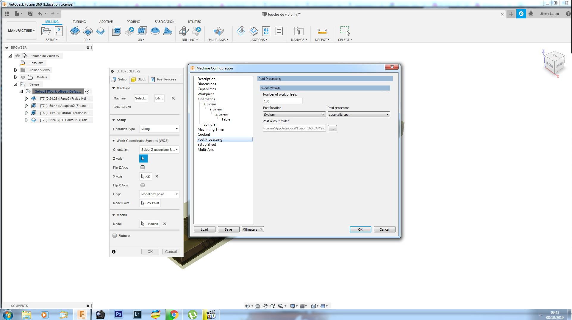

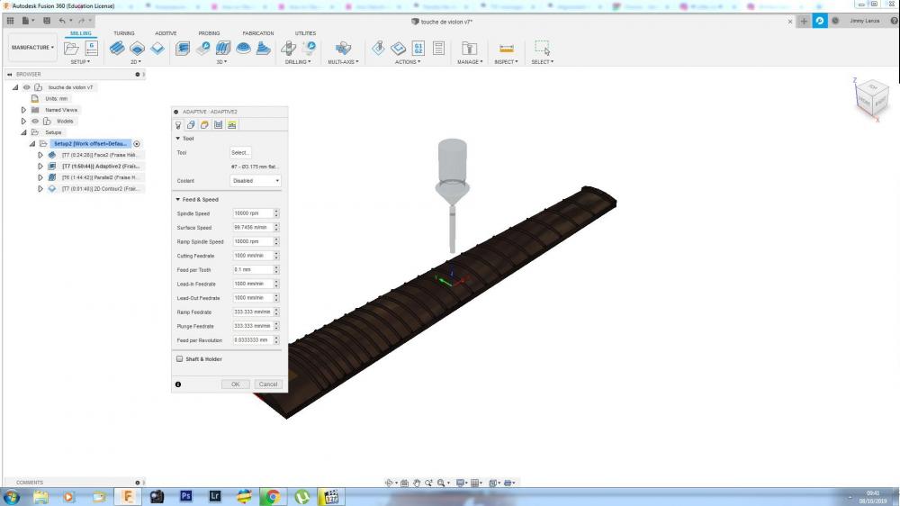

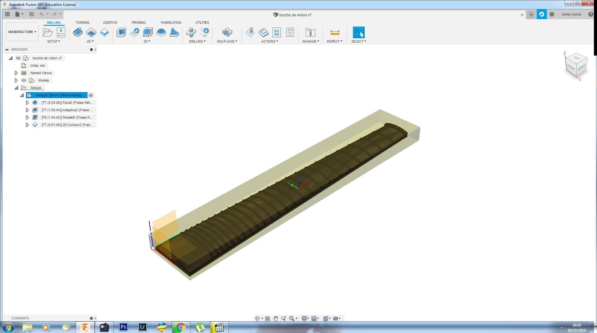

Lorsque je crée avec fusion 360 une étape d'usinage (photo 001),

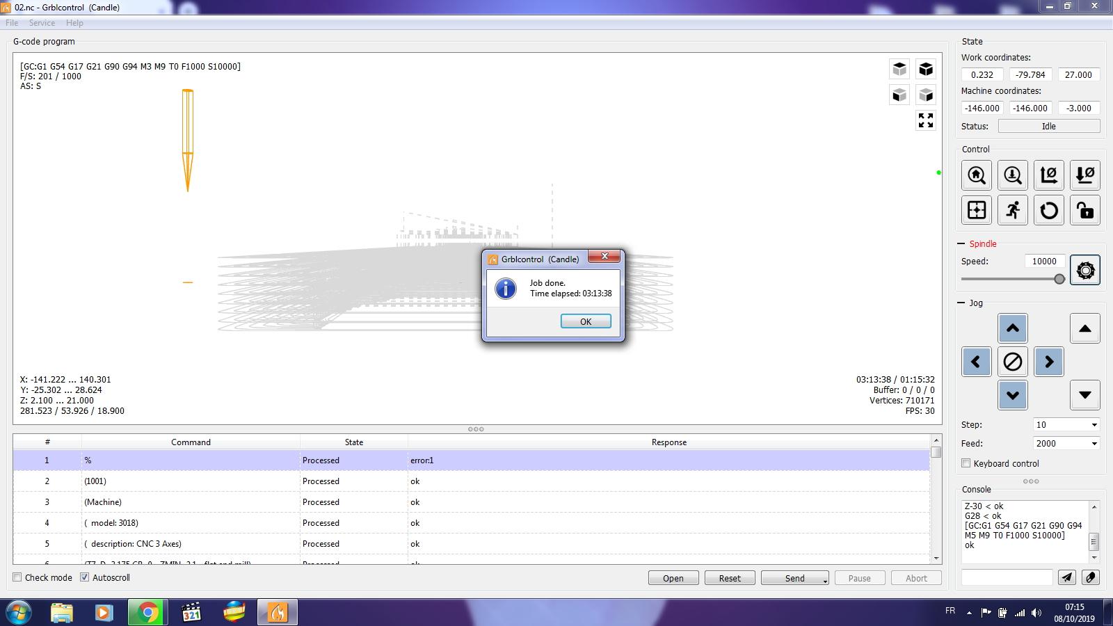

fusion me dit que l'étape 2 par exemple durera 1h50 environ or quand le lance le G-code dans Grblcontrol Candle (Bcnc plante sur mon pc portable).
il me dit que ça va durée 1h15 et met en faite 3h13 pour faire cette étape.(photo 002).
je cherche donc à savoir comment réglée tous ça et avoir des estimations de temps plus juste.
j'ai fait des captures d'écran de ma config.

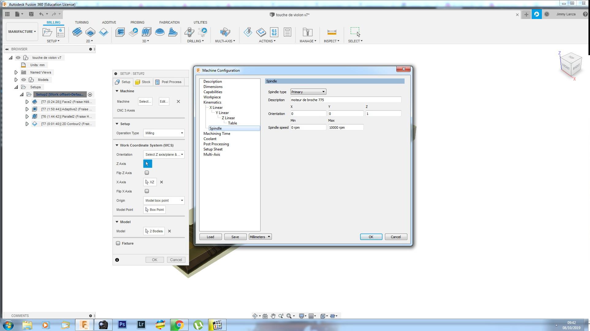

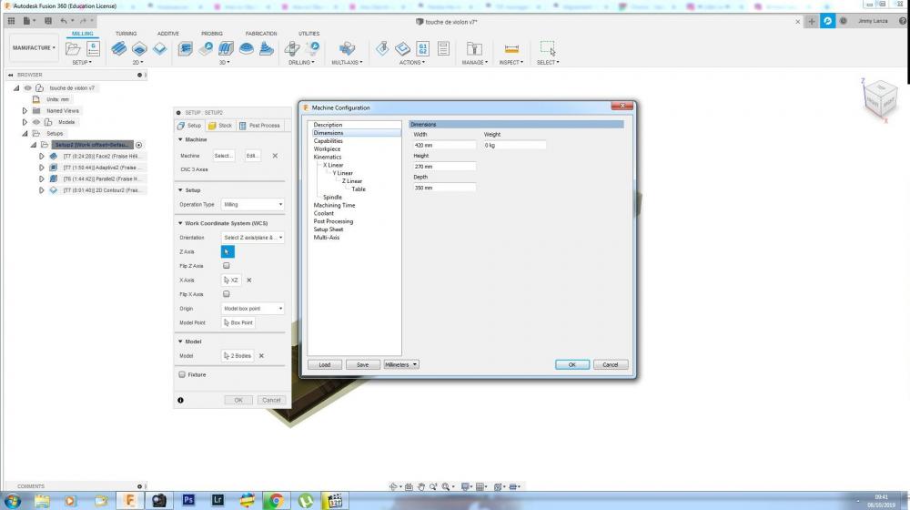

Réglage de l'outil dans fusion 360 (photo 003)

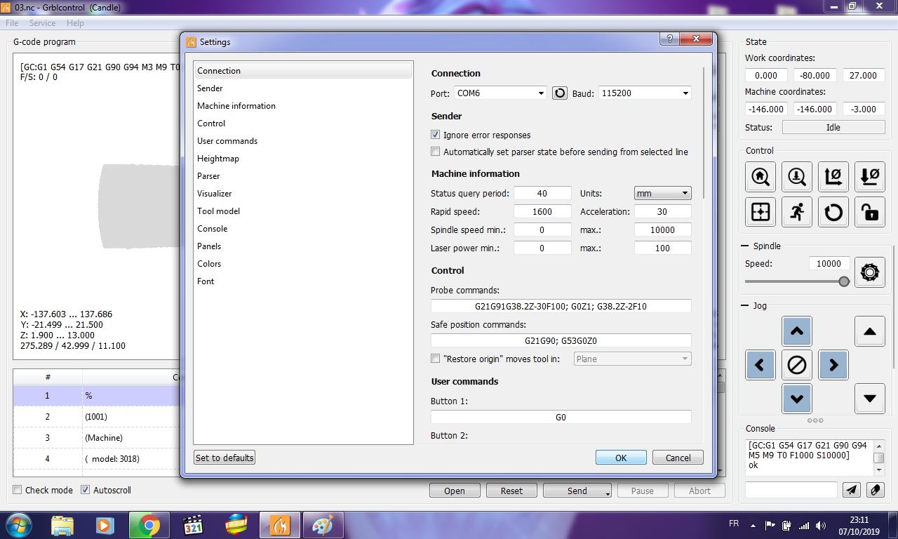

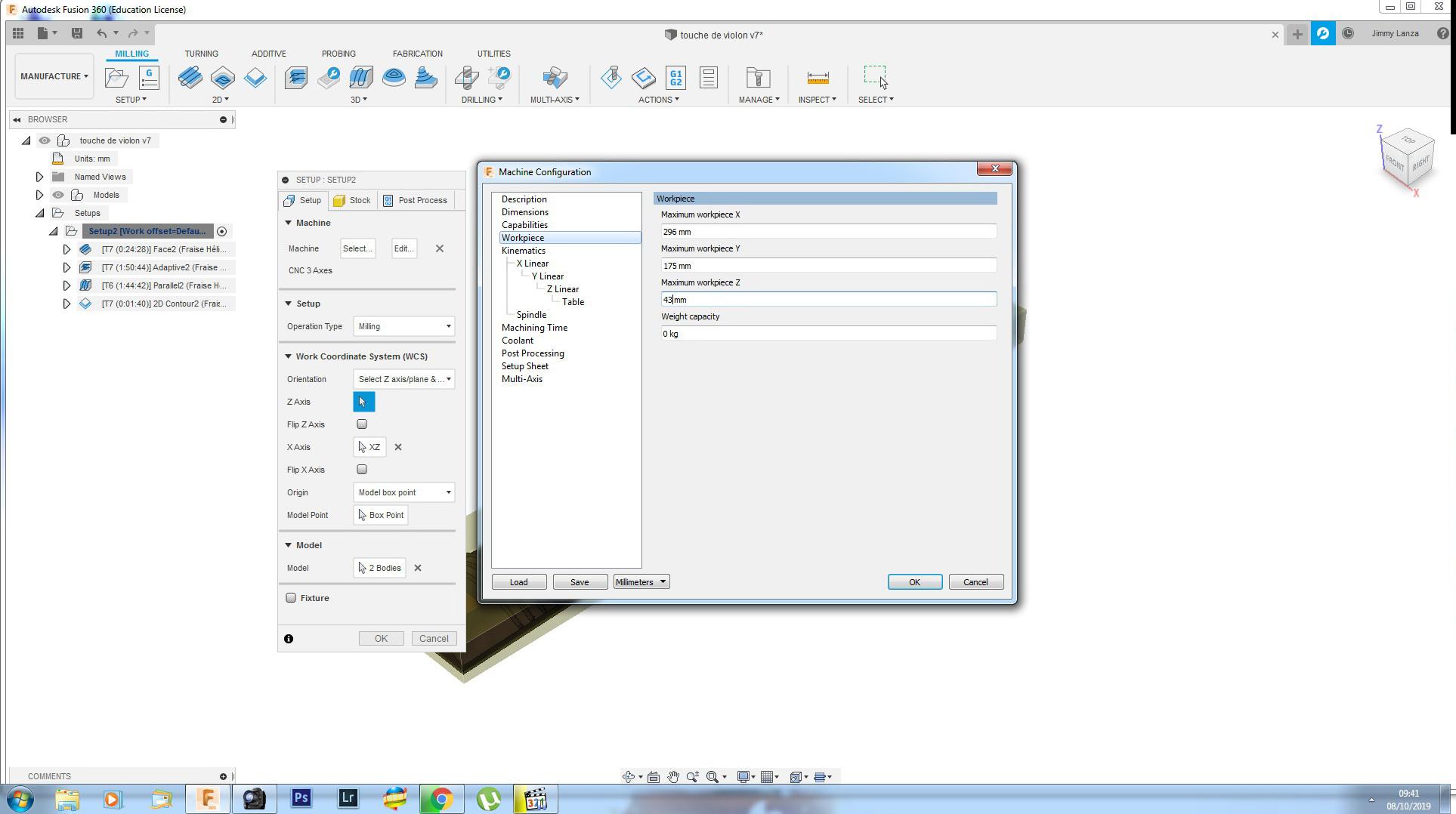

Grblcontrol Candle (photo 004)

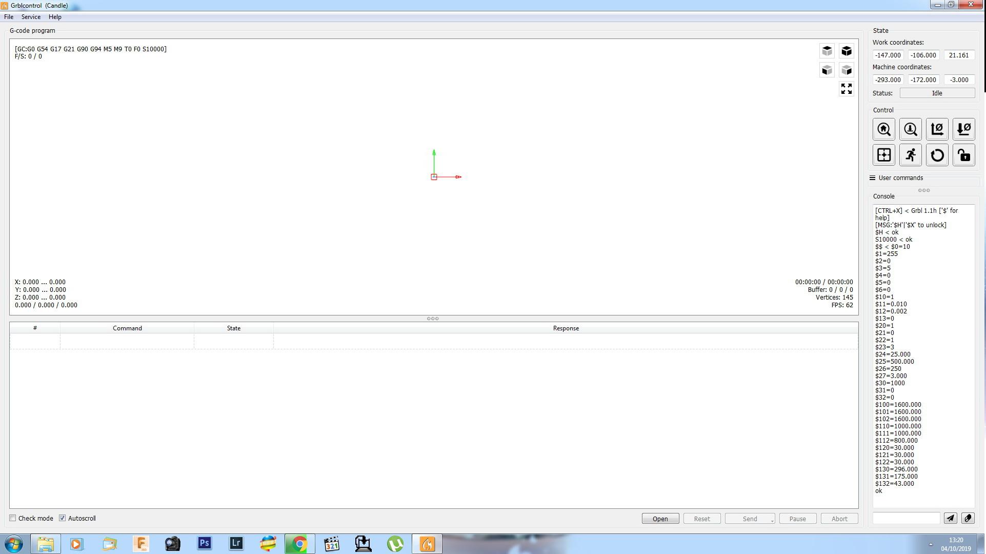

paramètre de grb l'photos 005)

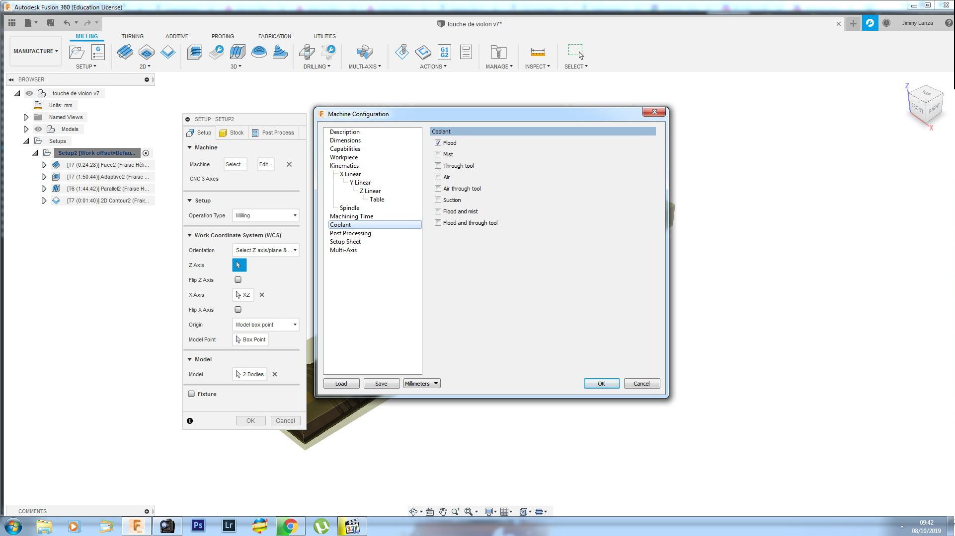

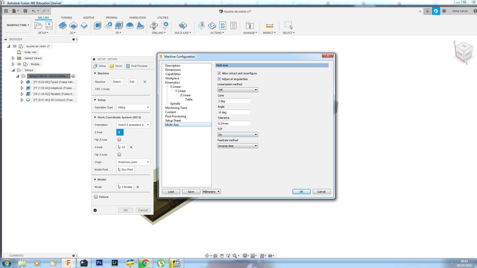

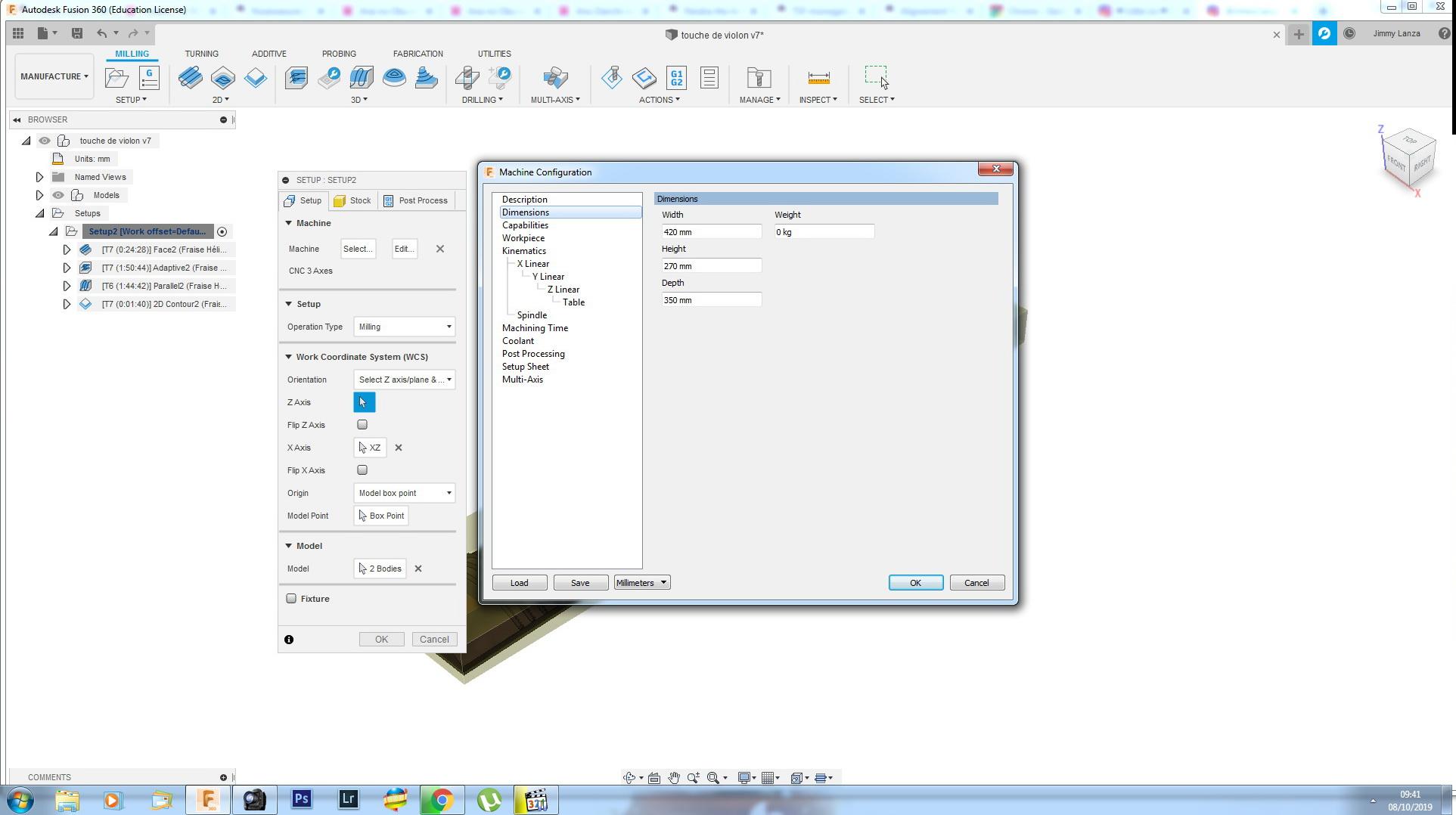

les réglages Machine dans Fusion 360 (photos 006 à 018)
je ne comprend où je me suis tromper.
Merci de votre aide

bonjour à tous,
fusion ne semble pas prendre en compte les accélérations et décélérations.
ma Cnc étant petite et lente j'ai mis le machining time à 70% et là les temps sont plus dans le réel.
Je vais attendre que Autodesk re-travaille les estimations de temps en prenant bien tous les paramètres en compte.
