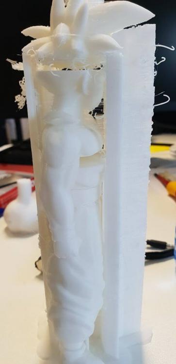

Bonjour à tous, nouvelle imprimante cr10s pro avec cura
Ça fait déjà 2 fois avec 2 hautes impressions que l'imprimante passe des zones a imprimer mais par contre fait bien le support dans la même zone, je me trouve avec des trous
J'ai demandé a un ami de me générer le même fichier avec un autre soft et la il fait la forme complète
Quel qu' un aurai déjà eu ce problème ?72149434_2489222004643557_44845138664488
Ca ressemble à un problème d'extrusion, buse bouchée ou tue téflon à changer dans le tube " pare chaleur " (entre radiateur et bloc de chauffe) et qui qui mène le filament à la buse
