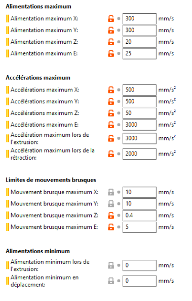

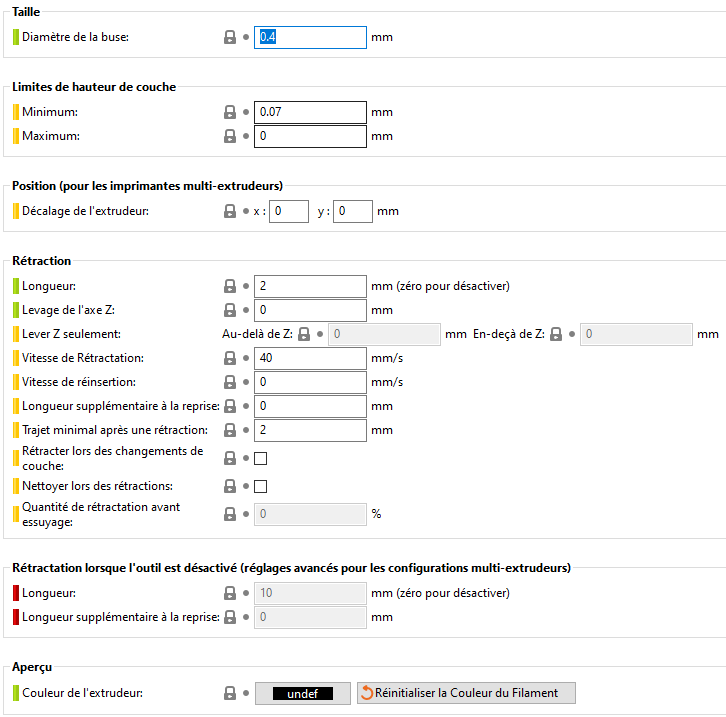

bonjour, je cherche à utiliser correctement ce Slicer avec mon U20 +.
je G-code généré fait "vibrer" mon moteur Y, c'est vraiment étrange, avec cura pas de vibration sur la même pièce avec les même paramètres d'impression.
j'ai laissé les paramètres par défaut concernant 2 points sur les options de machines :
limite de la machine :
Extrudeur :

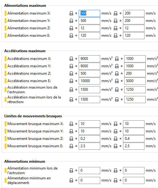

tu es un peu fort. fais un test avec ces paramètres.
Tu peux désactiver le mode silencieux, pas compatible avec nos machines 😉
Modifié (le) par hidius
Encore mieux, il y a plusieurs demandes pour rendre "machine limits" optionnel sur le github de prusaslicer.
https://github.com/prusa3d/PrusaSlicer/issues/1212
En attendant, dans "version du G-code" il suffit de mettre "Reprap/Sprinter" pour que ce ne soit pas pris en compte.  Ce sera alors celles de ton firmware, plus logique.
J'ai généré 2 gcode pour comparer et ca marche comme prévue.
