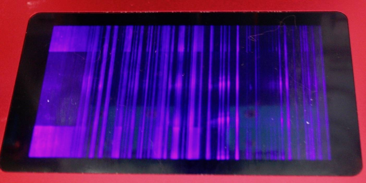

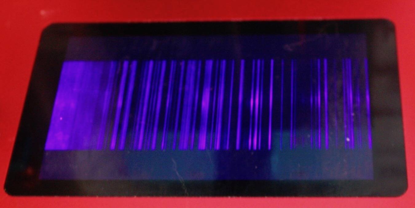

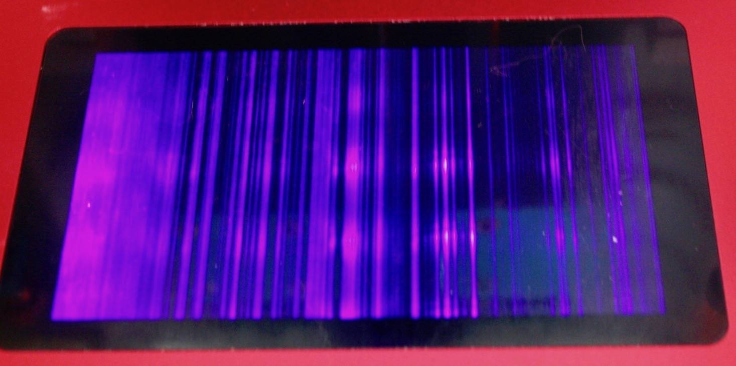

Polycad14 Posté(e) Décembre 15, 2019 Auteur Partager Posté(e) Décembre 15, 2019 Bonjour, Miracle, les Dieux de la Poste m'ont enfin livrés hier la fameuse carte mère. J'ai donc pu remplacer la carte défectueuse (j'ai pris des photos et tout, mais pas encore eu le temps de faire le tuto), rien de compliqué, juste des vis et des connecteurs. Bref, j'ai pu remettre en marche ma photon s, j'ai refais le niveau 0 et je me préparais à imprimer quand soudain, ça a merdé (bah ouais, c'était trop beau jusque là!!!). La machine n'a pas explosé ni rien de ce genre, mais quand j'ai lancé le test de détection, j'ai eu un magnifique rectangle... plein! J'ai testé les autres modèles de détection et j'ai toujours eu un rectangle plein. J'ai testé différents temps et idem. J'ai donc rouvert la bête, débranché le connecteur de l'écran et rebranché, mais rien à faire, j'ai toujours ce p..ain de rectangle plein!!! J'ai un peu cherché sur internet et vu que le problème se résolvait... en changeant la carte mère! JE SUIS MAUDIT!!! Retour à la case SAV de Anycubic, on va bien voir ce qu'ils vont trouver à me dire... Cordialement, Anthony Lien vers le commentaire Partager sur d’autres sites More sharing options...
papy22 Posté(e) Décembre 15, 2019 Partager Posté(e) Décembre 15, 2019 Salut Polycad, Pas de chance, tu l' as dit ...Figures toi que je suis à peu près dans la même panade que toi, si ce n' est que la lumière bleue fait des rayures, comme le montre les photos. Tu n' es donc pas le seul à être maudit, y' a un nid ....!!!!...???? J' ai imprimé 40 pièces et couic... j' ai mis quelques exemples, pour le fun... Je vais de ce pas sur le site anycubic , raconter ma mésaventure...et ils vont à priori me dire que cela vient de la carte maman ... la pove maman, pas de chance la minime... Sinon, les résultats, quand ça marche... sont bluffant... Donc , affaire à suivre... Lien vers le commentaire Partager sur d’autres sites More sharing options...

Polycad14 Posté(e) Décembre 15, 2019 Auteur Partager Posté(e) Décembre 15, 2019 @papy22Pas de bol, c'est sûr que si l'espérance de vie d'un écran n'est que de 40 impressions, bah ça revient tout de suite à cher le print! Dans le doute j'en ai pris un d'avance en profitant des soldes du 11 novembre sur Aliexpress, comme ça au moins je suis tranquille (ou je le serai quand l'imprimante sera décidée à fonctionner). Sinon c'est sûr que la qualité des impressions est nettement au dessus de tout ce que le FDM peut permettre, tes figurines sont impressionnantes!!! @KawasakixJe ne pense pas que la Photon S soit une mauvaise machine, c'est juste le manque de bol. Par exemple, mes deux imprimantes FDM marchent très bien et je n'ai jamais eu de soucis avec, alors que pour d'autres c'est un calvaire. Elle souffre peut-être aussi de défauts de jeunesse, même si elle bénéficie quand même du recul de la Photon. En bref, on verra avec le temps! Amicalement, Anthony Lien vers le commentaire Partager sur d’autres sites More sharing options...
papy22 Posté(e) Décembre 15, 2019 Partager Posté(e) Décembre 15, 2019 @Polycad14 Je sais pas si c' est l' écran durcisseur ou la carte mère qui merdoie , j' ai envoyé un ticket à Anycubic , nonobstant comme tu dis, j' espère que l' espérance de vie des pièces sera un peu plus longue.. sinon, cela va faire cher d' entretien... sinon, c' est vrai que je suis aussi impressionné de la qualité de sortie des pièces... et c' est tant mieux... Donc , je te dirais quoi à suivre. Bonne soirée Papy @Kawasakix C'est pas parce que nous avons un soucis que tout le monde doit l' avoir... Comme Polycad je pense que c' est une bonne machine , à espérer que Anycubic ne tire pas trop sur la qualité des composants, mais je garde bon moral . Et toi, toujours pas de livraison ??? Tu vois d'être vieux a l' avantage que l' on ai peut - être plus patient , enfin c' est mon cas.... Bonne soirée papy Lien vers le commentaire Partager sur d’autres sites More sharing options...

Osuzo Posté(e) Mars 27, 2020 Partager Posté(e) Mars 27, 2020 Bonjour, Même problème, après des impressions a gogo, j'ai fini par avoir des rayures sur l’écran (voir photos ci dessus de papy22 ) provocant un ratage sur les impressions ainsi que la destruction du film FEP (pour ma part) Après avoir contacter Anycubic du problème, il me change l’écran (imprimante moins d'un ans). Affaire a suivre. Lien vers le commentaire Partager sur d’autres sites More sharing options...
Polycad14 Posté(e) Avril 11, 2020 Auteur Partager Posté(e) Avril 11, 2020 Bonjour à tous! Ca fait un bout de temps, mais le problème a fini par se résoudre de la manière qui suit : j'ai envoyé un nouveau message à Anycubic qui m'a renvoyé... un nouvel écran. Et là, détection nickel et tout et tout. Je prépare mes modèles sur Chitubox (vachement plus user friendly que Photon workshop), mais comme la Photon S ne détecte pas les fichiers slicés à partir de Chitubox, je slice sur Photon Workshop. Je lance des impressions et tout se passe bien... Mais en fait non, tout ne se passe pas bien : j'ai plein d'artefacts sur mes pièces, genre des supports en plus mais à des endroits où je n'ai rien demandé (et qui n'ont pas la forme de supports), des trous dans mes pièces, bref de la merde. Je vérifie qu'il n'y a pas de crasses ni rien sur l'écran, puis je me penche sur la partie software. Mauvaise surprise, c'est de là que ça vient : slicer un modèle préparé avec Chitubox avec Photon Workshop créé des artefact, des genres de points pleins là où il y a des vides et vides là où il y a la pièce, ce qui fait des éléments verticaux moches et embêtants à enlever, et des trous dans les pièces. La solution, tout faire sur Photon Workshop, le pire logiciel du monde dès qu'il s'agit d'orienter sa pièce, de la vider (la fonction hollow n'est pas trop au point, ça fait des gros carrés à l'intérieur donc on économise beaucoup moins qu'avec Chitubox), pour faire des trous d'évacuation c'est une galère sans nom (compter environ 2 minutes de calcul par trou, si vous avec une douzaine de pièces complexes sur la plaque je vous laisse imaginer le temps), des plantages régulier au moment de slicer (bah oui, tant qu'à faire...). Bref c'est chiant, mais il faut en passer par là pour que ça marche. Juste pour info, j'ai depuis rechangé l'écran, je ne sais pas trop au bout de combien d'impressions mais j'ai passé 3 litres de résine avant qu'il ne lache. Voilà, c'est tout pour aujourd'hui, je garde en tête le tuto pour le changement de carte mère (en fait changer l'écran est 10x plus chiant...). Bonnes impressions à tous! Anthony Lien vers le commentaire Partager sur d’autres sites More sharing options...
