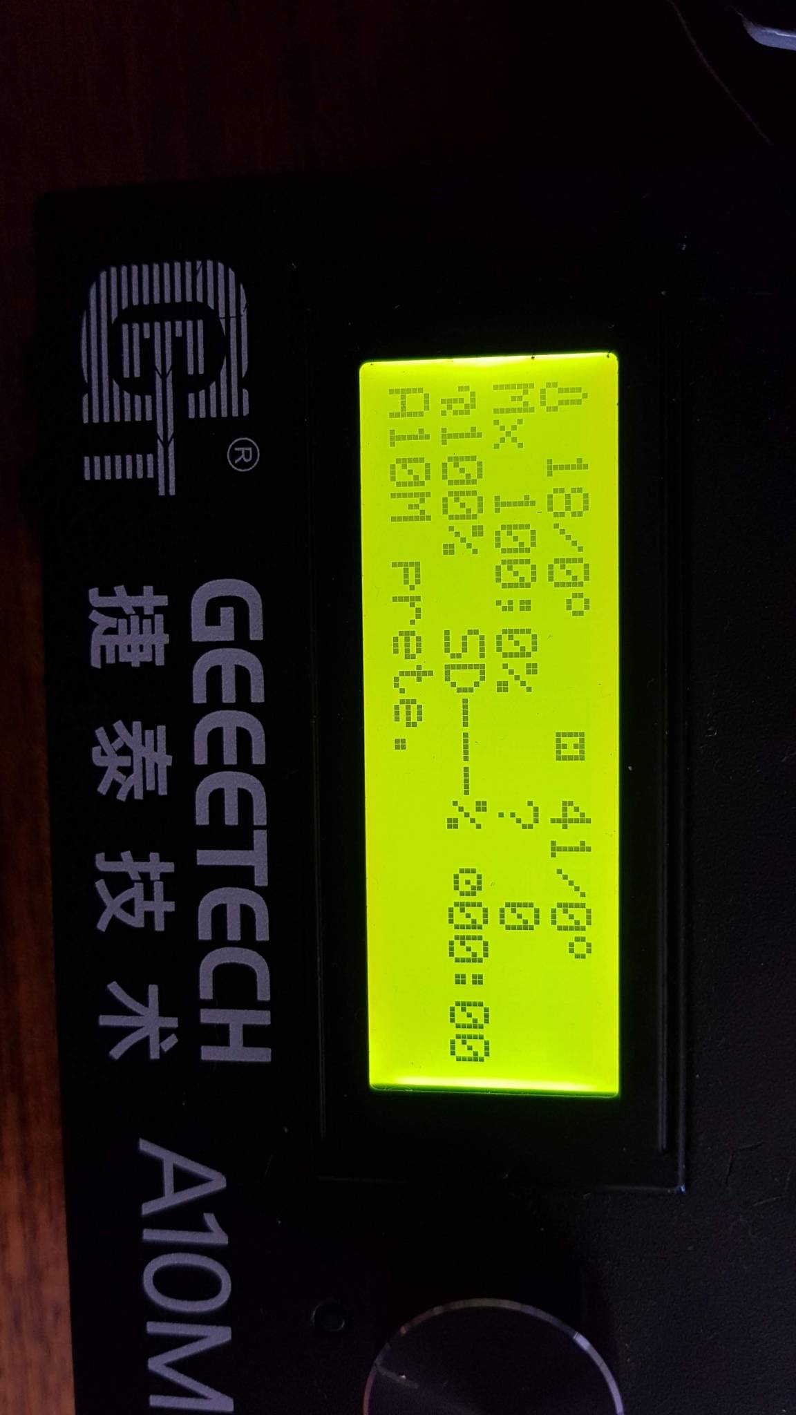

gab33 Posté(e) Décembre 15, 2019 Posté(e) Décembre 15, 2019 Bonjour J'ai un problème sur ma geetech A10M, j'ai la température bloqué à 41° Quand j'allume l'imprimante, celui ci est affiché 41°alors que la machine est froide , je met le bed en chauffe à 50° et la le bed chauffe beaucoup jusqu' à m'afficher sur l'écran comme quoi c'est en surchauffe. Et là bien sur cela arrete la chauffe. Es ce un problème de carte ou de sonde de température? J'ai une carte gt2560 v3.1, dont la fiche venant du bed est composée de 6 fils. Coté plateau, ces fils sont soudés sur le bord su plateau Merci pour votre aide
pascal_lb Posté(e) Décembre 15, 2019 Posté(e) Décembre 15, 2019 Le 15/12/2019 at 20:10, gab33 a dit : Es ce un problème de carte ou de sonde de température? Dérouler je pencherai pour un problème de sonde, bien vérifier que les fils (d'un bout à l'autre) ne soit pas un court jus, si tu as un ohmmètre vérifie également la résistance de la sonde tu devrais avoir 100K sinon elle est à changer Modération : @gab33 je déplace dans la bonne section
gab33 Posté(e) Décembre 16, 2019 Auteur Posté(e) Décembre 16, 2019 ok merci, aprés verif, non pas de court jus, pas de fil coupé, et la sonde fait 123 ohms Pour la changer, je pense impossible car elle doit etre soudée sur le plateau en alu. c'est un plateau comme ceci :https://www.amazon.fr/Geetech-Ultrabase-imprimante-Printer-upgradations/dp/B07L2RQG2H merci
