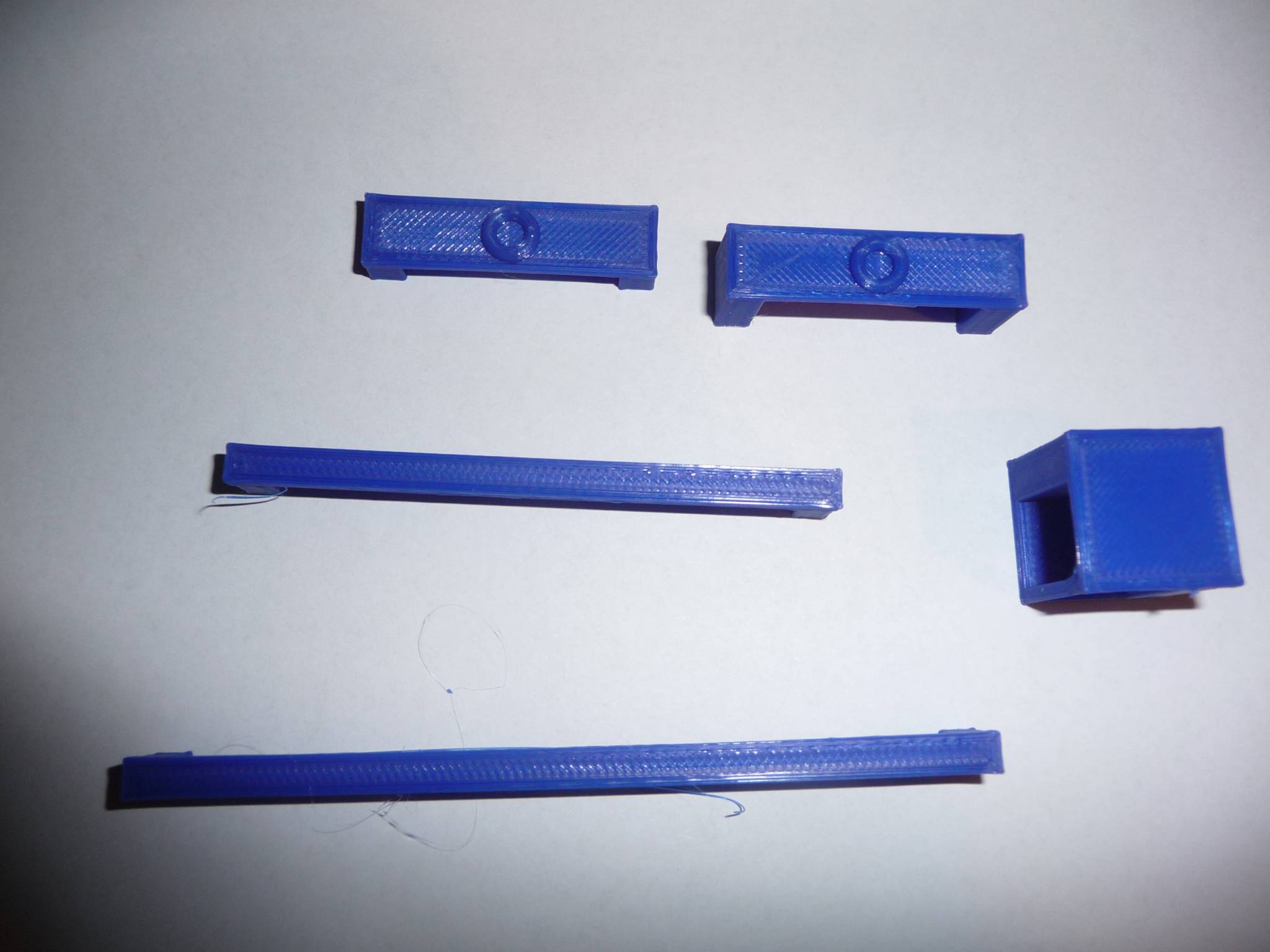

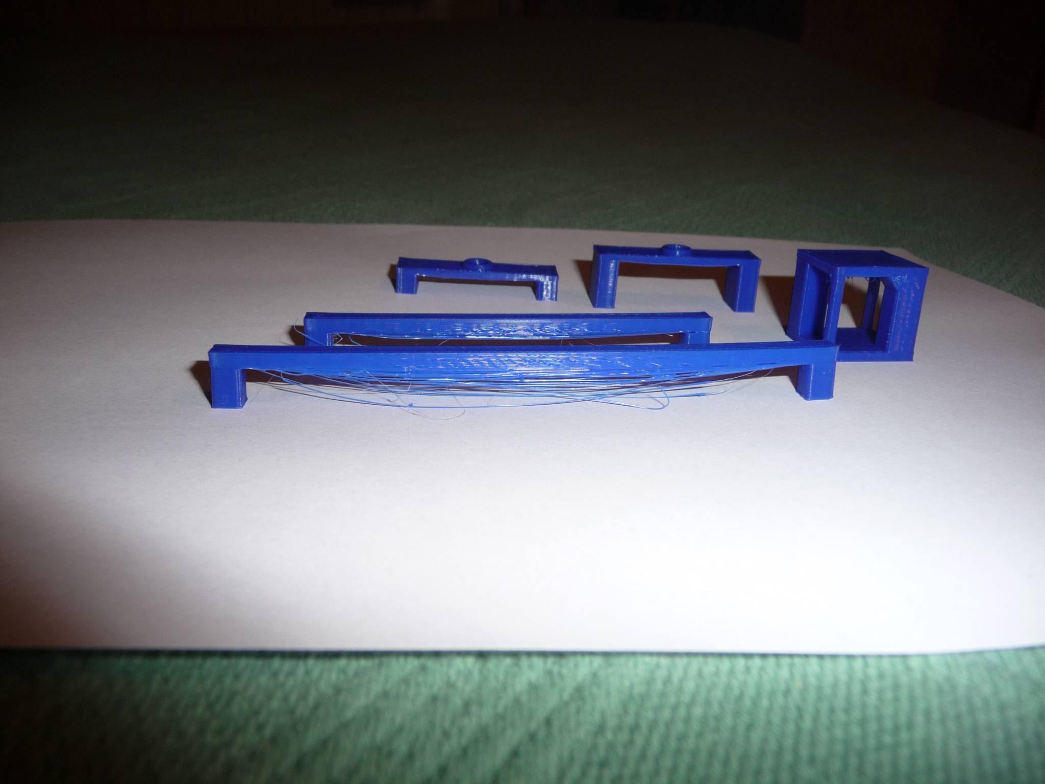

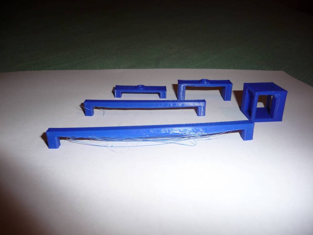

BULLIT3D Posté(e) Décembre 28, 2019 Posté(e) Décembre 28, 2019 -Colis reçu en 7 jours -ouverture tout ok -montage et mise en service 1 heure environ après vérifications excentriques courroies ok et vis serrés -impression des deux fichiers fournis avec l’imprimante ok. -faisant du modélisme ferroviaire et vu sur thingivers et cults des fichiers pour mon réseau. Après 2 jours le connecteur de la carte du plateau chauffant est tombé (soudures cassées) -après démontage collage à la loctite super glue3 resouder le connecteur et isolation à la colle à chaud et consolidation. -Après remontage un excédant de colle à chaud touche le moteur axe Y, enlever le surplus. -la machine a fonctionné en moyenne 14 h par jours. Passant 3 bobines de filaments de 1 kg. - Pour améliorer la machine j’ai imprimé : _Les molettes de réglage du plateau _le support de câble pour le plateau chauffant _la molette sur l’extructeur _l’ensemble pour surélever le plateau _le couvercle sur le détecteur de filament. _support pour rallonge carte sd _cale pour vérifications axe Z _ déport de la position 0 de la tête sur l’axe X _ support pour des TL Smoother _ensemble pour l’optimisation de la tête de l’imprimante Achats : _un lot de 15 blocs de coton pour isolation thermique _2 ventilateurs 24 v 40x40x20 Sunon _ 4 TL Smoother _dampers pour absorber les vibrations _roulements pour réaliser un support pour les bobines Après 3 mois de fonctionnement ayant imprimé et reçu toutes les pièces j’ai descendu la machine à l’atelier pour effectuer un contrôle. - J’ai monté le plateau mis les dampers sur X et Y. - Monté le support pour rallonge carte sd - Mis 3 TL Smoother sur X Y et l’EXTRUDEUR - Et le plus important isoler le bloc de chauffe de la tête et installation des nouveaux ventilateurs Après une dernière vérification remise sous tension. Surprise l’imprimante est devenue presque silencieuse et pour la tête le bloc de chauffe monte en température rapidement et l’effet qui se produisait à l’approche de la température de consigne une légère redescente de la température de 2 degrés environ et une remontée lente a disparu. Elle dépasse légèrement la température et redescend lentement. Avant mes impressions étaient acceptables. Pour moi elles sont devenues bonnes. J’ai imprimé les ponts en test pas mal. C’est ma première imprimante je ne peux pas faire de comparaison avec une autre. Maintenant je m’attaque à la mise à jour du firmware. J’ai essayé de calibrer l’extrudeur cela n’est pas cohérent de sous on passe en sur extrusion. J’ai regardé le détecteur de fin de filament.la présence filament est signalée par l’ouverture du contact cela est normal que le détecteur débranché l’imprimante continue de fonctionner. Cela est un problème de conception. Comme refroidir un bloc de chauffe en voulant le mettre à une température donnée (gaspillage d’énergie).
