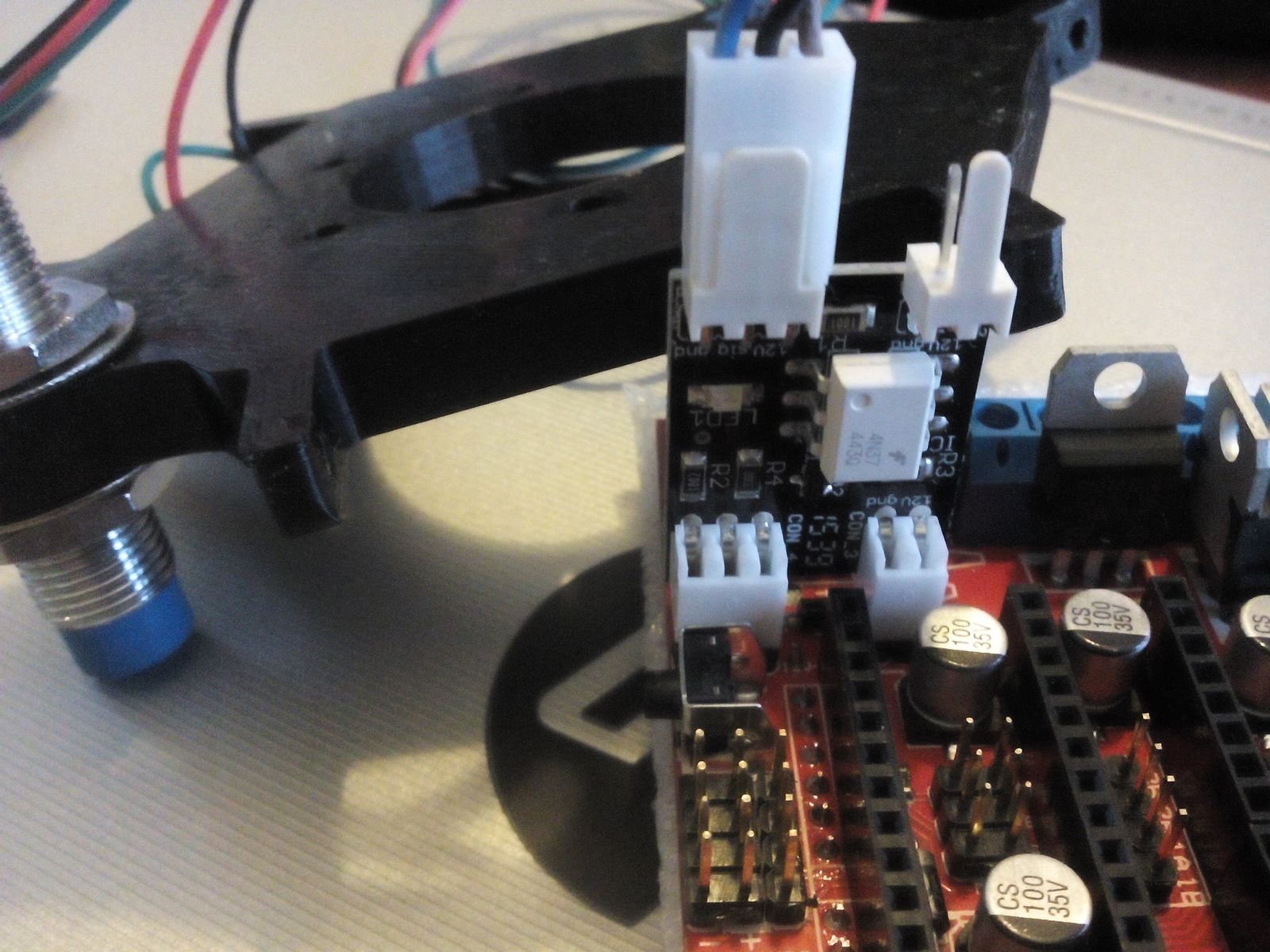

adagio_72 Posté(e) Mars 24, 2016 Posté(e) Mars 24, 2016 Bonsoir, J'avance tout doucement sur mon autolevel de ma Delta. J'ai reçu mon capteur capacitif, j'ai un module d'interfaçage, mon nouveau support de tête est imprimé avec le logement pour le capteur, il me reste plus qu'a brancher l'ensemble. Lors de ma recherche du "code" couleur pour le branchement de mon capteur, GARCMI m'avait envoyé un lien de branchement. Ce branchement se fait avec des fils volants. Maintenant j'aimerai savoir s'il est possible de le brancher comme sur la photo (ramps 1.4)? et en respectant les consignes de réadressage ? Merci d'avance @+Emmanuel
garcmi Posté(e) Mars 24, 2016 Posté(e) Mars 24, 2016 (modifié) Si tu connais le pin du connecteur coté bord de carte, pourquoi pas A voir Cela dit, je ne vois pas personnellement l’interré Modifié (le) Mars 24, 2016 par garcmi
adagio_72 Posté(e) Mars 24, 2016 Auteur Posté(e) Mars 24, 2016 (modifié) D'après le site vendeur (reprap france) : Généralement, le palpeur (Zprobe) utilise la broche Zmin de votre carte Ramps. Il vous faudra donc faire 2 manipulations: Dans le configuration.h de Marlin: changer la ligne "const bool Z_MIN_ENDSTOP_INVERTING = true; // set to true to invert the logic of the endstop. Pour inverser le signal d'entrée logique de votre capteur. Dans le pins.h de votre Marlin dans la section carte Ramps (généralement à la ligne 612) réadressez le pin Zmin à l'entrée D12 en remplacant la ligne suivante: "#define Z_MIN_PIN 12 // replacement du port préconfiguré 18 en 12" ATTENTION: il est important de bien adresser le port d'utilisation du capteur inductif en "entrée" si vous configurez vous-même votre microcontroleur. Intérêt des câbles en moins . Cependant j'ai un doute car tout ce que j'ai pu trouver sur le net correspond au lien que tu m'avais passé..... Merci @+Emmanuel Modifié (le) Mars 24, 2016 par adagio_72
garcmi Posté(e) Mars 24, 2016 Posté(e) Mars 24, 2016 Si c'est le pin 12, ça doit marcher Demande par mail à reprap france
adagio_72 Posté(e) Mars 24, 2016 Auteur Posté(e) Mars 24, 2016 Merci , j'avais pas eu l'idée de leur écrire. @+Manu
