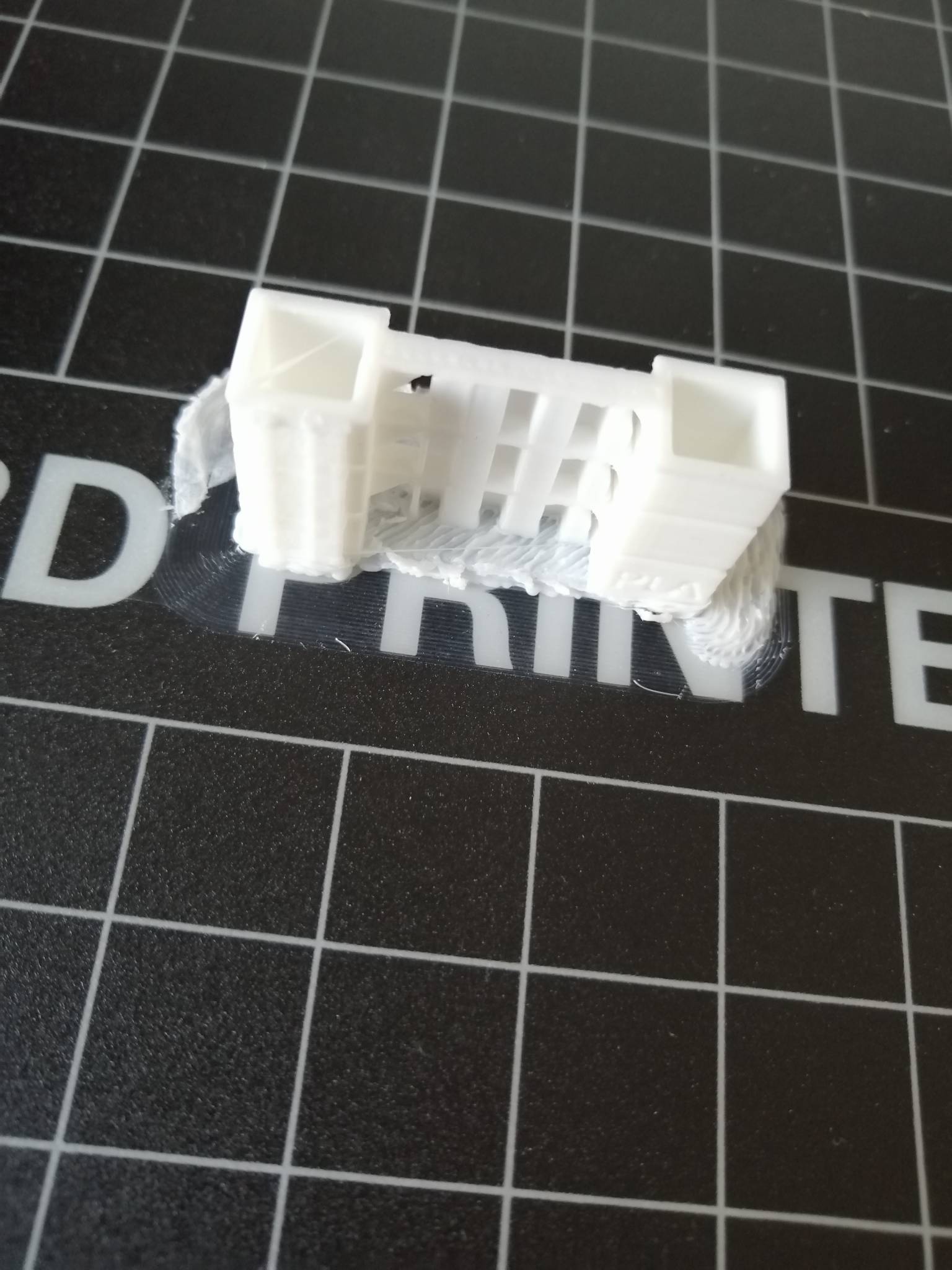

Je possède depuis peux une alphawise u30, je débute dans l'impression 3d et j'ai beaucoup de mal avec l'adhésion au plateau, j'utilise Cura comme slicer et je branche directement mon imprimante a mon pc, puisqu'en faisant par carte sd mon problème était encore la. J'ai mit une photo pour aider, une partie de l'impression fait blanc et est épaisse , donc le décollement se fait après refroidissement et par une très légère pression (levier), mais certaines partie comme devant sont tellement fine qu'elle en deviennent transparente, cela reste sur mon plateau et me le détruit complètement. J'ai d'ailleurs déjà du changer le buildtrack car l'original était beaucoup trop endommagé.
Des idées ? des conseils ? Je suis preneur et demandeur d'apprendre ! 😀

Si tu as une couche épaisse d'un côté et trop fin de l'autre c'est un problème de réglage de ton lit
Regarde ce sujet qui explique la procédure
