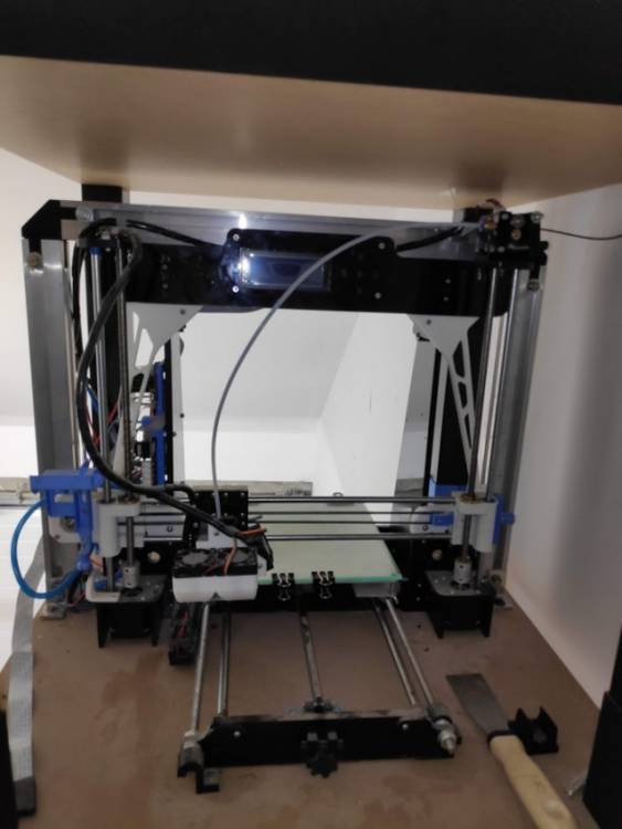

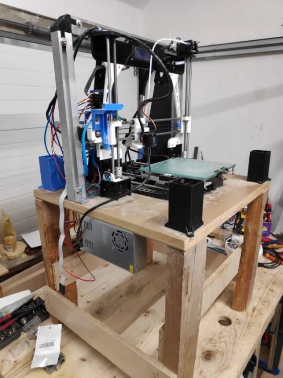

je vais vous présenter ici l'évolution de mon imprimante 3D actuelle, une ANET A8 que j'ai déjà bien amélioré, mais que je souhaite maintenant vraiment faire progresser.
Elle dispose déjà de nombreux renforts de châssis, d'une tête e3dv6, 2 mosfet , une meilleure alimentation 12V, de tendeurs de courroie X et Y,  bref le minimum syndicale pour imprimer correctement dans de bonnes conditions.

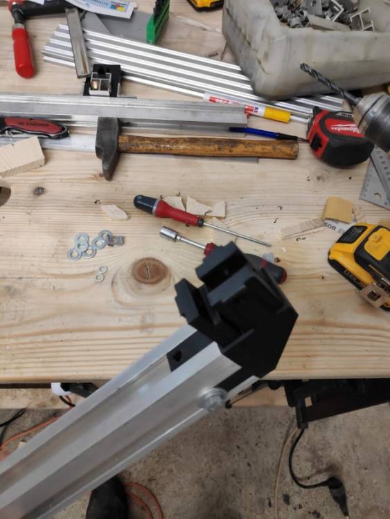

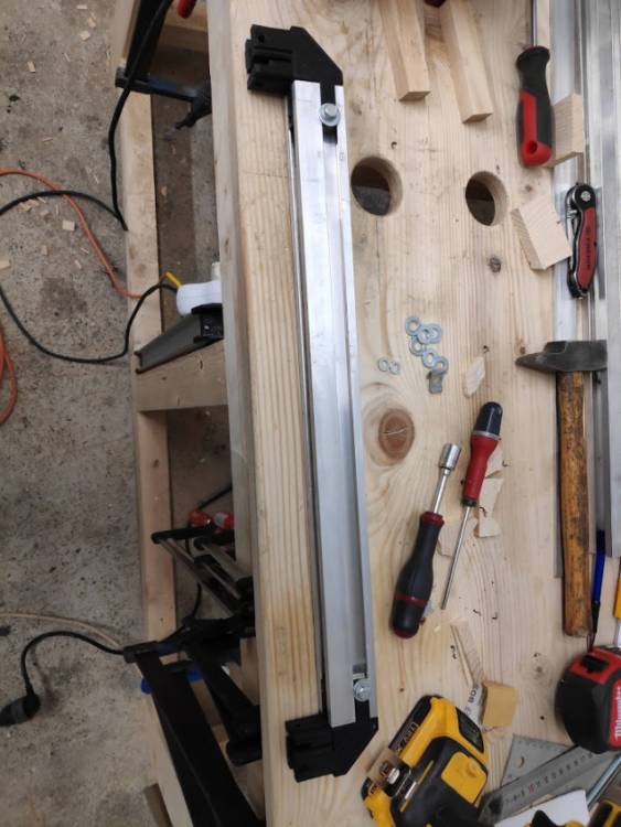

Maintenant le vif du sujet, j'ai du profilé ALU à disposition, donc j'imprime de quoi faire un gros renfort de châssis, comme une armure.
Comme vous pouvez le voir, mon imprimante, ( sale désolé elle à trainé dans un coin et à pris la poussière lors d'un chantier ... ) repose sur une châssis en bois, et le plateau et un morceau de plan de travail bien épais .

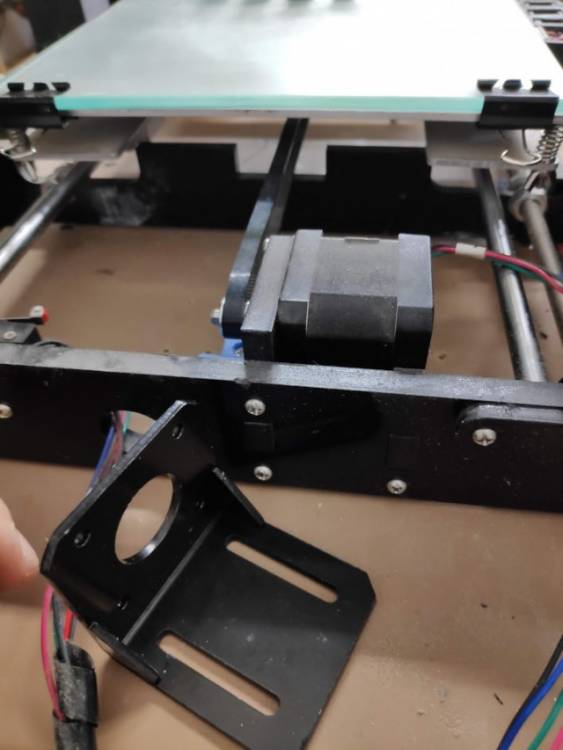

J'en profite donc pour attaquer la première modification, changé le support du moteur d'axe Y., c'est dommage de garder le moteur sur le châssis acrylique alors que le support à disposition est bien plus rigide ...
Support d'origine en 2 pièces à gauche, le nouveau support métallique à droite.

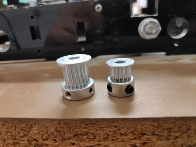

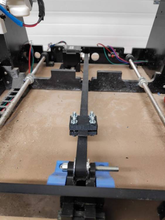

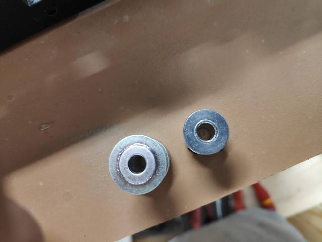

une fois le travail fait, je m'occupe de changer un autre truc qui me pose problème, la courroie de l'axe Y pour passer sur un truc plus conséquent. de la courroie de 10mm et une poulie bien plus grosse.
Je contrôle l'alignement, il faudra que je pense à imprimer un nouveau tendeur de courroie et une nouvelle pièce pour bloquer la courroie aussi car c'est mes vieux prévue pour celle de 6mm.

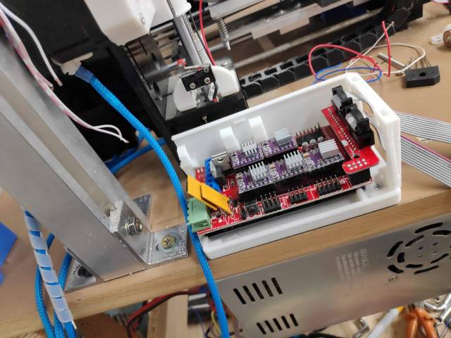

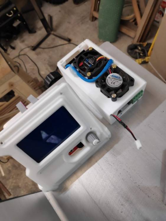

Petit aperçut d'une autre modification, l’intégration d'un écran LCd 12864 et d'un kit Ramps 1.4 sur base d'arduino.

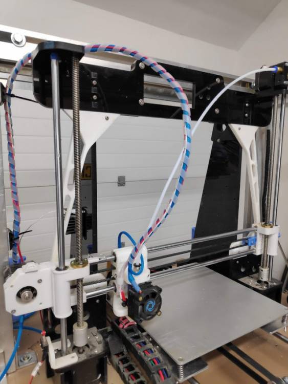

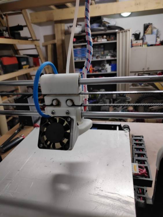

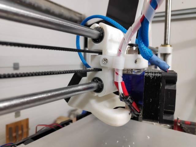

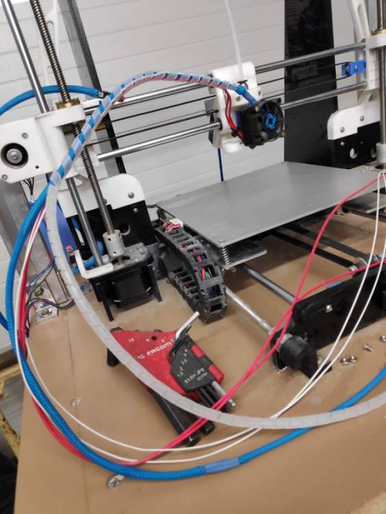

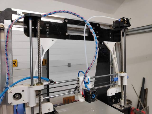

Je commence le rangement au propre des câbles pour la tête d'impression
fixation sur le guidage X des câbles

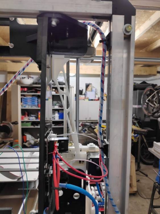

Vue de derrière

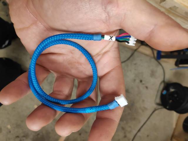

Gainage du connecteur du moteur X, mais qui restera à finir quand j'aurai reçu mes connecteur Dupont
Un petit coups d'attaches et de colson pour mettre du propre
et je m'attaque au montage des Mosfet du Bed et de l'E3Dv6
Fixation du boitier arduino sur le châssis
Et voila ou j'en suis ce soir. La je commence un peu à bloquer car il me manque les connecteurs pour avancer. ils devrai arriver lundi normalement.

Je suis dans les réglages de mes DRV8825. Pour les axes X et Y pas trop de soucis car j'ai trouvé facilement les informations des moteurs 42hs40.
Je suis partis sur un courant Imax de 0.9A, et j'en est donc calculé un Inominal de 0.64A ce qui me donne un Vref pour mes DRV de 0.32V .
J'ai testé comme cela ça fonctionne très bin.
