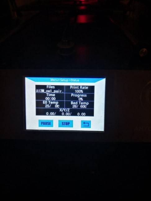

Heureux possesseur d'une I3 Mega V2, j'ai décidé après quelques mois d'inactivité de mettre à jour octopi et le firmware. Une fois fait, je découvre que le lit chauffe mais que la buse ne chauffe plus. Plus exactement, si je contrôle la température via l'écran tactile ou octopi, la tête se met en chauffe mais lors d'un print, seul le lit chauffe. L'impression débute donc avec un lit à la bonne température et la tête froide.
Je ne comprends pas pourquoi l'info est envoyé en direct, mais pas lors d'une impression. Je soupçonne un problème dans le Gcode et non dans l'imprimante. Un extrait du Gcode que je ne sais pas lire:

82533509_2643404879089336_4268897819470856192_n.jpg?_nc_cat=104&_nc_ohc=To37qAvHQE8AX9KAHJb&_nc_ht=scontent-cdg2-1.xx&oh=34a2c1878e6ef58c9c6429cab4d907ae&oe=5EDC1C09

Sur ton extrait de Gcode il n'y a pas de demande de chauffe (ni bed ni buse), met nous les le debut du gcode STP
La distance et pas la température, ca parait plus logique en effet !
Le début du gcode:

M104 S0 ; set extruder temp
M140 S60 ; set bed temp
M190 S60 ; wait for bed temp
M109 S0 ; wait for extruder temp

Je suis passé en version 4.4 de Cura, même profil de matériau (que j'ai réimporté) et cela marche.
C'était bien la commande M104 qui renvoyait 0°.
