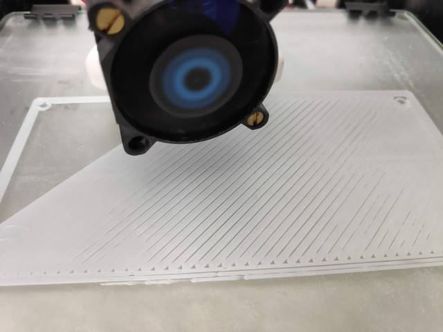

J'ai acheté une E3D volcano sur aliexpress, donc une copie. Cela dit elle semble de bonne facture, et le bloc de chauffe à une bonne puissance ( 36W )
Je pense avoir bien fait le montage, tout est bien serré et assemblé.
Donc j'ai mis une buse de 1mm, et j'ai une grosse sous extrusion avec du PLA
Hauteur de couche 0.4mm, 45mm/s en vitesse d'impression, largeur de buse en auto sur simplify3d soit 1.2mm.
Avant de monter la volcano j'avais des impression tout à fait correct avec une e3dv6 et une buse de 0.4mm

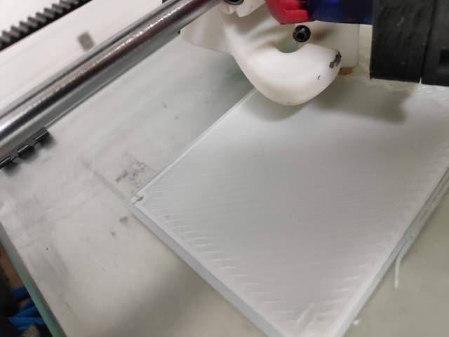

@→ 195°C
@→ 245°C  J'ai simplement augmenté la température avec Marlin en cours d'impression sans rien changer.
C'est quand même rudement pratique en fait MARLIN  😮
Si vous avez des conseils pour passer une grosse buse ça m’aiderai bien car pour certaines de mes pièces c'est rudement pratique de pouvoir gagner des dizaines d'heures d'impression.
