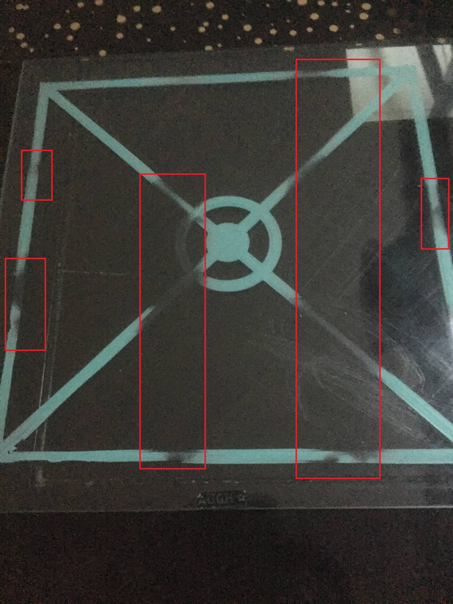

Voici une photo d'une impression de test de plateau et ce qu'il en ressort... Dans le coin inférieur gauche, la couche n'a pas coller au plateau. Je l'ai retiré lors de l'impression afin qu'elle ne perturbe pas le reste car la buse l'a emporté avec elle. Dans le doute que ce soit la surface qui n'est pas plate, j'ai pivoter la vitre de 90° et refait le test d'impression. Les zones impactées sont sensiblement les même.
Pour infos, l'impression est faite avec du PLA à 190°, plateau à 60°, hauteur de  0.2mm, extrusion à 40mm/s, buse de 0.4mm et ventilateur éteint.

Slt,
Je pense que ton carreau n'est pas plan, j'ai eu le même genre de problème avec un carreau acheter chez un vitrier. j'ai finalement utilisé un miroir de la même épaisseur et j'ai maintenant une première couche parfaite.
pour savoir si le carreau est plein de vague, fait le pivoter de 90° dans un sens, les zones sous extrudées devrait avoir elles aussi tournée de 90°

le verre fourni sur les alfawise/longer n'est souvent pas droit. Tout dépend ce que tu vas print. Moi qui fait des figurines ce n'est pas grave par exemple, mais s'il te faut un truc millimétré au poil effectivement ca posera problème. La solution est en fait d'aller a Leroy Merlin ou Casto, tu demandes a la découpe de te découper un verre ou miroir (le miroir tu es sur quil sera vraiment plat a 100%), de 4 mm. Demande aussi a le tailler/biseauter sur les bords et les angles ... Je ne l'ai pas fait la première fois ... Bah ça à pas loupé un jour bimm, grosse entaille.
cependant si tu prends le verre ou le miroir, tu ne pourras pas utiliser ton bed. 3 solutions : Acheter un ziflex a coller dessus (c'est cher mais pratique). Sinon tu mets de la laque pour faire coller tes prints (fonctionne très bien), ou alors tu ponces légèrement ton miroir/verre avec du papier de verre en 600 comme expliqué dans la vidéo suivante :

Je vois que vous me parler surtout du support d'impression pas plat. Mais comme je l'ai dis, j'ai fait couper un verre sur mesure chez Leroy Merlin de 235*235 en 4mm. Non biseauté mais je l'ai fait moi même avec du papier de verre de 600. En 2 minutes de ponçage les bords était parfait. et après vérification le support est plat.
Mais dans tout cela, j'ai quand même une bonne nouvelle... J'imprime enfin une première couche que je qualifierai de parfaite. Adhésion au top (j'ai aussi poncer le verre afin d'avoir une meilleure accroche quand j'ai vu la vidéo de Tommy Desrochers la dessus).
La solution? Après une grande réfléxion avec moi même sur la tête de mon impression de première couche, je me rends compte que les défauts de première couche se retrouve tout le temps au même endroit... Que je tourne le support de 90 ou 180° toujours pareil (je les ai encadrés en rouge)
Du coup j'ai eu un éclair de génie... Si les défauts sont toujours au même endroit, le problème ne vient pas du support en lui même mais peut être du "mécanisme" du support... J'ai désserré totalement les excentriques du plateau jusqu’à ce que les roulement frotte à peine sur le profilé. et je les ai tourner un par un... Quel ne fût pas ma surprise quand je me suis aperçu que parfois le roulement touche le profilé et d'autre fois non! J'en déduis donc que le roulement ne tourne pas droit...
Je me suis décidé à prendre des nouveau roulements (en polycarbonate temps qu'a faire à 10€ les 6). Une fois reçu (début de la semaine), j'ai changé ceux du chariot du bed et refait un test d'impression. Et la surprise! les défauts sur les parties imprimées de façon verticale (ceux qui remonte ou descendent) ont presque totalement disparu! Reste à corrigé les défaut en impression horizontal (ceux du bas, du haut et les impressions en travers qui était moins prononcées suite au changement des roulements). Je passe commande de nouveau roulement et les changent également. et la surprise! Une première couche comme je n'ai jamais réussi à avoir!!! J'étais tellement content du résultat!
