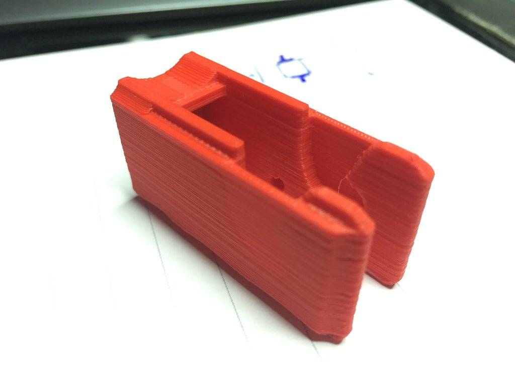

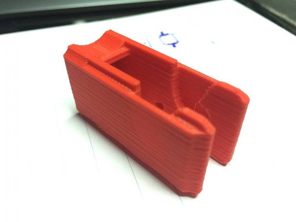

Mais bien sûre si tu lis les topics tu verra que la plupart des utilisateurs, tout comme moi, on utilise la version imprimable sur thingiverse, une des meilleurs version c'est celle avec roulements à billes... donc ce qui te reviendrais encore moins cher c'est que tu t'en imprime même une ou deux histoire d'en avoir une de secours, celle ci c'est celle de l'axe x , il existe aussi sur thingiverse celle de l'axe y on sait jamais, version roulement à billes aussi possible..

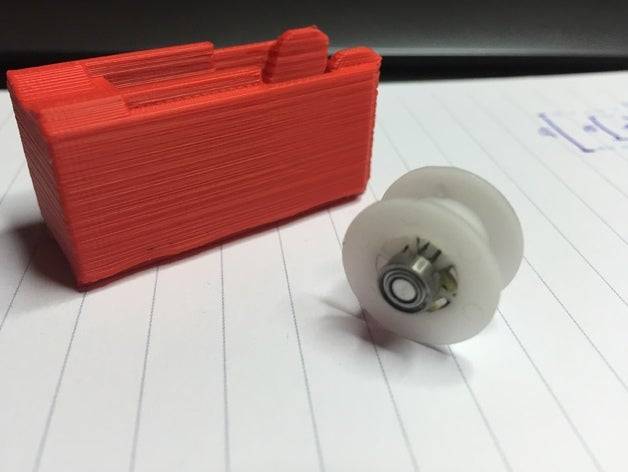

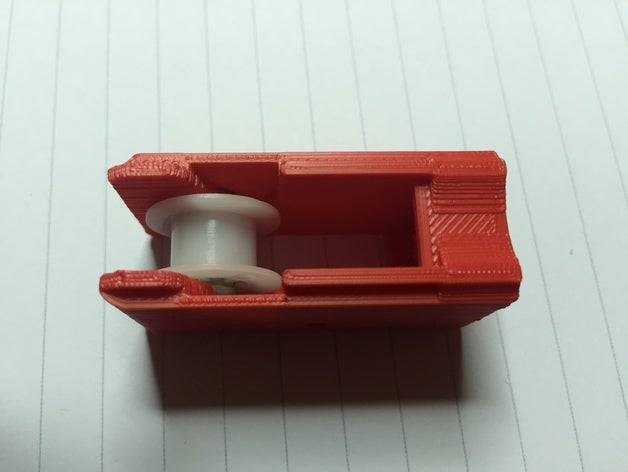

sur thingiverse t'a le fichier "normal" qui est une copie de la pièce original, et tu as un modèle amélioré avec des roulements MR63ZZ, (image thingiverse ci-dessous) avec les roulement il n'y a plus de frottement de l'axe de la poulie avec le plastique.
