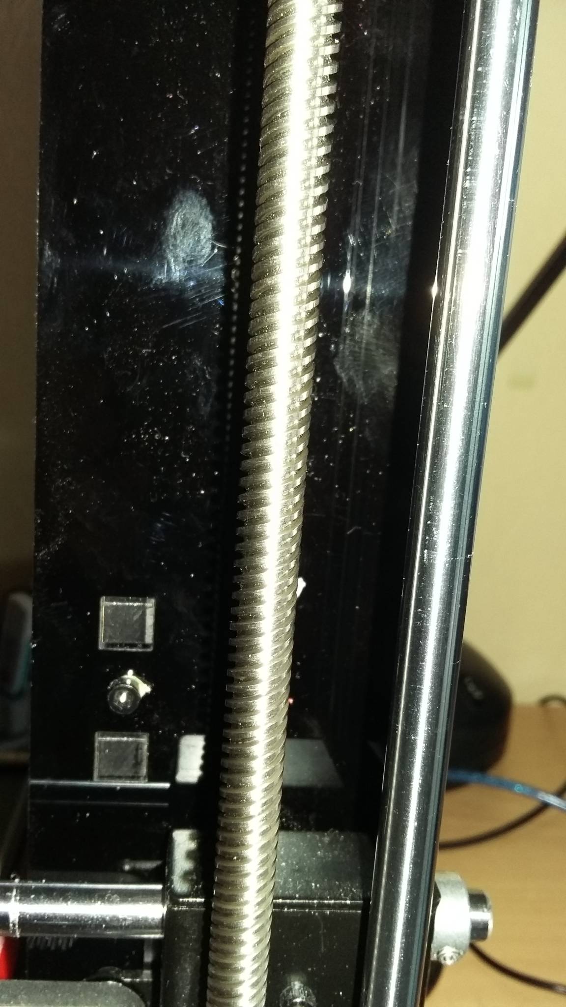

Riccochet54 Posté(e) Février 24, 2020 Partager Posté(e) Février 24, 2020 Bonjour, je suis nouveau ici et je viens de lire car j'ai exactement le même problème avec ma Geeetech Acrylique Prusa I3 Pro B qui a un mois avec le support moteur Y changé après casse au montage et changement extrudeur, fixation roulement à bille cassé aussi après quelques impressions quand même. Avant ce changement elle imprimait bien ne restait plus qu'à régler pour avoir un fini impeccable mais maintenant elle imprime 1 mm au dessus de la première couche donc inutilisable. De plus vu mon âge et ma vue basse il n'est pas facile pour moi de régler la tension des moteurs. Je n'ai pas touché aux réglages dans Marlin car je ne connais pas assez mais j'ai quand même rechargé Marlin-I3_Pro_B le même qu'à l'origine et j'utilise Arduino-1.0.1. Ca fait une semaine que je suis là dessus et je n'avance pas sauf à mettre cette imprimante à la poubelle tellement ça me gonfle, je tourne en rond alors si je pouvais avoir un peu d'aide svp. Je ne pense pas vraiment que ce soit logiciel mais je vais quand même essayer de recommencer à tout regarder. J'utilise Slic3r aussi. Lien vers le commentaire Partager sur d’autres sites More sharing options...
jardin Posté(e) Février 24, 2020 Auteur Partager Posté(e) Février 24, 2020 Si tu as la version d'origine regarde dans marin configuration h. Et trouve la ligne #de fine DEFAULT_AXIS_STEPS_PER_UNIT (80,80,2560,93 ET REMPLACE 2560 PAR 400 . ENREGISTRE et reinjecte le firmware dans ton imprimante. Lien vers le commentaire Partager sur d’autres sites More sharing options...
Riccochet54 Posté(e) Février 25, 2020 Partager Posté(e) Février 25, 2020 Merci Jardin je vais faire la modif et te tiens au courant Lien vers le commentaire Partager sur d’autres sites More sharing options...
Riccochet54 Posté(e) Février 25, 2020 Partager Posté(e) Février 25, 2020 Je l'ai faite cette mais aucun changement, j'imprime à deux mm du lit et mes couches sont séparées d'autant. Quand je dis 2 mm c'est à peu prêt puisque rien ne tien. Lien vers le commentaire Partager sur d’autres sites More sharing options...
pafpaf Posté(e) Février 25, 2020 Partager Posté(e) Février 25, 2020 Qu'elles on les tiges filetées que tu a car tout peut changer une trapézoïdale ou une hélicoïdale Lien vers le commentaire Partager sur d’autres sites More sharing options...
Riccochet54 Posté(e) Février 25, 2020 Partager Posté(e) Février 25, 2020 Bonjour, plutôt qu'un long discourt voici une photo de ma tige filetée Lien vers le commentaire Partager sur d’autres sites More sharing options...
jardin Posté(e) Février 25, 2020 Auteur Partager Posté(e) Février 25, 2020 J'ai les mêmes, regarde un de mes post c'est geeetech qui me l'à envoyer ,il y a des liens explicatif . Lien vers le commentaire Partager sur d’autres sites More sharing options...
Riccochet54 Posté(e) Février 26, 2020 Partager Posté(e) Février 26, 2020 Je ne comprenais pas pour quoi je n'arrivais plus à imprimer le première couche sur le bed mais quand j'ai changé mon extrudeur je n'ai pas pensé à remettre la nouvelle buse à la même hauteur que l'ancienne maintenant que cela est fait j'imprime bien la première couche là où il le faut. Reste à régler la hauteur entre couches qui st toujours trop grande. Lien vers le commentaire Partager sur d’autres sites More sharing options...
jardin Posté(e) Février 26, 2020 Auteur Partager Posté(e) Février 26, 2020 Il suffisait de régler ton fin de course . Lien vers le commentaire Partager sur d’autres sites More sharing options...
Riccochet54 Posté(e) Février 26, 2020 Partager Posté(e) Février 26, 2020 Le problème est que la vis du fin de course était descendue à fond le ressort compressé à mort. Par contre je ne sais pas si on peut régler la distance entre les couches car maintenant c'est cela qui ne va pas. Lien vers le commentaire Partager sur d’autres sites More sharing options...
