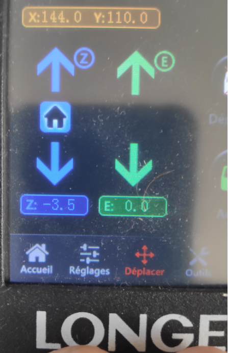

J'ai installé un Auto Leveling "Touch-MI" de chez HOTENDS.FR, j'ai tout configuré dans le MARLIN après je règle Z offset.
Je fais ce qui suit :
Dans la console, tapez la commande G28, les 3 axes vont s’initialiser.
Tapez M851 Z0 , positionne l’offset Z à 0.
Tapez M500 , Sauvegarder le réglage dans l’eeprom de la carte.
Tapez G28 Z0, Initialise l’axe Z
Tapez G1 F50 Z0, Descente de l’axe à Z0.
Tapez M211 S0, Désactivation des endstops logiciels pour descendre en dessous de 0.
Placez une feuille de papier sous votre buse et faites descendre votre axe Z en manuel à l’aide de l’interface sur votre logiciel. Attention allez-y doucement par tranche de 1mm ou 0.10 mm !!! Une fois que votre feuille frotte sur la buse
Tapez M114, cette commande va vous donner le positionnement actuel des 3 axes.
Je m'aperçois que quand je fais un M114 cela me renvoi
X:144.00 Y:110.00 Z:-3.60 E:0.00 Count X:11520 Y:8800 Z:-1440 et a ce moment je dois récupérer la valeur Z:-3.60, mais quand je regarde la valeur qui est inscrite sur l’écran, j'ai Z: -3.50 voir ci-dessous
Mais voila quand je prend la valeur du M114 (Z:-3.60) pour finir la configuration
Notez la valeur de l’axe Z qui doit être négative. Exemple Z :-4.55
Tapez M851 Z (valeur de Z négative) Exemple : M851 Z-4.55
Tapez M211 S1, activation des endstops logiciels
Tapez M500, sauvegarde le réglage du Z-Offset.
Votre réglage est terminé, vous pouvez le contrôler en faisant un G28 et ensuite un G1 Z0 .
Le G1 Z0 fait que ma buse touche le plateau  mais quand je prends la valeur inscrite sur l’écran c'est OK
Avez-vous une idée sur le fait que la valeur retournée par le M114 dans la console (Pronterface) n'est pas la même que sur l’écran?
Merci d'avance pour vos réponses.
