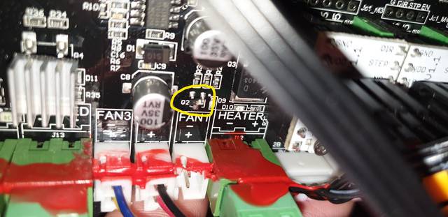

En installant mes nouveaux ventilos, lors du montage provisoire pour voir si tout fonctionnait bien, j'ai créé un court circuit, les deux pinces croco se sont touchées, il y a eu une étincelle et le ventilateur de la buse s'est arrêté.
J'ai testé la tension sur les soudures de la borne du ventilateur sur la carte mère mais il n'y a aucune tension. Je me suis rendu compte qu'un composant - dénommé "Q2" - avait grillé (entouré en jaune sur la photo et le schéma). Mes connaissances en CMS et plus généralement en électronique étant limitées, je ne sais pas s'il est possible de remplacer ce composant (si toutefois j'arrive à l'identifier).
Sinon la CM marche bien il y a juste cette partie du circuit qui est morte.

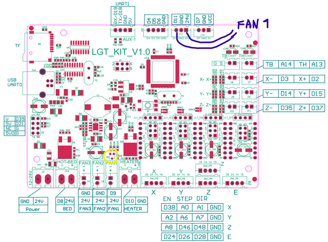

Alors je me demandais s'il était possible de brancher le ventilo sur le pin D11 et de réaffecter le pin D9 au D11 (en violet sur le schéma)
