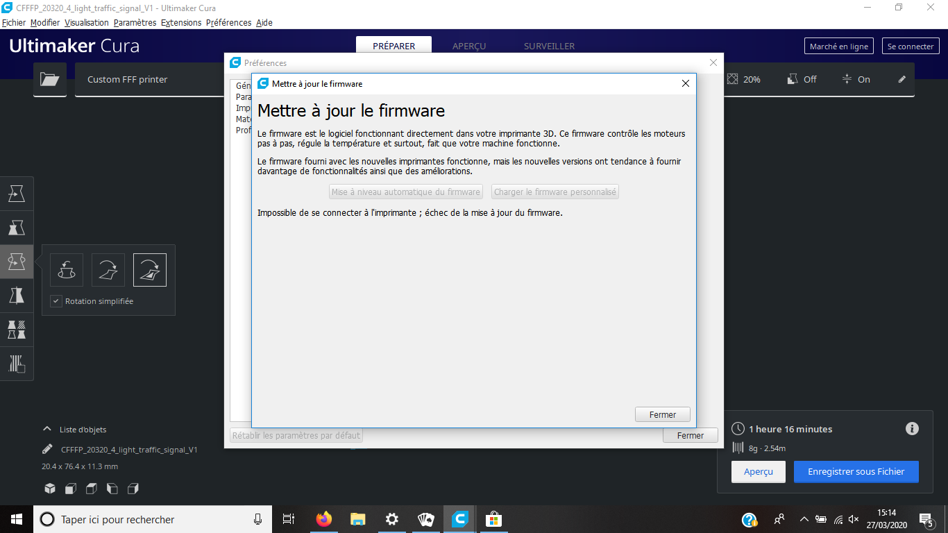

pierre 80540 Posté(e) Mars 27, 2020 Posté(e) Mars 27, 2020 Bonjour d abord je vous préviens que je suis complètement novice e impression 3d je connais un peu l informatique mais avec des compétences de monsieur tous le monde Donc je viens vers vous car je ne sais pas comment faire j ai plusieurs problème avec mon imprimante 3d de marque coocheer type a8 Lorsque je connecte mon imprimante elle n’est pas détecté par cura De plus Mon écran LCD ne s affiche pas je l ai déjà remplacé pensant que c étais le coupable mais pas de changement j ai remplacé la carte arduino depuis elle grésille si l on peut dire donc ma question est d ou viens le problème a votre avis De la viens ma deuxième question peut on directement piloter l imprimante de son PC sans l écran LCD sachant que j ai un pc que je peux dédier exclusivement a mon imprimante j espère avoir une réponse et voir mieux une solution a mes problèmes par avance merci

pierre 80540 Posté(e) Mars 27, 2020 Auteur Posté(e) Mars 27, 2020 je reviens vers vous en espérant être plus précis dans ma demande 1)je n arrive pas a connecter mon imprimante 3d a mon pc voir pièce jointe et mon ecran lcd ne s allume pas ou par petit grésillement voir vidéo une idée svp VID_20200327_152212.mp4 video000000.mp4

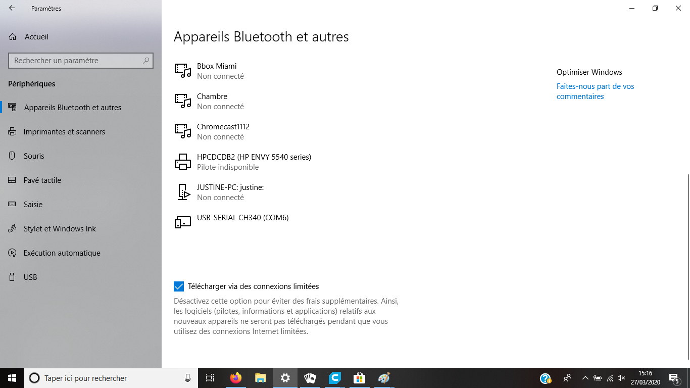

pierre 80540 Posté(e) Mars 29, 2020 Auteur Posté(e) Mars 29, 2020 je suis d'un point vue d'accord avec vous mais j ai deux questions 1 pourquoi me parle vous d un écran LCD 2004 moi personnellement c est une LCD 12864 j ai l ancienne devant moi donc sur 2 pourquoi dans cura je n arrive pas a connecter mon imprimante j ai bien un port USB-serial ch 340 (port com 6) mais a chaque fois je ne peut mettre a jour le firmware pas de connexion ? j aimerais si vous êtes d accord que l on se concentre sur la connexion en premier et ensuite sur l écran
pafpaf Posté(e) Mars 29, 2020 Posté(e) Mars 29, 2020 En premier si cela ne te gène pas on ce dit tu ces plus conviviale lol pour ton écran je ne savais pas que c'était ce modèle pas grave tu la rectifier A tu bien régler ton baude dans cura a 250000 cela est peu être la cause pour ta connexion
