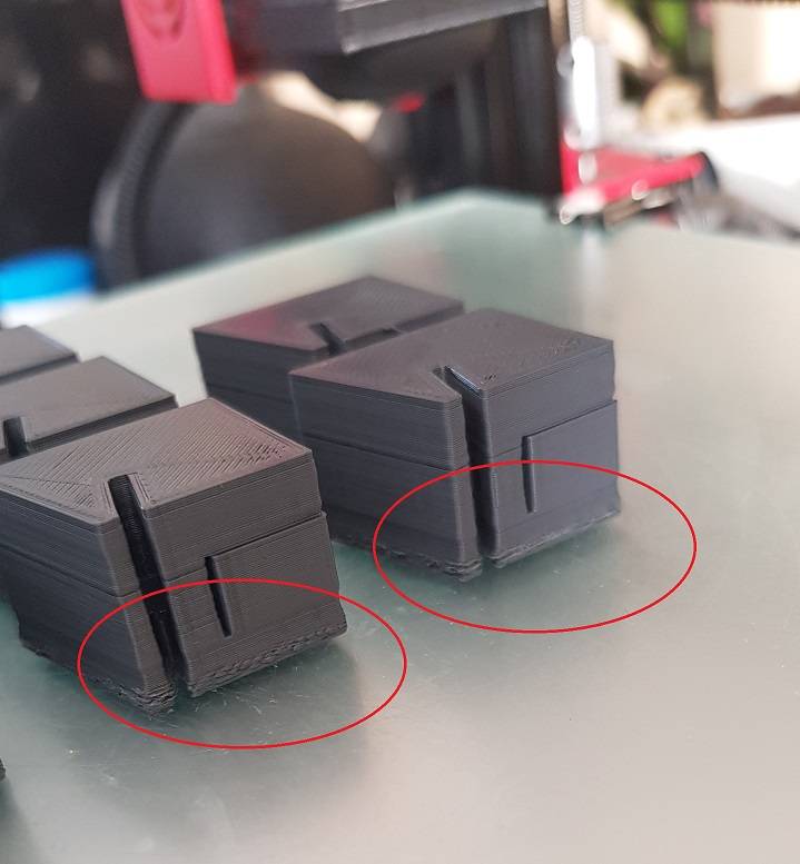

Je suis débutant en impression 3D et je rencontre déjà un problème avec mon Alfawise U30 : sur le bas de mes pièces, en contact avec le plateau, il y a des bavures, on dirait que le PLA fond trop, j'ai essayé de mettre le plateau a 55°c et aussi de réduire la première couche dans Cura mais le résultat est le même !
Es-que quelqu'un a déjà eu le même problème ? help svp
Bonjour
Je penserai plutôt pour un mauvais réglage du plateau la chauffe de celui ci  n'a rien a voir
mais la chauffe de ton fil peut  avoir une vrai incidence
vérifie aussi la tension de tes couroies
