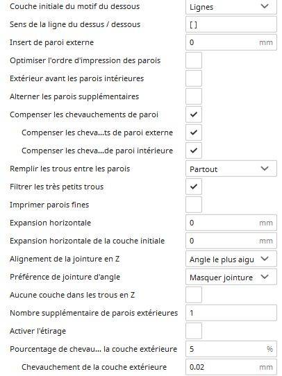

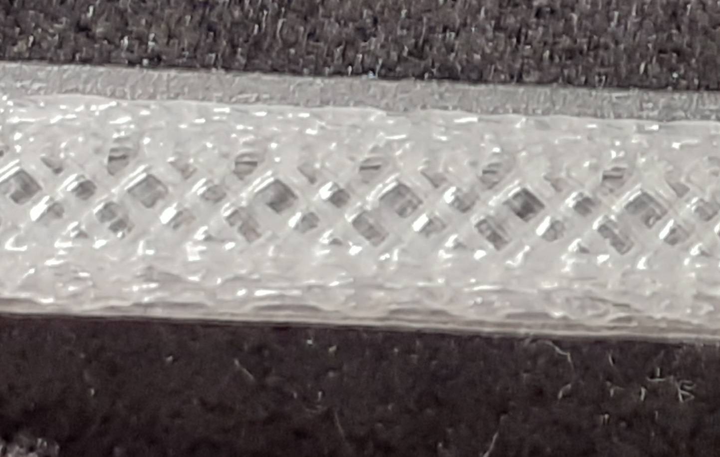

ThLDQ Posté(e) Avril 3, 2020 Posté(e) Avril 3, 2020 Bonsoir, c'est la première fois que j'obtiens une impression des parois aussi mauvaise : L'impression avec Cura, remplissage 40%, zigzag, 3 couches pour les parois. Les parois ne sont pas lisses, et j'ai l'impression ( ) que le remplissage interagit avec les parois. Cordialement Thierry
ThLDQ Posté(e) Avril 8, 2020 Auteur Posté(e) Avril 8, 2020 A priori ce doit être une question de chevauchement des parois par le remplissage.
Eikichi Posté(e) Avril 8, 2020 Posté(e) Avril 8, 2020 Hello, on dirai bien que ta buse écrase de trop ta structure.
