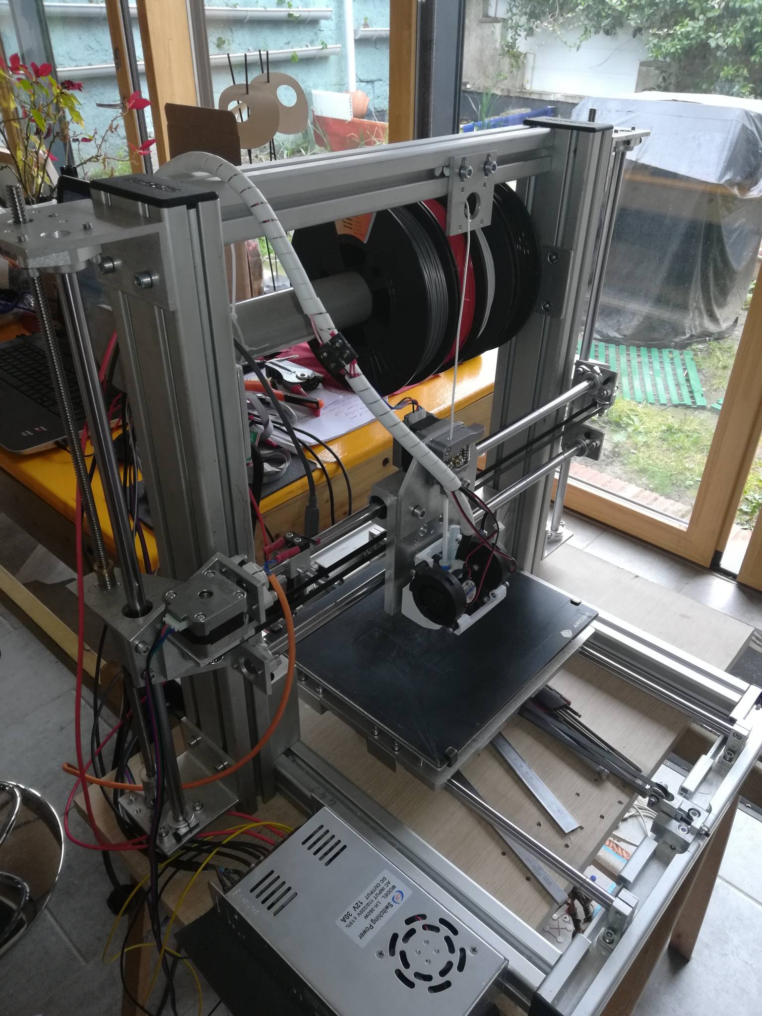

dodo44 Posté(e) Avril 4, 2020 Posté(e) Avril 4, 2020 bonjour je me présente dodo44, l'impression 3d ma toujours intéresse et vu que j'aime énormément le bricolage et surtout le "fait soi même" alors je me suis moi même réaliser mon imprimante 3d, pour moi cela est un vrais défi car la programmation n'est pas mon domaine par contre pour la méca la il n'y a pas de problème . Mon problème est que ma carte mère ne marche plus c'est une BTT v1.4 turbo elle a 3 jours j'ai bien réussi a téléverse Arduino v2 sur la micro carte sd avec le logiciel VSCode tout marchais très bien j'ai modifier plusieurs fois le fichier "configuration.h" pour faire la mise en route comme inverser le sens des moteurs etc.….. et la j'en avais fini, je rallume l'imprimante et la plus rien la carte mère est pourtant bien alimentée en 12v mon écran s'allume bien mais c'est juste un écran bleu ?? Alors je me suis dit qu'il y avait un problème avec mon téléversement j'ai donc pris la carte sd et mise dans mon pc et la plus rien sur la carte même mieux la carte et plus reconnu sur le pc de même pour la carte mère si je la branche en USB ?????? pouvez vous m'aider car sur la carte il y a a l'origine un fichier télécharger dessus de type FIRMWARE et avec tout ça y a plus rien . Alors avant de faire une bêtise si vous pouvez m'aidé je vous en remercie d'avance .

dodo44 Posté(e) Avril 6, 2020 Auteur Posté(e) Avril 6, 2020 après avoir fouiner un peut sur le cite et bien observer ma carte mère btt skr v1.4 turbo je penserais que le problème vienne du régulateur de tension 3.3v/12v mais pourquoi aurait-il cramé ?? et pourquoi ma carte sd ne marche t-elle plus ??

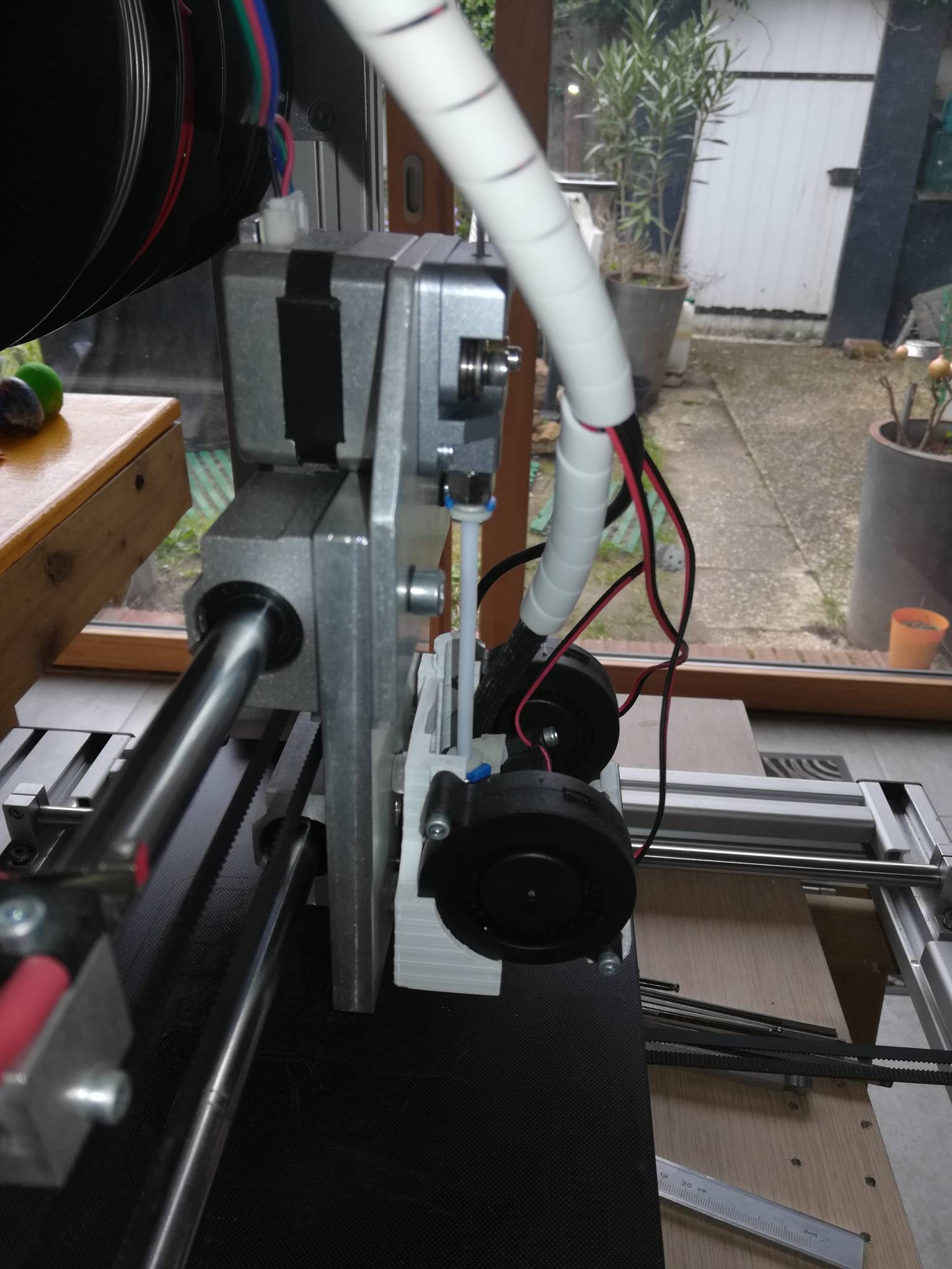

dodo44 Posté(e) Avril 7, 2020 Auteur Posté(e) Avril 7, 2020 ici on aperçois l'axe x avec l'extrudeur monter dessus le support des ventilateurs a été imprimé avec elle au début elle tournais avec une carte Arduino mega 2560 et une ramps 1.4 plutôt bien j'ai voulu modifié dans marlin un paramètre pour lire une carte sd qui est intégrée a l'écran LCD reprap discount full graphique smart Controller ,c'est la ou je me suis rendu compte qu'il n'y avait plus de communication entre le pc et l'Arduino .Après je n'avait plus qu'un écran bleu qui scintillait . J'ai démonté petit a petit la ramps une fois tout déconnecté j'ai retiré les drivers un par un et la mon écran est redevenu normal avec Marlin qui s'allume alors petit test j'ai remonté un part un les drivers et la l'écran recommence a s'éteindre ,j'ai donc des s'accouplé la ramps de l'Arduino mais toujours pareil je ne peut pas communiqué pc/Arduino .

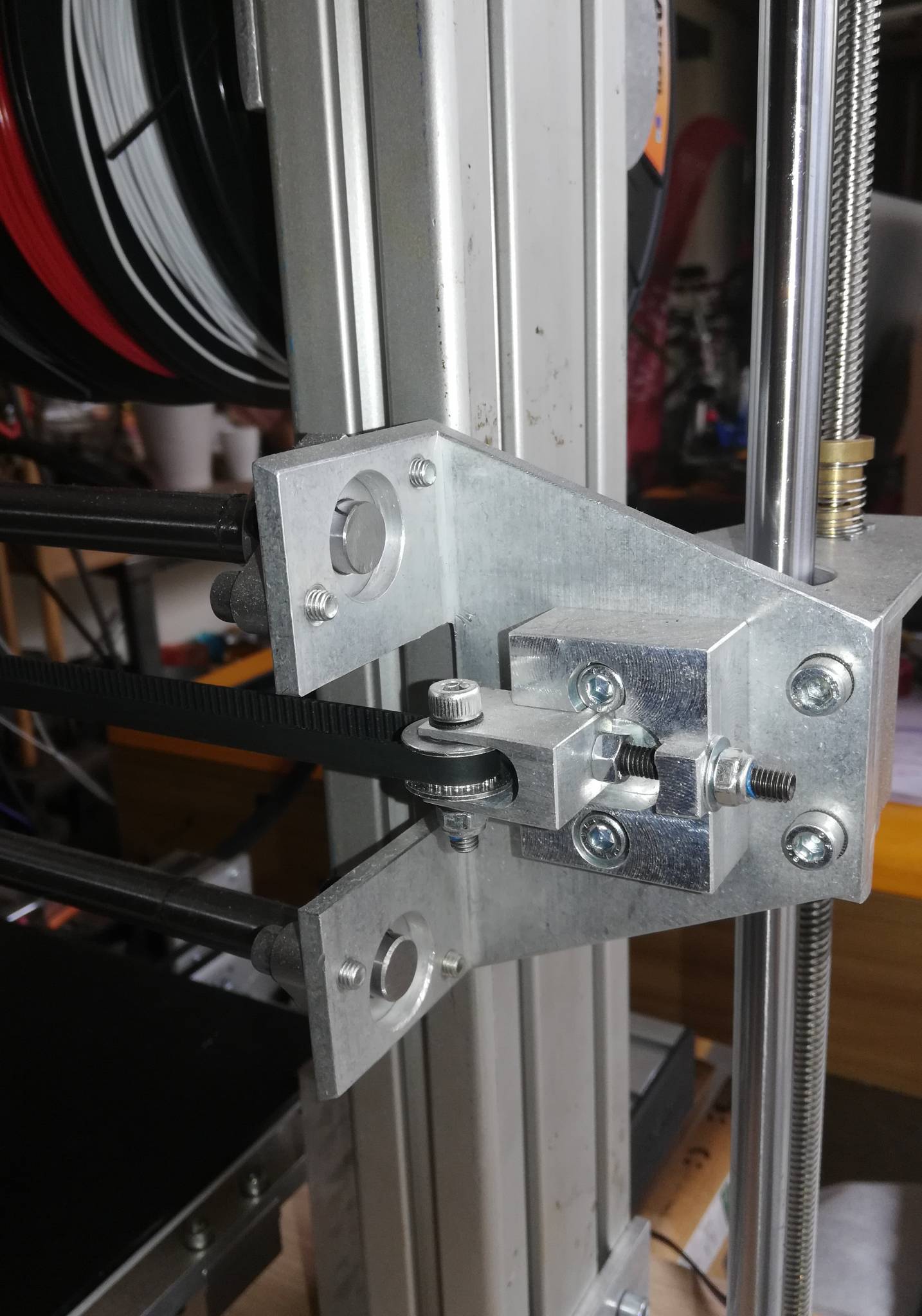

dodo44 Posté(e) Avril 7, 2020 Auteur Posté(e) Avril 7, 2020 ici on vois un support de l'axe X avec le tendeur de tension fait maison pour la courroie
