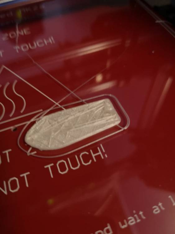

Bonjours a vous, je fait un autre message car le problème n'est pas le même.
en essayant de régler un soucis j'ai installer la dernière version de marlin (bugfix 2.0.x) au lieux de celle fourni par le site du fournisseur.
j'ai bien régler la hauteur de la buse sur les 4 coin avec la technique de la feuille, et en position home tout va bien. mais des que l'impression commence, la buse" commence a imprimer a 5mm de la plaque de verre  .... j'ai bien essayer de remettre le firmware précédent mais le problème est toujours la .
j'ai aussi essayer d'imprimer depuis les fichier présent sur la carte sd (avant le changement de firmware) et le problème survient aussi .
que faire ?
d'avance merci
je vient de me rendre compte d'une erreur c'est un soucis a l'axe Z . et ce n'est d'ailleurs peut être pas la bonne section mais je ne trouve pas comment modifier ou supprimer un poste
Modifié (le) par Camille Bender Grossel
Problème régler en modifiant le home offset z, ne le trouvant pas dans le fichier de config je suis passer par repetier directement (eeprom ) .
maintenant il imprime très bien le socle et d'un seul coups pof il monte de plusieurs mm et donc fait un gros pâté
93867441_1118366405193953_122403531394121728_n.jpg?_nc_cat=111&_nc_sid=b96e70&_nc_ohc=LPdZR3NKG9MAX-Qyr9c&_nc_ht=scontent-cdg2-1.xx&oh=35246309e02806c7359e2d35cfeccebb&oe=5EBD7111
et voicis le log que j'ai interompus juste apres le bug

19:15:40.559 : Printer reset detected - initializing
Problème résolut,
comment j'ai fait ,
déjà barder de lumière autour de l'imprimante pour mieux analyser les gestes (ba oui dans la pénombre on ne vois pas bien comment ça bug).
 et je me suis rendu compte qu'en plus du décalage a la première couche ça se décaler de plus en plus a chaque couche,
donc j'ai essayer de modifier une valeur pour la quel je ne trouvais pas d'indication sur le web, le z axis résolution, il etait sur 3600 dans le fichier fournis pour ce model et j'ai du le baisser a 360 step/mm , et voila, plus qu'a peaufiner ^^
en espérant que cela serviras a d'autres
