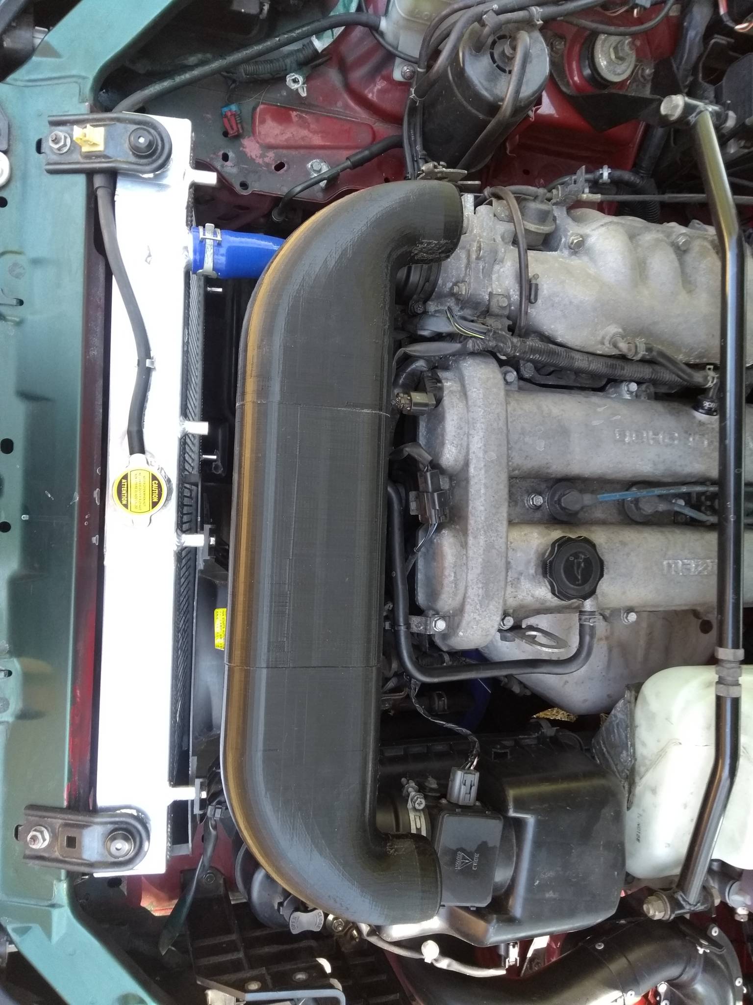

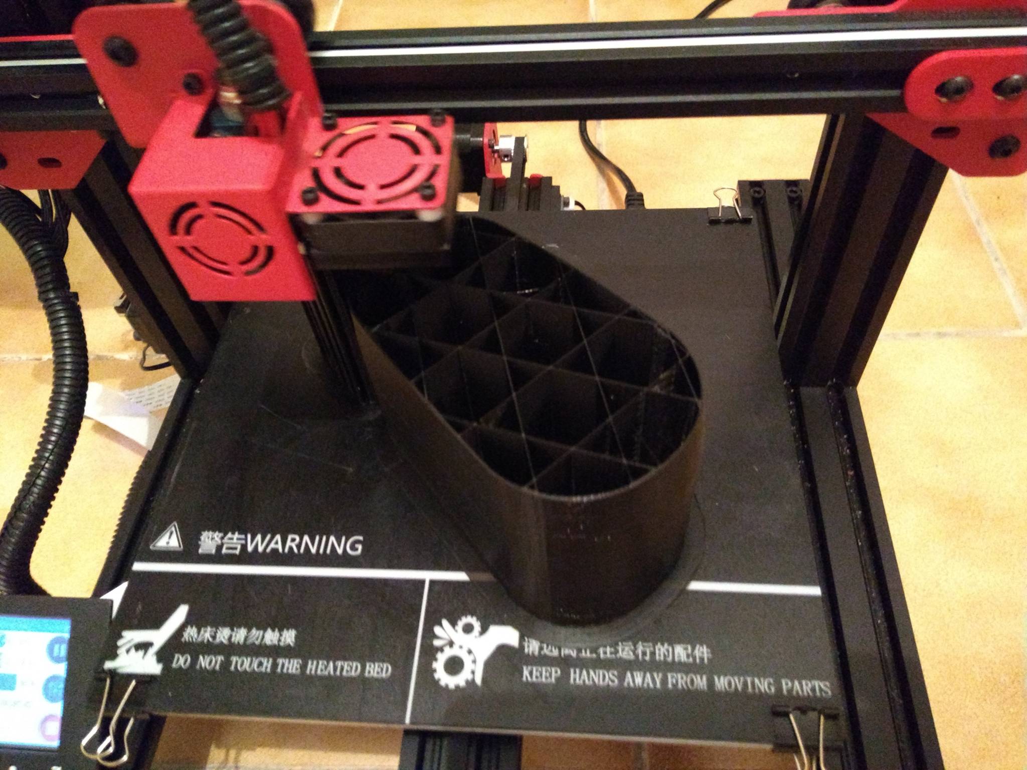

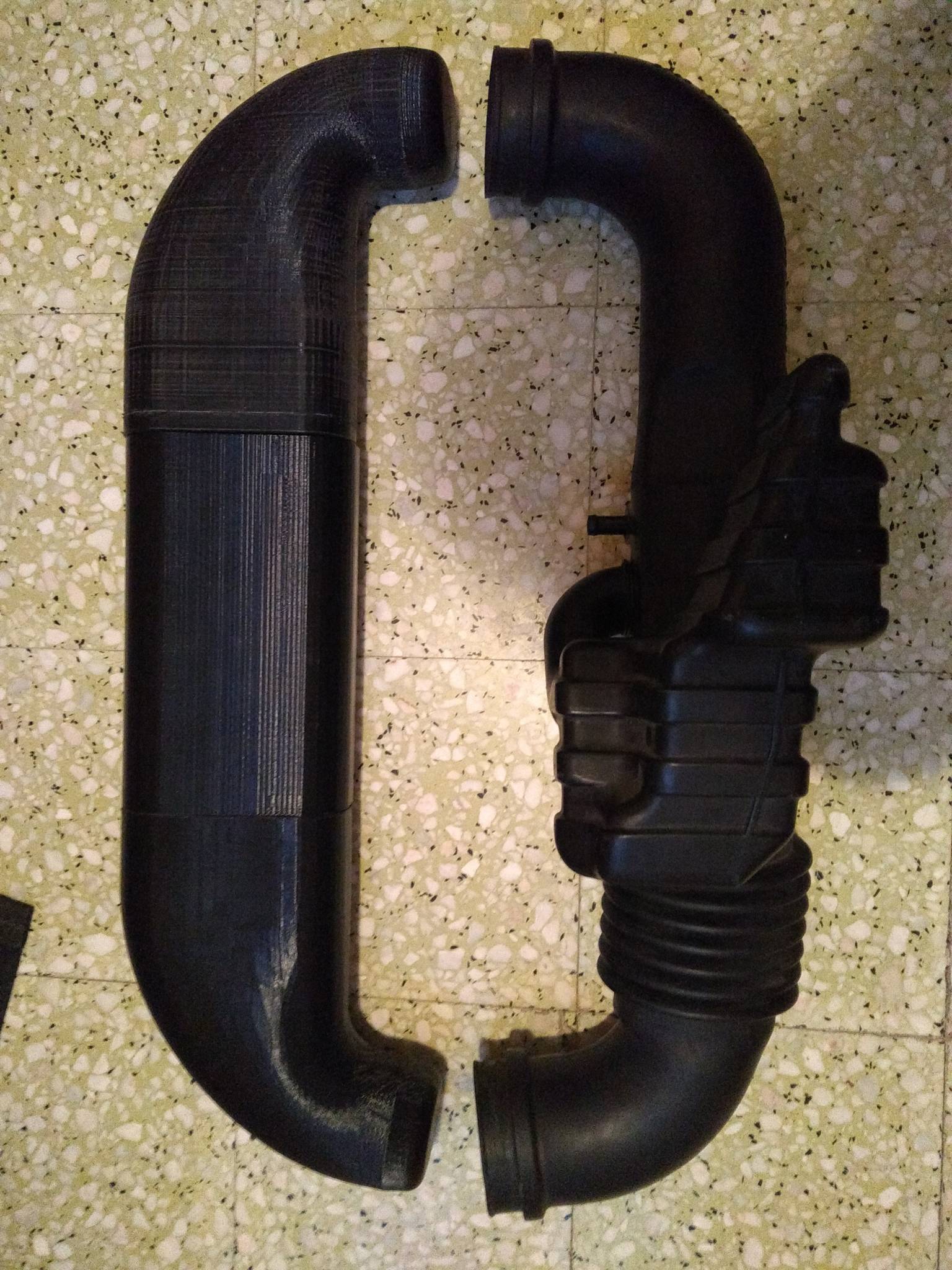

Admissions carbone pour ma voiture ( V2 en cour de statification)
Donc pour commencer j'ai pris les mesures sur le cornet d'admission d'origine et j'ai multiplié par 2 le volume de ce dernier, je suis ensuite passé à la CAO et au print en trois partie en PLAIMG_20190808_000748416.thumb.jpg.6ad48fe9c80c0e9681a3bc434e5b98aa.jpg.
Test sous le capot

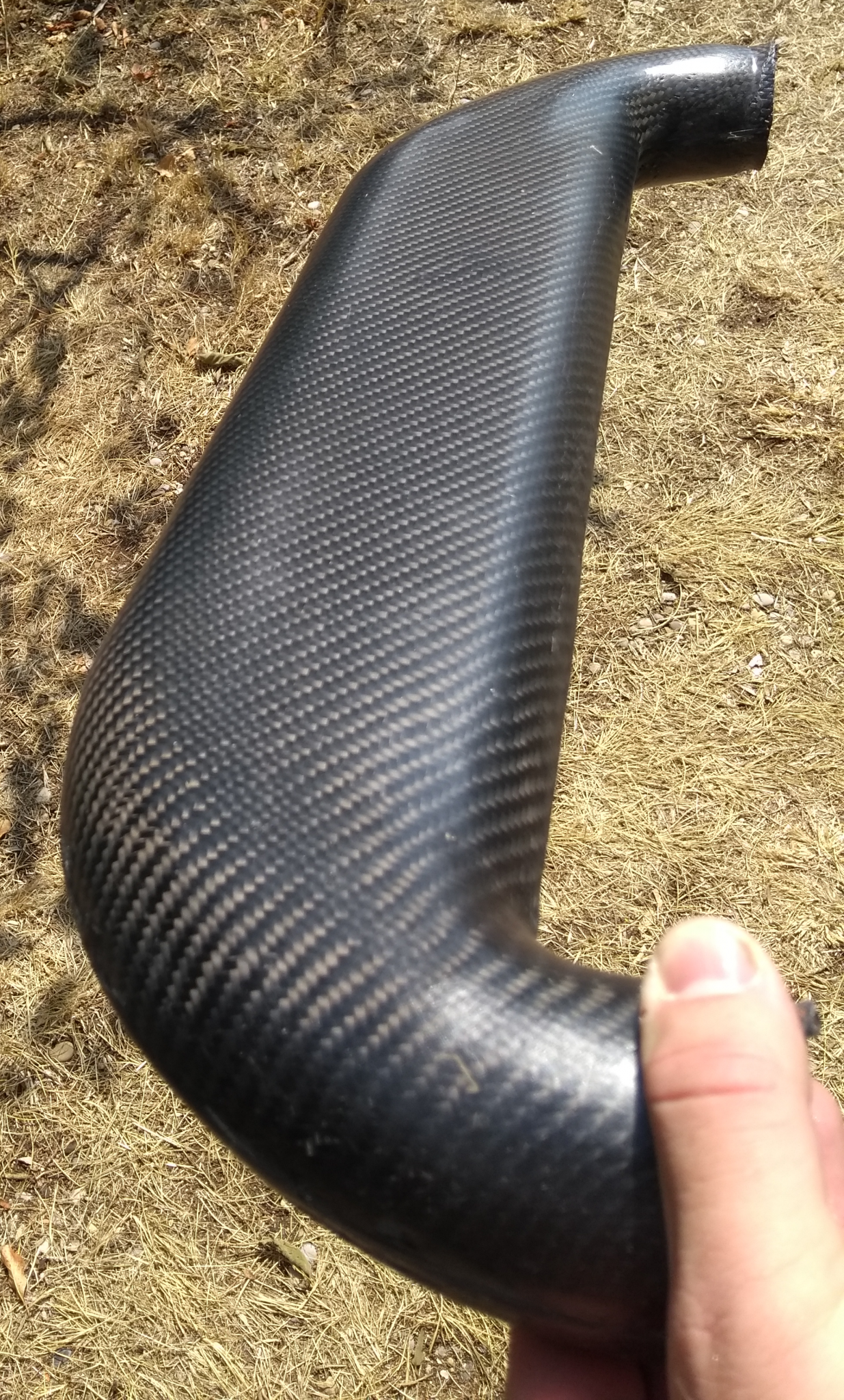

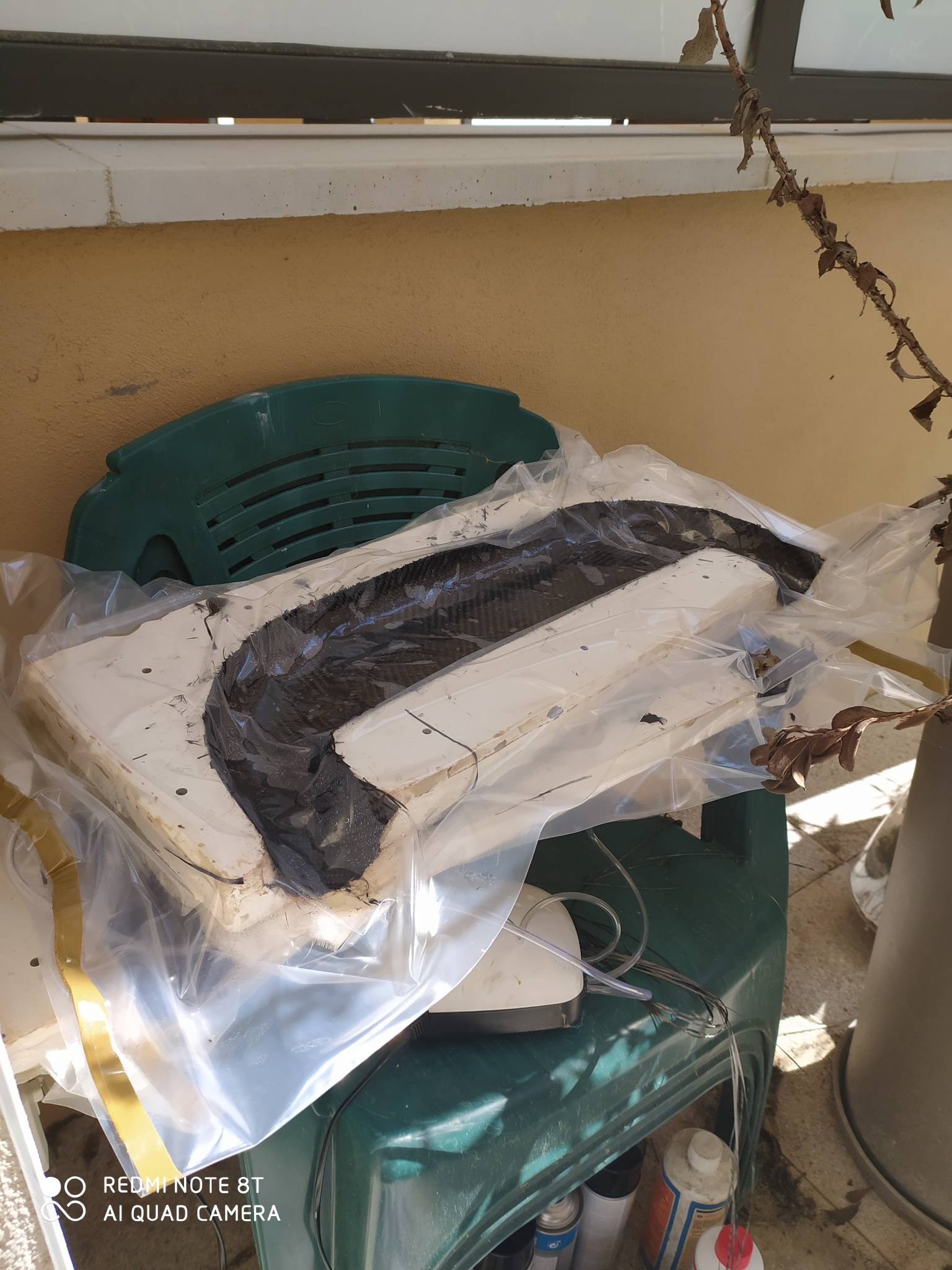

Apres viennent le collage/masticage et ponçage du master pour ensuite realiser le moule en deux parties. ensuite réalisation de la strat sous vide

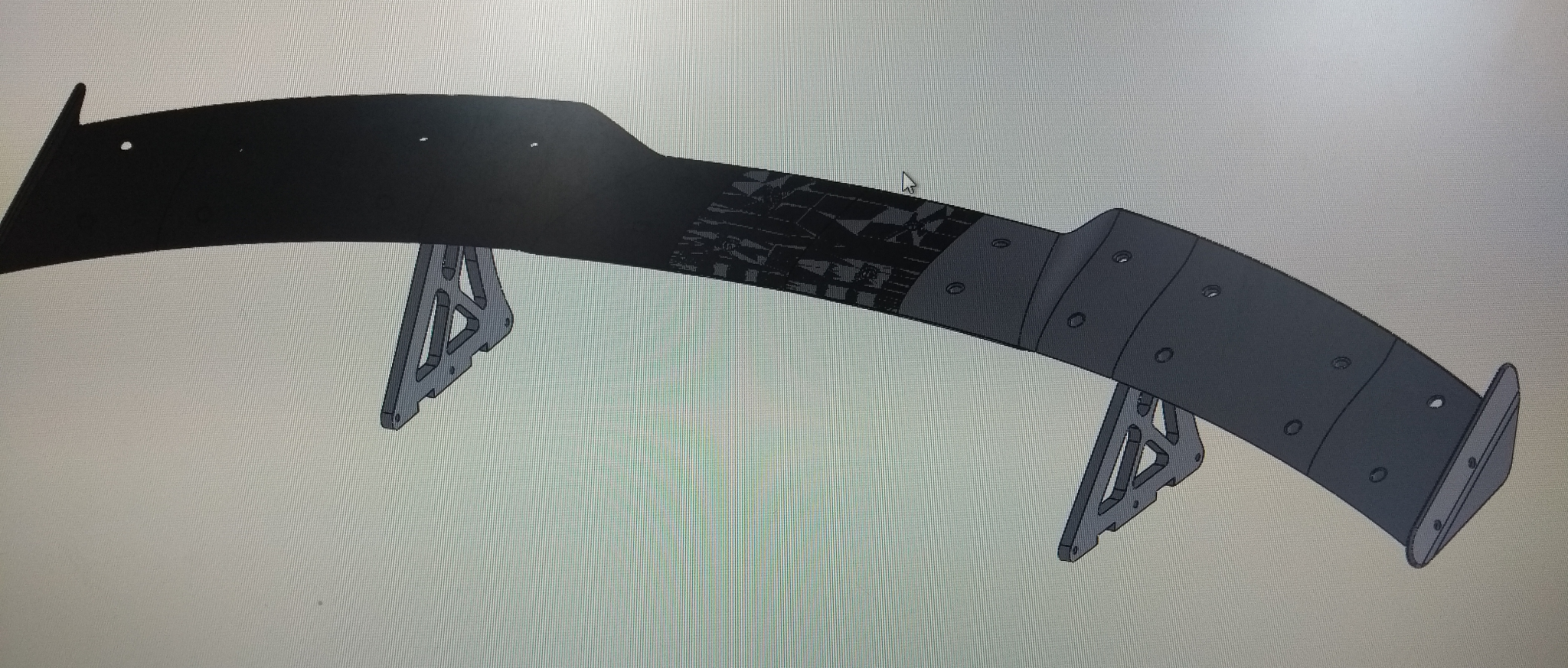

Autre projet, réalisé avec un amis, un aileron:
Ce coup-ci, pas de moule, réalisation d'un noyau en PLA en 6 parties, toutes traversées par des tiges de carbone, ainsi qu'une clef en carbone.
Apres le print des diverses pièces, stratification, ponçage, et mise en peinture, voila ce que ça donne ( les supports sont temporaires, depuis, j'en ai usiner en alu )
