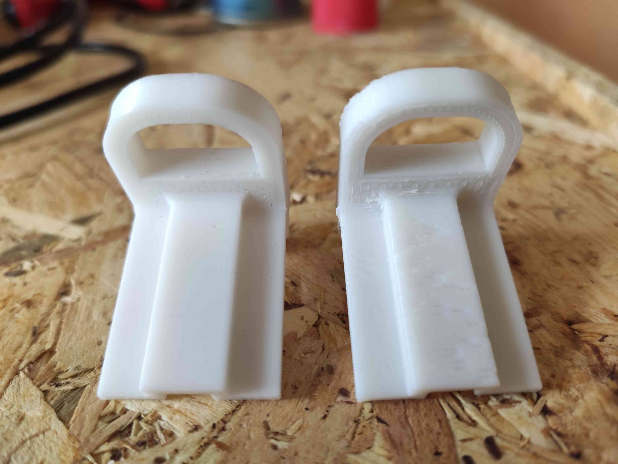

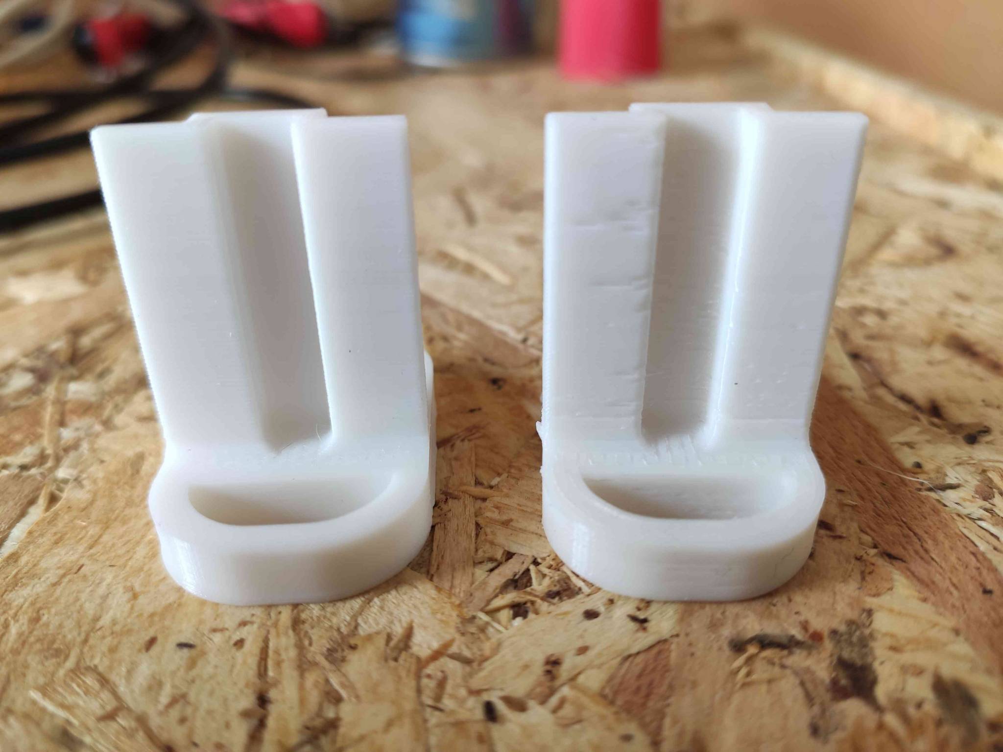

Je me réponds, si ça peut servir à d'autres débutants comme moi : il fallait refaire le nivellement du plateau par rapport à la buse, tout simplement !
Je croyais qu'on le faisais une fois avant la première impression, mais manifestement, ça bouge...
Par contre, je vous montre la deuxième impression du même objet, avec sur la gauche des photos le premier : on peut voir sur le deuxième des trous dans certaines couches.
De quoi cela peut-il venir ?
