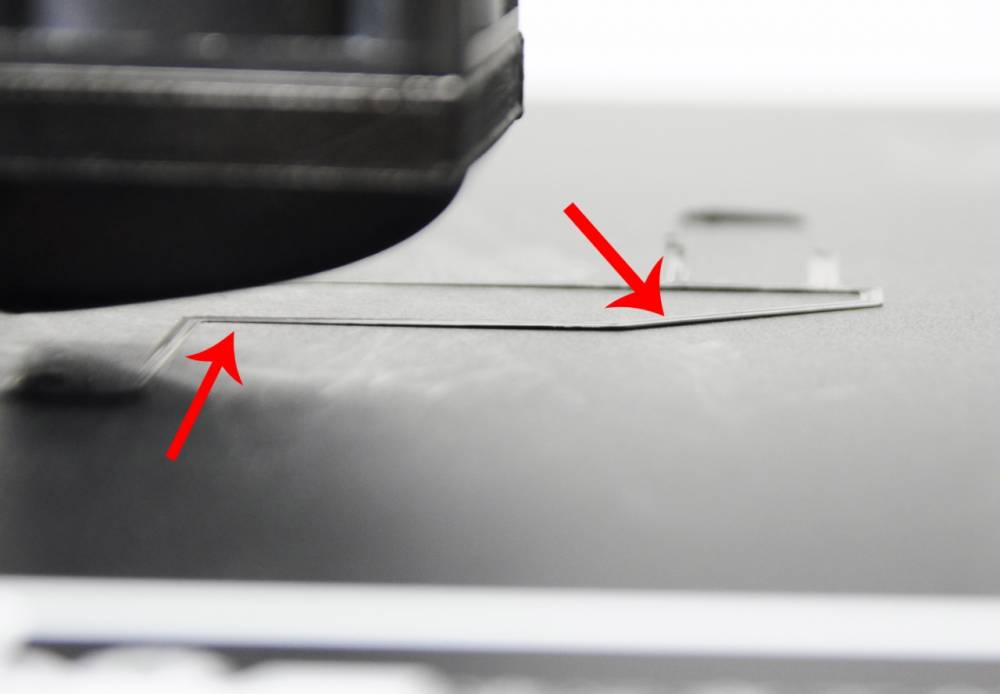

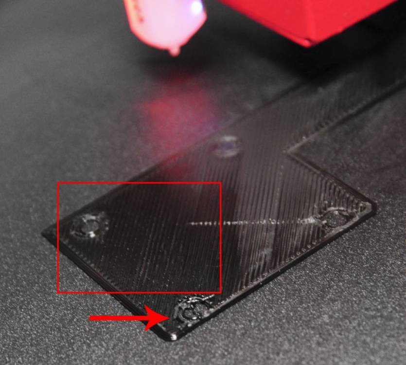

Tout est OK mon Z0 est parfait au centre avec la feuille qui gratte légèrement et un test d'un carré de 40x40 est ok hormis un peu sur les bords. Aujourd'hui je souhaite imprimer une pièce plus grosse, (https://www.thingiverse.com/thing:4013331) mais voilà j'ai l'impression que le BL n'est pas efficace. Dans mon code de départ j'ai bien un G29 qui fait 24 points de contrôle. Mais la buse et clairement loin du plateau dés qu'elle quitte le centre.

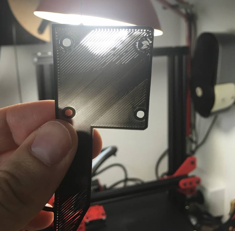

Sur les photos ci-dessous on vois clairement les différences d'épaisseur de couche voir même un non collage au plateau. Sur la dernière photo on vois clairement des espaces entre les lignes.

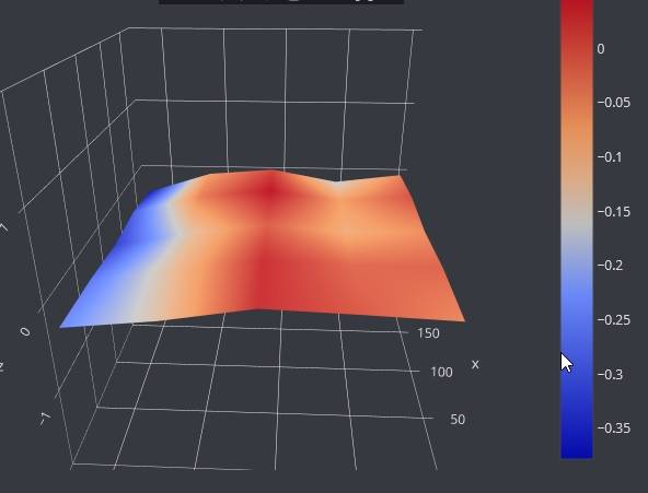

Sous octoprint mon bed n'est pas trop mal.
