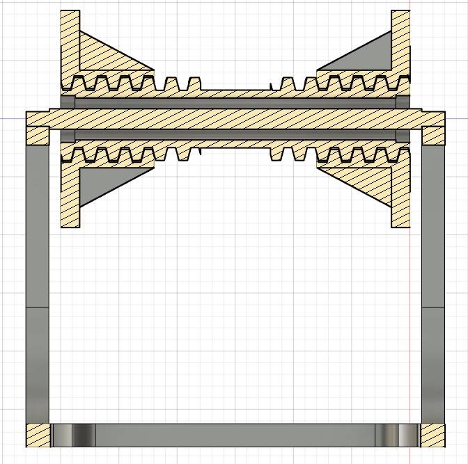

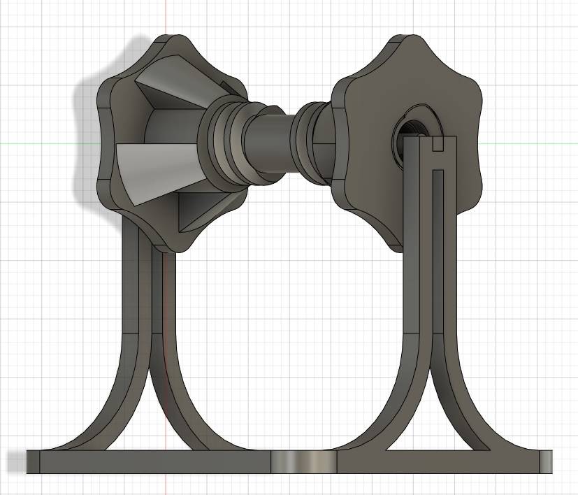

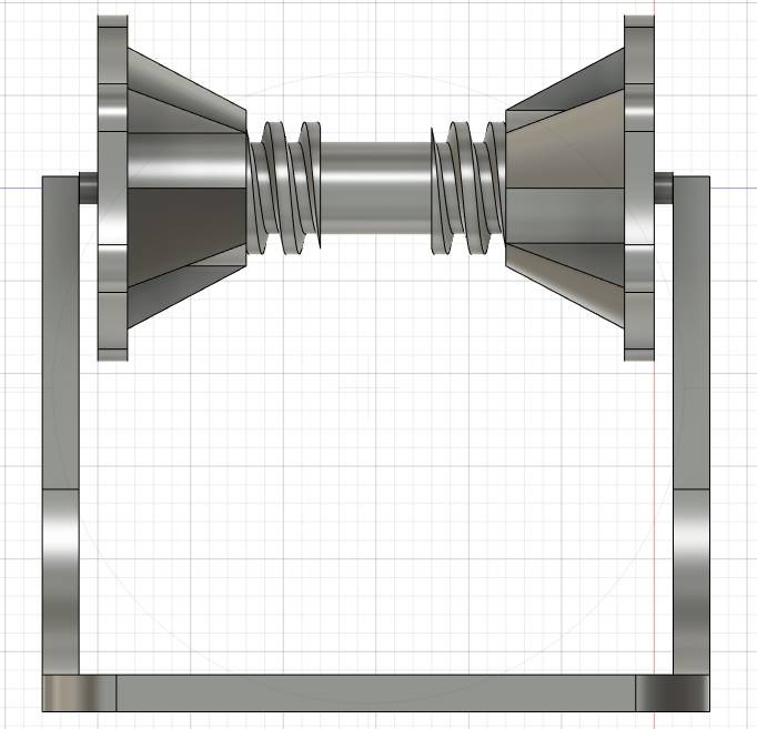

Aujourd’hui j'ai réalisé un petit projet que je finalise à l'instant, il s'agit d'un dérouleur pour filament. Je sais qu'il en existe une pléthore tous meilleurs les uns que les autres, mon but n'est pas vraiment d'apporter un nouveau modèle, mais surtout de prendre en main Fusion360......et de patienter le temps d'avoir mon budget pour m'acheter une imprimante 😆
J'ai essayé de le faire le plus économe en filament tout en étant résistant. Il est conçu pour des bobines jusqu’à 22cm de diamètre et les mandrins peuvent serrer des entraxes de 40 à 80mm. Les jeux fonctionnels ont été ajusté pour l'impression 3D.
Pour fonctionner correctement il faut rajouter deux roulements à bille 619/9-2RS à 2€/pièces
Je vous demande donc votre avis quand à cette réalisation. (Soyez indulgent, je n'ai que 2 jours de logiciel CAD dans les jambes);
Je ne l'ai pas vraiment conçu pour l'imprimer, mais si il intéresse quelqu'un je met les fichiers à disposition ici
