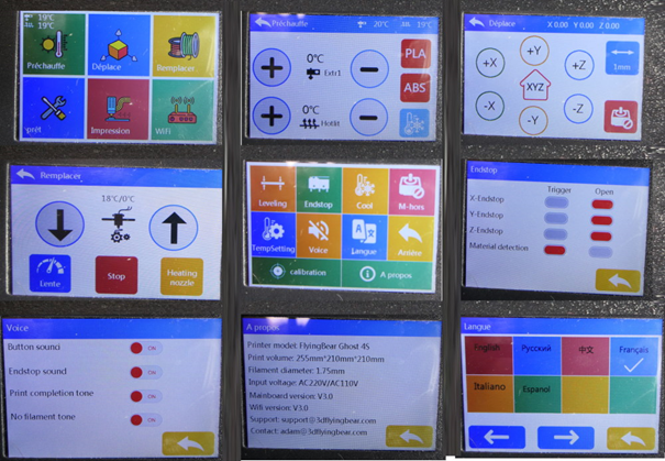

L’écran tactile couleur (carte mère 32bits oblige) est bien pensé et ergonomique. Le firmware de type Marlin permet toute sorte de customisation.

La carte mère est une MKS STM 32 Robin Nano 32bits
