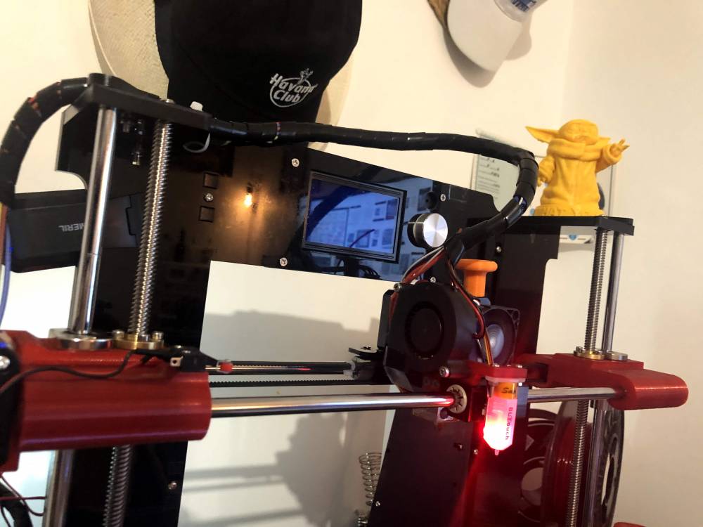

De mon coté ca avance, le BL Touch est installé et fonctionnel, et aujourd'hui j'ai changé l'axe X avec succes.
8WTkpstE8UnHHXOrxtGB_tBn2CfUQ3L45BIeBlYd4VbWknfRP7s4Ihj1yiRK2El7U-iurKpFyZBjXfDrOF-Bc8IQgRDWmodYDW6xUcFuH0CA-yBELXQp7nU37uS-bbCG24MbFJxnijOm850ryGBCsOoZxaM-AcFxGmmipxLg18LcWssoOzoHmMlU4A_ZuH6rsTUtc_VywgvnstcRYJU4lqiT7_vQXbOx7XnNsTdQ0v-wc_MNTUMoTPhkJkpxfjzN77usTL66IyQlmp9a3PK4XrZU7nz7ar56JNRlwbW8np-2j7djKMFtZUiApyvfDJk7t7vSl1fjtoe_hT5r57M6WpqugApzjPZoeBanOeufGz-uvjASeUY4AwGnskykC1RM_2vgAC4qw6tLqIiv0szubNPh097dq3dmOcX5zfTwaLSNKmhlGlNjNyZACeslYHyo9UWO5ciuNi7B6RHusBTKR24zl0nzu8YLHWiMgkFsRiR5jqaafsIf-EqGzCGA62-ofBLCul-sVtByU27rRVYDuOvxAs_XoN8gvF4vGEXLCICnxAlAApfo4pecLiVVSJDJPeCA9OfRpkt0zAHFenavKYbua4Ley_Rl29BDu_Dv-TxamKM43YameI7yYaoQ0SJqhoJghtp4n3L-X8X3SceZiTRi2QI54tsVSkFgcNcgCfb7_IsHnaWxJak1SCfpwYk=s0
J'ai encore du boulot sur le cablage mais ca avance.
