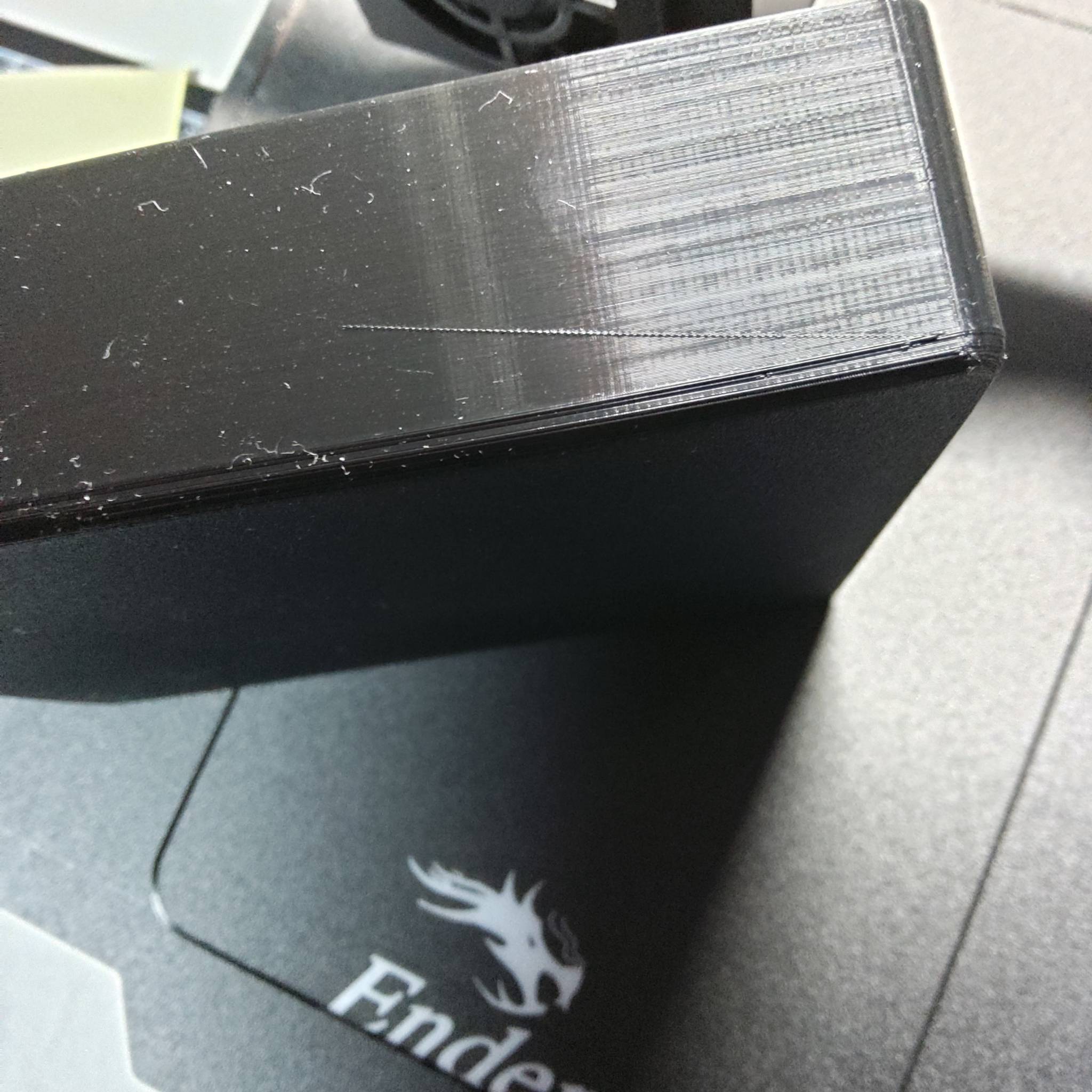

Je suis l’heureux possesseur d’une Ender 3 Pro depuis un mois, et elle n’est pas encore modifiée.
Les impressions sont propres, le cube de calibration a des dimensions plus que correctes.
En regardant de plus près mes 2 dernières impressions, j’ai une strie (comme une rayure) sur une partie de la face arrière.
Cette rayure n’est pas traversante non plus.
Je ne pense pas que les réglages de l’imprimante soient en cause.
Je pense plus a un problème avec Cura 5.6.1. Qu’en pensez-vous ?
Dans l’attente de vous lire.
Bonsoir,
Je vais me répondre à moi même.
J'ai fait un test cet après-midi sur un cube de 40x40 en modifiant des réglages sur Cura.
 Dans le menu coque, j'ai activé masquage intelligent dans préférence de jointure d'angle et je n'ai pas le problème.
Je confirme que c'est la couture/jointure.
Personnellement sur des objets cylindrique ou rond, j'utilise le mode jointure aléatoire. Et surles objets anguleux, j'utilise jointure d'angle.
