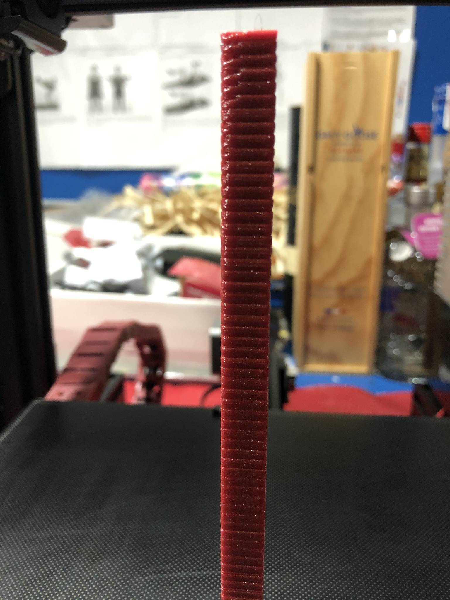

Je possède une creality ender 3, qui marchait parfaitement jusqu’à alors.

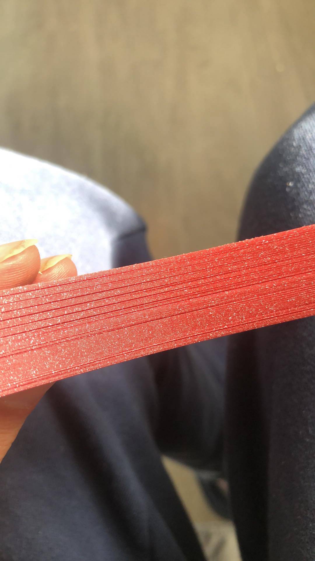

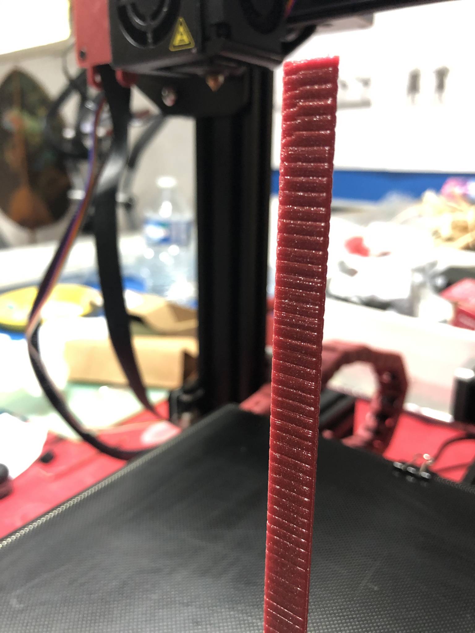

Maintenant, sur toutes mes impressions, j’ai un motif régulier de lignes qui apparaît, horizontalement au bed. On dirait de la sous extrusion car on peut voir que la largeur n’est pas régulière non plus mais je ne pense ça car j’ai bien calibré les steps/mm de mon extrudeur.
Auriez vous une piste ? J’ai vérifié les excentriques et la tension des courroies et je n’ai vraiment plus d’idée.
merci !
