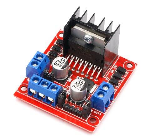

Pour faire ce projet je vais donc utiliser en électronique de l'arduino avec :
- une carte ESP8266
- un contrôleur de moteur L298N
- pour la gestion du temps un DS3231 (mais je vais aussi me servir d'un serveur de temps sur le net)

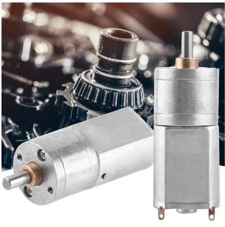

- des cables et moteurs

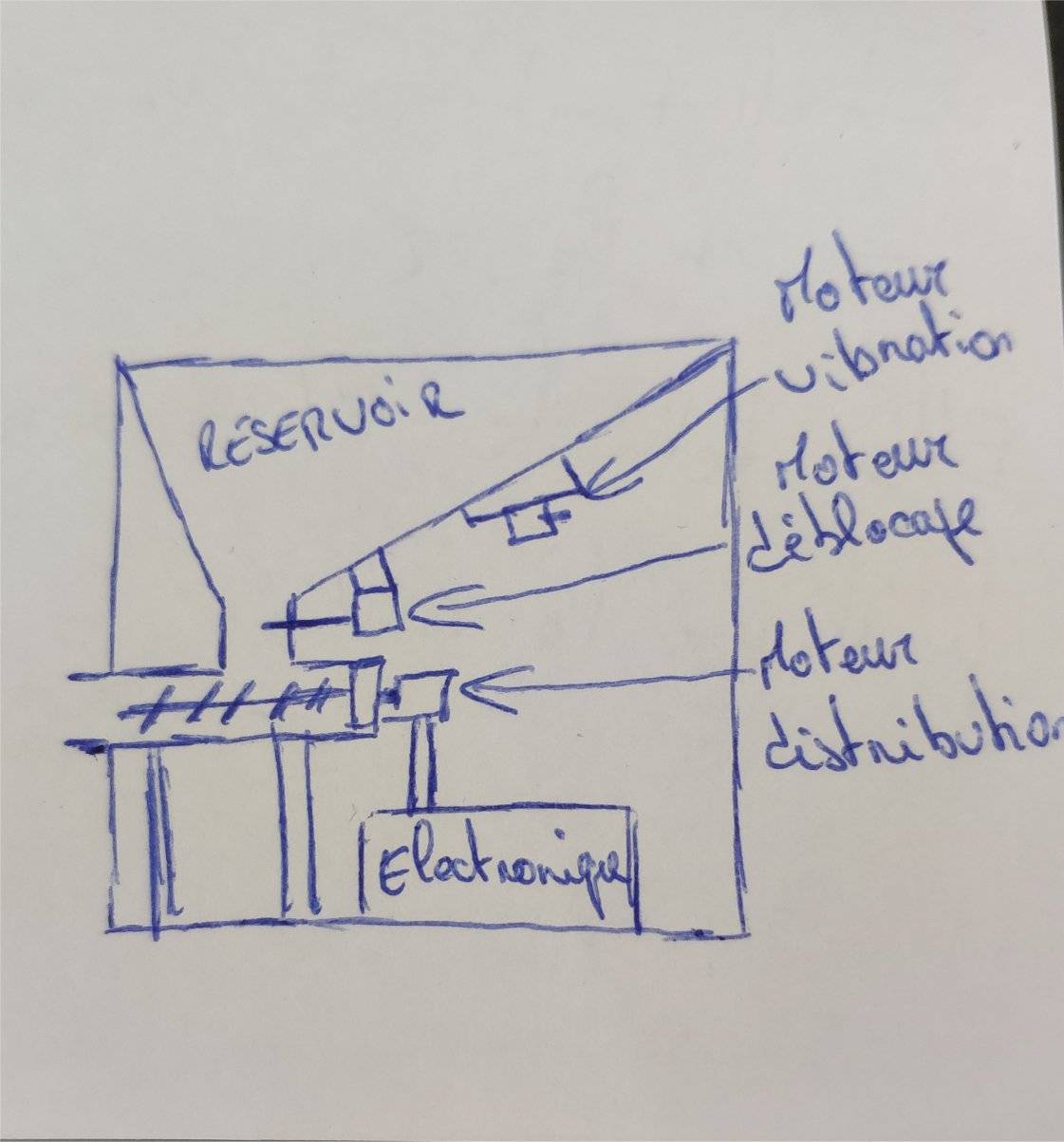

Je suis parti sur un système avec vis sans fin.
En pièce jointe le croquis du distributeur.

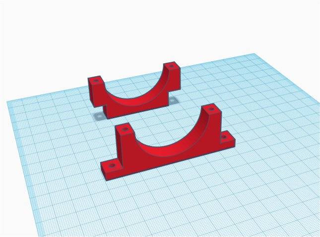

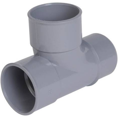

les pièces électronique sont forcément achetés. Pour la distribution j'ai choisi un tube PVC en t dans lequel arriverons les croquettes et en sortiront pas le biais d'un vis sans fin.

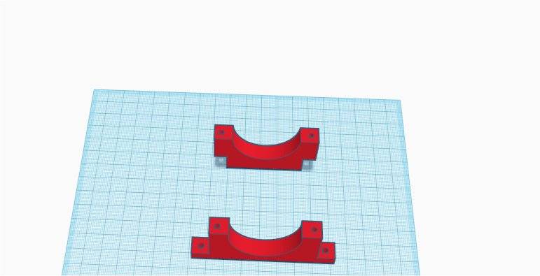

Je possède déjà le tube, reste à imprimer la vis sans fin mais aussi le support de ce tube pvc.
Ces supports seront en deux partie relié ensuite par des vis afin de pouvoir serrer correctement le tube PVC pour ne pas que celui ci bouge.
Nous sommes sur un forum impression 3d et donc je ne posterai pas de code ici sauf certains sont demandeurs 😉

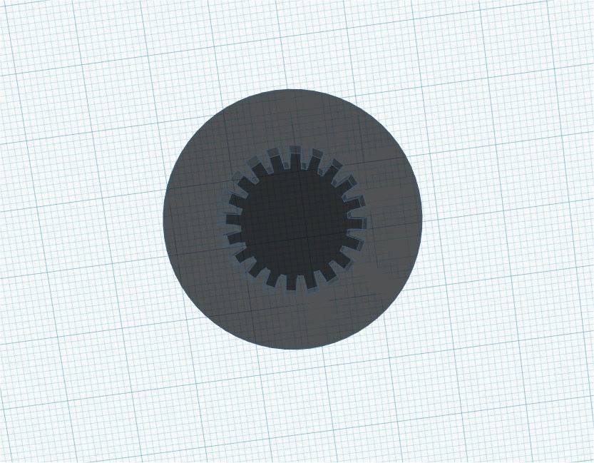

Mission d'aujourd'hui, modélisation du réservoir et donc découverte de fusion 360, çà risque de prendre plus de temps qu'avec thinkercad mais pour les pièce complexe de mes futurs projet ça me sera utile.

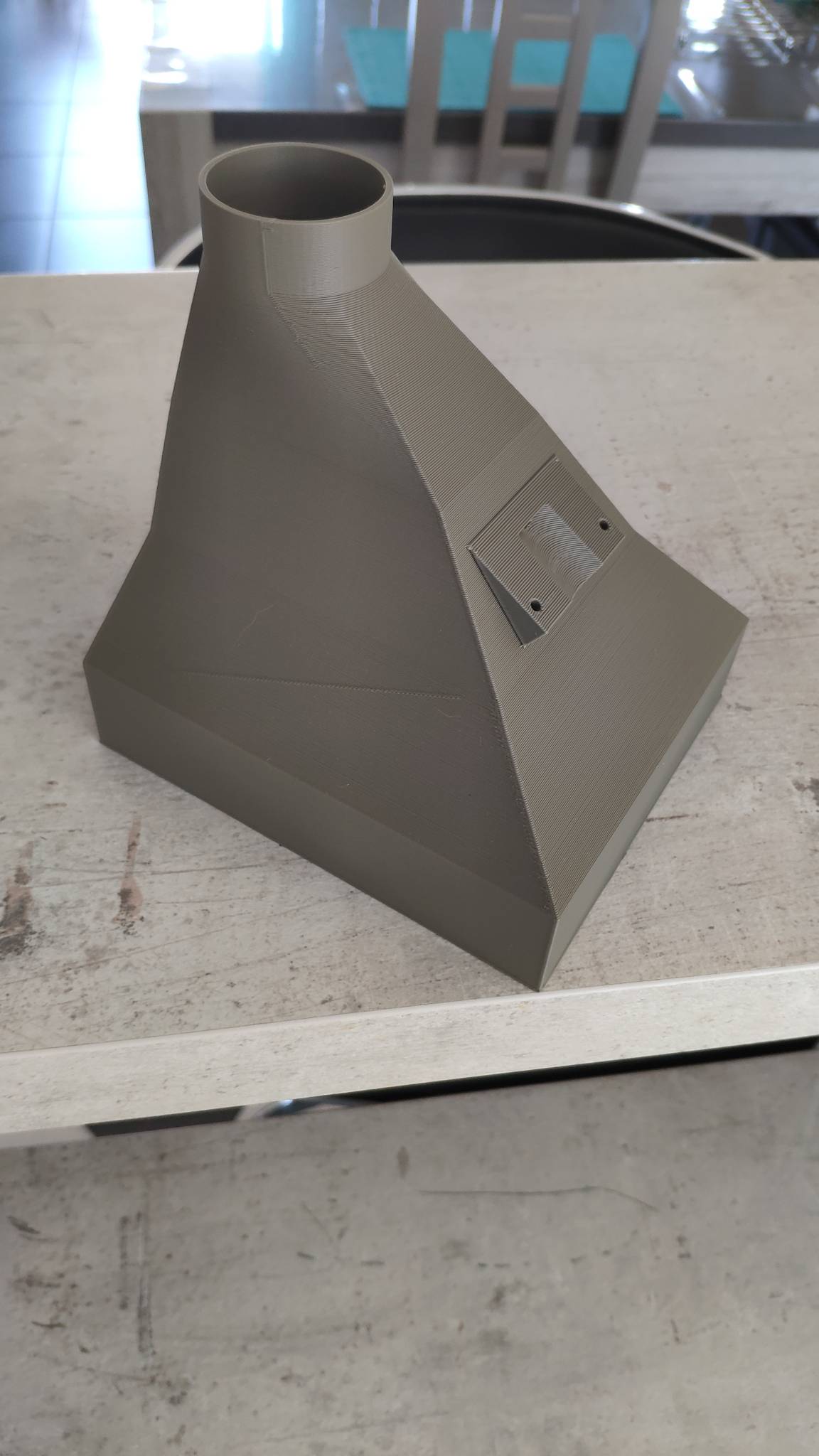

Hello,
Impression de ma plus grosse pièce hier soir, le réservoir.
Super satisfait du resultat.
Plus qu'à remplacer la boîte temporaire par ce réservoir et ce sera nickel.
Je vous poste des photos de l'ensemble et explications du code durant le weekend
