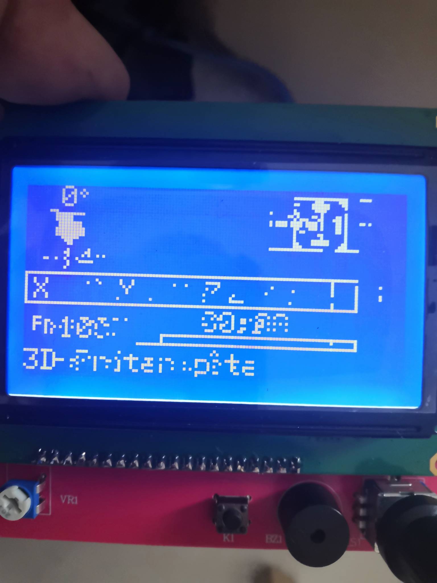

Voilà petite présentation de mon projet : assembler une imprimante wallace pour un budget le plus serré possible (et l'upgrader par la suite)
Je suis donc parti d'un tuto trouvé sur un autre forum assez simple à réaliser à partir de pièces bon marché (ali....)
Ayant reçu la partie électronique, je me suis mis à l’œuvre de téléverser Marlin dans un arduino équipé d'une RAMPS 1.4 ainsi qu'un LCD 12864.
Tout ce passe bien jusqu'à que le LCD s'allume : l'affichage est décalé et illisible (cf photo).
J'ai creusé un petit peu et cela semblerait venir d'un problème de synchronisation/rafraîchissement du LCD.
Or je n'arrive pas à trouver le réglage dans Marlin pour résoudre ce problème, auriez-vous des idées à me conseiller ?
J'essaierai de poster l'évolution du projet si sa intéresse.
Merci par avance de vos retours, je post en pj une photo du problème.
EDIT : Problème résolu, j'ai ajouté les lignes suivantes
#define ST7920_DELAY_1 DELAY_NS (0)
#define ST7920_DELAY_2 DELAY_NS (250)
#define ST7920_DELAY_3 DELAY_NS (250)
juste après celle-ci : #define REPRAP_DISCOUNT_FULL_GRAPHIC_SMART_CONTROLLER
Si jamais sa peux servir ...

Hello😀
Grand merci à toi.😗
J'avais le même problème et grâce à toi, la solution a été vite répondu.🤪😂😎
Je ne sais pas ce que ces trois lignes ont fait, mais c'est LA solution.👍

Merci, ça m'a servi aujourd'hui
