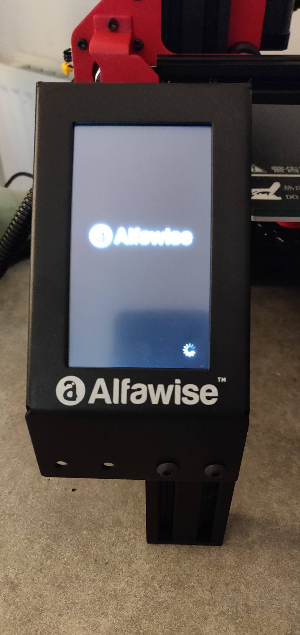

J'ai une u30 pro qui reste bloquer sur l'écran de démarrage (photo en PJ).
Je pense que marlin ne boot pas.
Est-il possible de réinstaller le firmware via la carte SD? Si oui, avez vous un tuto?
Merci

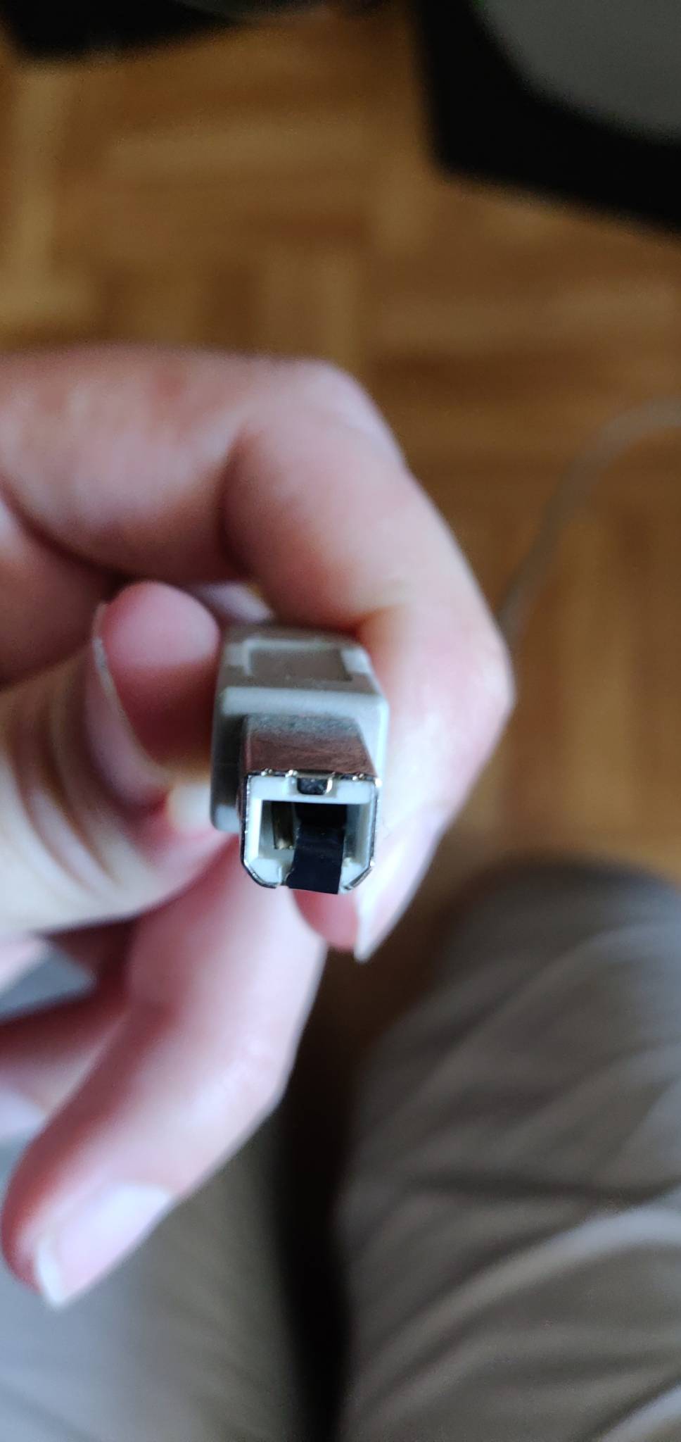

J'ai le meme probleme pour piloter mon imprimante avec octoprint, j'ai du mettre un bout de scotch d'electricien sur la patte en bas a droite quand tu regarde la prise en face de toi.
Voici la photo.
Prise face a moi, j'ai scotché la partie en bas a droite.
L'idée vient des gars d'octoprint.
