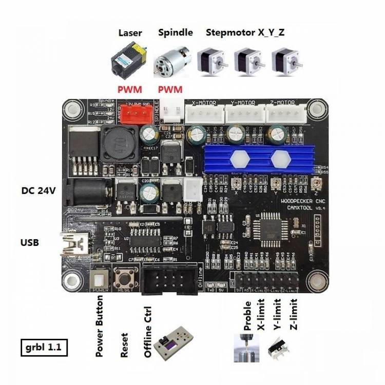

Je viens d'acquérir une CNC 3018 Pro, et je ne trouve nulle part où brancher ces 2 fils, sachant que j'ai essayé sur la pin A5 + masse mais à ne pas faire car maintenant, le switch de mise en marche
sur la carte ne fonctionne plus, la carte est constamment alimenté !
Merci
Luc
tu as branche quoi? un fin de course? ou une sonde? car A5 c'est pour une sonde d'outils.
J'ai branché 2 pinces "croco", une sur le circuit imprimé et l'autre sur la fraise javelot car j'ai parcouru divers post sur le net et ils pratiquaient comme cela mais je vois d'après ta photo que c'est prévu pour une sonde !
Pas prévu sur cette carte une sortie "touche surfacique" ?  Ca serait dommage, car l'évolution de Candle prévoit une série de mesures en surface analysant la déformation de la surface à fraiser.
Merci
pour le surfaçage, c'est la connexion sonde et ensuite c'est le logiciel qui fait différent mesure et qui calcule le tout.
Peut-on connecter cette sonde, malgré que je n'ai pas Mach3 ?
Si seulement j'avais un schéma je me la fabrique ! On peut trouver le schéma de la Camxtool si c'est open source, non ?
Sonde de précision à axe Z CNC Mach3 Tool Probe
vu sur Ebay https://www.ebay.fr/itm/CNC-Axe-Z-Prazisionstaster-Mach3-Outil-Probe-Werkzeuglangensensor-pour-Fraiseuse/183947352124?hash=item2ad41dd83c:g:PXQAAOSwePpeFvBf
cette sonde fonctionne avec GRBL et ta carte sans probleme, moi j'ai une carte Camxtool v3.3 et j'utilise cette sonde
